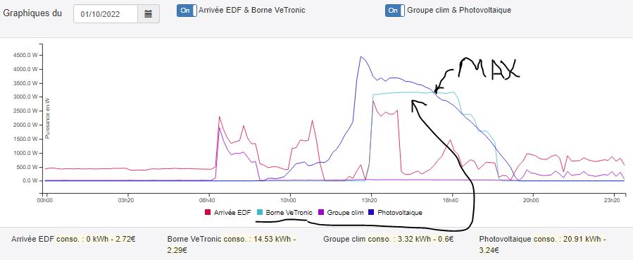

- Un pilotage ou la borne va suivre la tendance de la courbe de production solaire et ajuster la puissance de la borne toutes les XX minutes en fonction de la prod PV . ( mais cela reste debrayable en envoyant une consigne de charge différente ... par exemple toutes les 30 minutes il relève la puissance de prod des panneaux et applique la puissance dans la borne , mais si je lui envoie 10 min apres une autre valeur il l'applique et la changera dans les 20 min qui suivent , ça permet par exemple si la modif de valeur tombe a un moment ou il ya juste le seul nuage de la journée qui passe devant les panneaux de pas voir la puissance de charge baisser pour rien et rattraper le coup).

viewtopic.php?f=18&t=11158&start=20Au final ça fait ça :
- variation charge VE
- variation borne VE.JPG (47.21 Kio) Consulté 47319 fois
