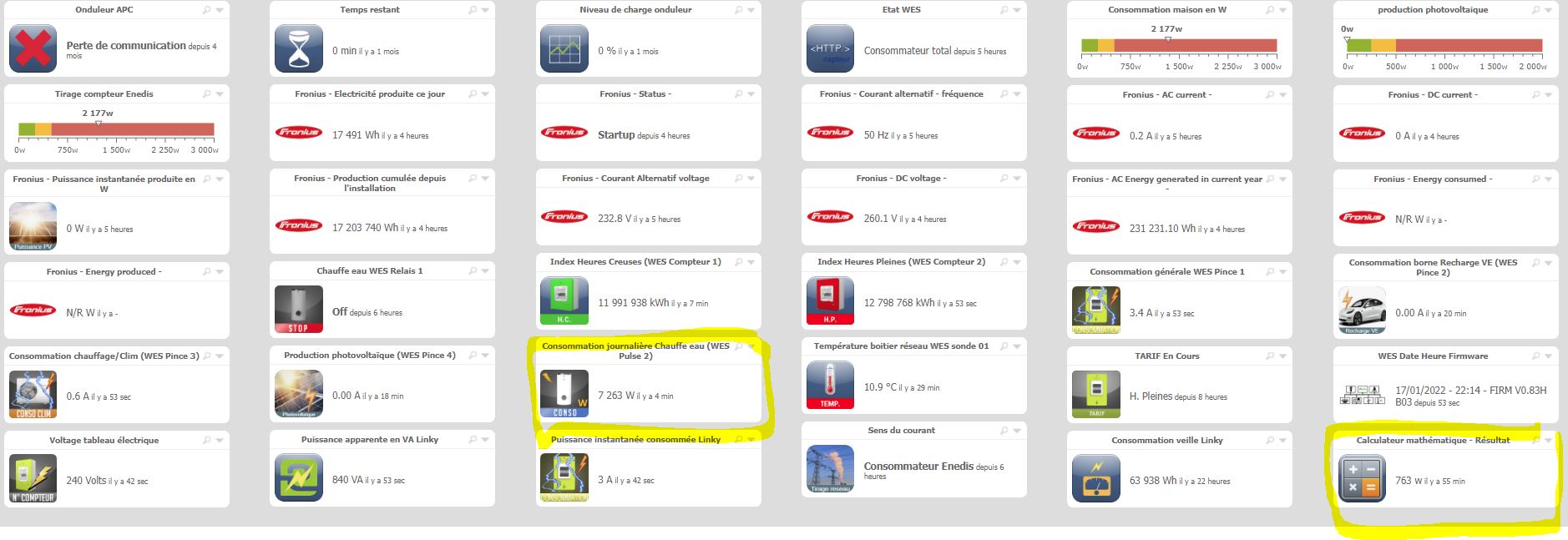

Je dispose de :
interface electicite
interface electricite eedomus.JPG (170.86 Kio) Consulté 59499 fois
J'ai donc le cumul de la consommation du chauffe eau sur 24H ( de 0h00 à 23h59) ce cumul est dynamique ( il bouge au fur et à mesure de la consommation journalière).
J'ai aussi la visualisation de la prod PV via l'onduleur ( FRONIUS ) et également de ce qui se passe dans le tableau via le WES ( qui sert aussi a calculé la conso du chauffe eau via un compteur d'impulsion et a piloter le relais ON/OFF du chauffe eau).
J'ai de HC de 12h30 à 14h30 et la nuit de 1h30à 7h30.
Donc de 12H30 à 14H30 le WES ( en hiver ) va ouvrir le relais ( ON ) du chauffe eau.
Sauf si la prod PV le permet avant ( une règle vérifie à 10H45 en été si j'ai 3kWh ou plus de prod PV vers 11h30 au printemps/automne et 12h en hiver ).
Le chauffe eau consomme environ 3kWh.
En hiver les panneaux vont difficilement produire + de 3kWh donc je dois faire tourner le chauffe eau en complément et utiliser des HC le soir pour faire le complément nécessaire ( il faut environ 7-8kWh / jour ) donc en théorie 1H à 1H30 de plus suffirait.
Il faudrait que je puisse prendre le chiffre calculé par le compteur entre 8H du matin et 14H30 et l'utiliser dans une règle qui se déclenche le lendemain à 1H30.
Pour l'instant ce que je fais c'est de prendre le chiffre du cumul lui soustraire 6500 Wh et si le résultat est inférieur à 100( Wh) avec une fréquence de rafraichissement du calcul tous les 280 min et à 2H du matin ça lance le chauffe eau pour 1H.
Bref je joue sur la fréquence de rafraichissement du script "calcul mathématique " qui va garder le chiffre obtenu au-delà de minuit ( 280 minutes) et donc sera interprétable à 2H du matin ( j'ai même de la marge ).
L'idée étant de ne pas m'arrêter qu'au chauffe eau, j'ai aussi la piscine ( filtration), le véhicule électrique ( la borne étant pilotable également pour moduler la puissance ).

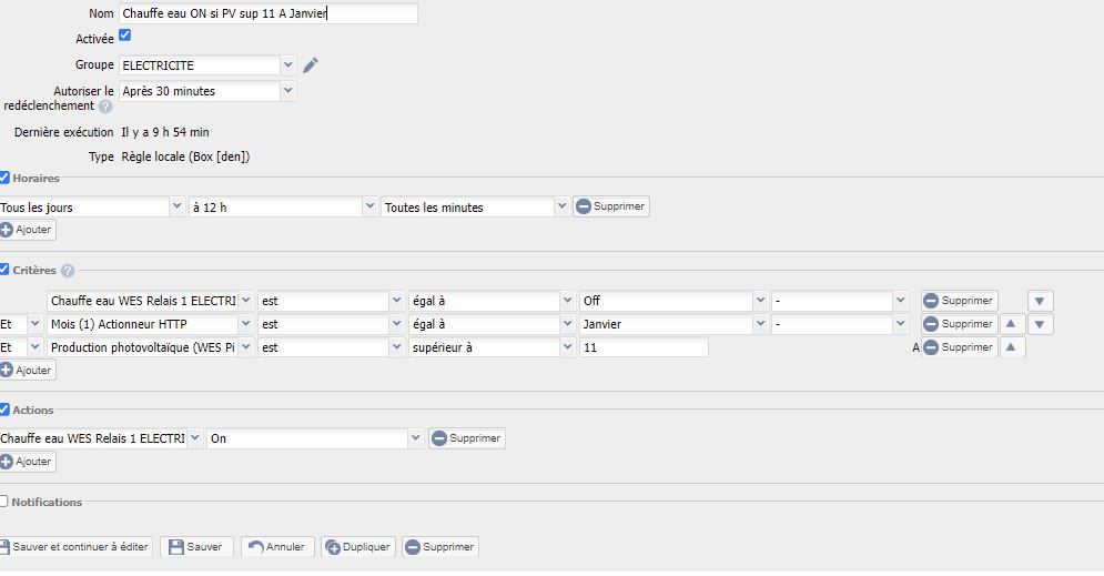

De plus j'ai modifié certaines règles de déclenchement du chauffe-eau pour le rendre plus en adéquation avec la production PV en fonction des mois de l'année .
exemple pour le mois de janvier:
chauffeeau regle janvier.JPG (58.29 Kio) Consulté 59417 fois
Si à partir de 12H la prod PV > 2700w (11A)et le chauffe eau = OFF alors passage en ON ( la règle se rafraichie toutes les 30 minutes comme ça je suis sur que ça colle avec 12H30 l'heure de passage en HC au cas ou)
une règle qui reprend au cas ou sur les heures creuses ( dans le cas ou PV<2700w ):
- Tous les jours à 12H30
- Si Relais chauffe eau = OFF ---> passage en ON
Pour l'arret je fonctionne un peu de la même façon, j'ai une règle générale qui coupe si la prod PV à 14H30 est inférieure à 2700W.
Mais si elle est supérieure à 2700W, je bascule sur une règle de coupure ( différente tous les mois ) en fonction de l'heure a laquelle le prod PW devient habituellement inférieur à 2700W.
Cette dernière partie faut que je l'affine encore je pense que je peux améliorer la chose.
L'idée n'étant pas de coller au plus près de la prod PV mais plutôt à la tendance. En gros si il y a pas la puissance à 14H30... c'est que l'après midi va être très nuageux ou pluvieux donc on peut couper. Apres c'est sur que le jour ou un nuage passe à 14H30 et bien ça coupera pour rien.
L'idéale serait de pouvoir faire une règle en prenant 2 valeurs sur des horaires décalés pour voir la tendance ou de s'appuyer sur la méteo ... mais là on change de dimension.

Messagepar misterden » 24 Jan 2022 16:10
kouatik a écrit:bonjour,
si j'ai bien compris que l'idée est de favoriser la chauffe de l'ECS par les PV et que ça bascule sur le réseau Enedis certains jour d'hiver ou de faible ensoleillement, je ne peux que vous conseiller de visionner cette vidéo https://www.youtube.com/watch?v=tZ-uQKEWe6M faite par un technicien.
c'est un système beaucoup plus "mécanique" avec seulement une sonde de température domotique.
j'espère que ça pourra vous aider et si mon intervention est dans les choux, j'en suis désolé. :D
A+
Oula ..... je vais pas me lancer dans ça, tout est fait pour que je n'ai plus besoin de toucher un tourne vis.
l'idée de base était surtout comment gérer un scénario qui suit un évènement passé la veille ou comment un évènement en cours aujourd'hui aura pour conséquence un déclenchement le lendemain... çà a bifurqué longuement sur la gestion du chauffe eau effectivement mais il n'y aura pas que ça.
Au final je pense que le seul moyen est de créer une macro avec une longue temporisation ( qui tombera le lendemain ) dès la fin de l'évènement déclencheur.
sinon la video elle est bien mais plus axée je pense pour les experts en électricité qu'en domotique.
