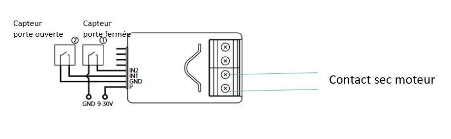

Bon, j'ai tout pour me lancer. Je me pose une question :
Je prévois 2 contacteurs magnétiques :
1) Détection porte ouverte connecté à In1
2) Détection porte fermée connecté à In2
Ma motorisation de porte fonctionne par contact sec que j'ai envie de brancher en // du pusch d'ouverture fermeture sur Out1
Capture d’écran 2021-11-17 214933.jpg (25.82 Kio) Consulté 27212 fois
Je pourrais ainsi commander la porte (push ou eedomus) et disposer d'un retour d'état (ouvert, fermé, en cours)
Possible ?

Messagepar ARTNOW » 18 Nov 2021 06:43
Salut Thierry essayes le montage sur table avec une petite lampe pour voir le contact sec fonctionné et ainsi tu seras sur que c'est ok :)

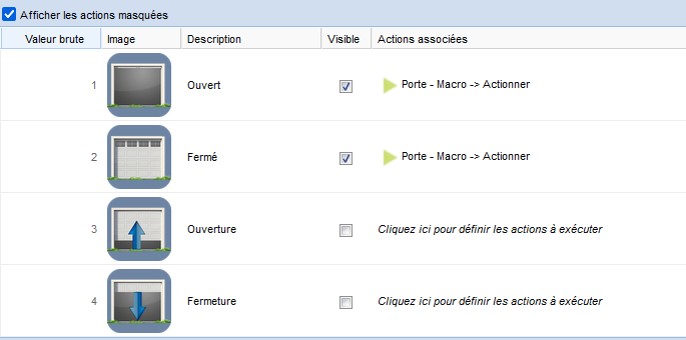

Une autre question :
Je dispose maintenant dans l'interface eedomus d'un bistable pour actionner la porte de garage, et de 2 retours d'états distincts :
Porte fermée : Oui/non
Porte Ouverte : Oui non
Je préfèrerait avoir un monostable : J'appuie sur le bouton de l'interface => la porte s'ouvre ou se ferme et le bouton affiche 3 états :
1) Fermé - Porte fermée = Oui
2) En cours - Porte fermée = Non ET porte Ouverte = Non
3) Ouvert - Porte ouverte = Oui
Faut-il utiliser une scène ou y a-t-il une autre solution ?

Messagepar ARTNOW » 19 Nov 2021 08:57

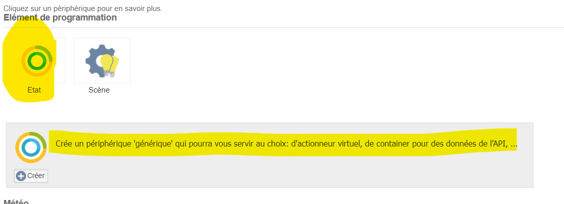

Salut Thierry oui c'est faisable , commence par te servir du pluging état , tu définit les 3 états ouvert entre2 et fermé et ensuite le plugin règle , à tester ;)
Re: Porte de garage
Messagepar ARTNOW » 19 Nov 2021 08:58
ARTNOW a écrit:Salut Thierry oui c'est faisable , commence par te servir du pluging état , tu définit les 3 états ouvert entre2 et fermé et ensuite le plugin règle , à tester ;)
Capture d’écran 2021-11-19 085536.png (34.63 Kio) Consulté 27163 fois
Re: Porte de garage
Messagepar ThierryStrad » 19 Nov 2021 15:01
Bon, bin ca fonctionne.

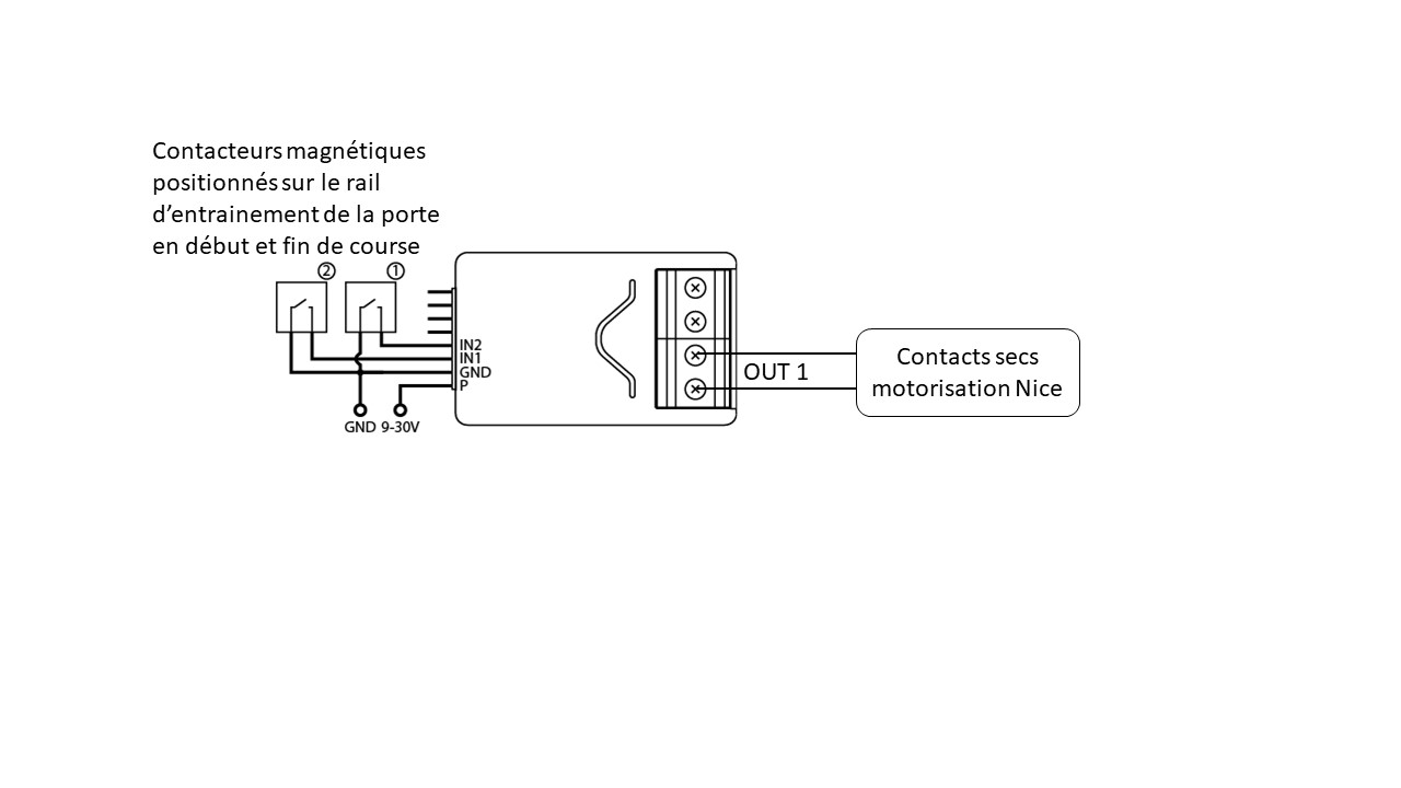

Schéma de câblage
Schéma porte garage.jpg (50.39 Kio) Consulté 27106 fois
In1 connecté au capteur côté porte fermée
In2 connecté au capteur côté porte ouverte

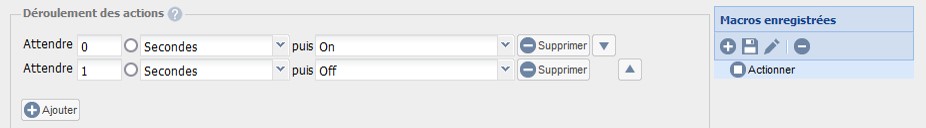

Pour la sortie Out 1 du FGBS-222, créer la macro "Actionner" qui permet de revenir automatiquement à 0 lorsqu'on active à 1 :

Créer une scène "porte de garage" dans la pièce "Garage" :
Noter les push cachés qui servent à montrer que la porte est en cours d'ouverture ou de fermeture. Seuls les boutons Ouvert - Fermés sont accessibles. Les 2 autres ne sont que montrés durant la phase de mouvement de la porte.

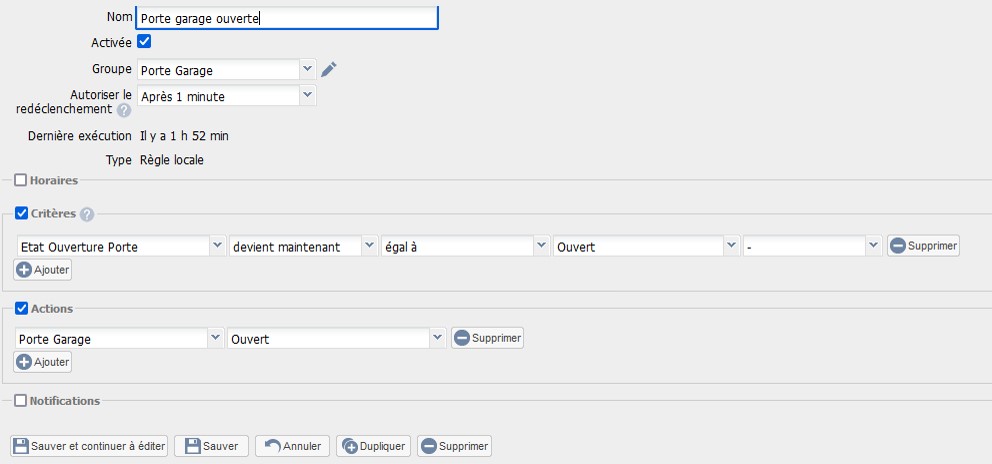

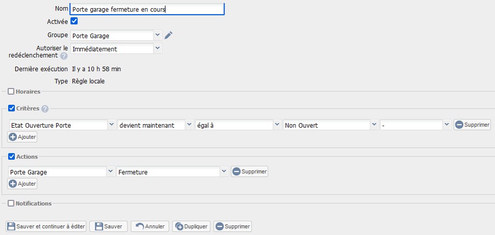

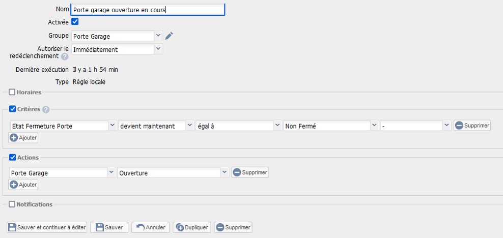

Créer les 4 règles suivantes pour que la scène puisse tourner sur les 4 états définis :
Fermeture en cours.jpg (54.41 Kio) Consulté 27088 fois
Ouverture en cours.jpg (54.33 Kio) Consulté 27088 fois
Sur Fermée et Ouverte, le "Autoriser le redéchenchement" de 1 minute est lié au temps d'activation de la porte. Il ne faut pas que la règle soit réactivée lorsque la porte arrive en état Ouvert ou Fermé sous peine d'enclencher un cycle infernal d'ouvertures fermetures !

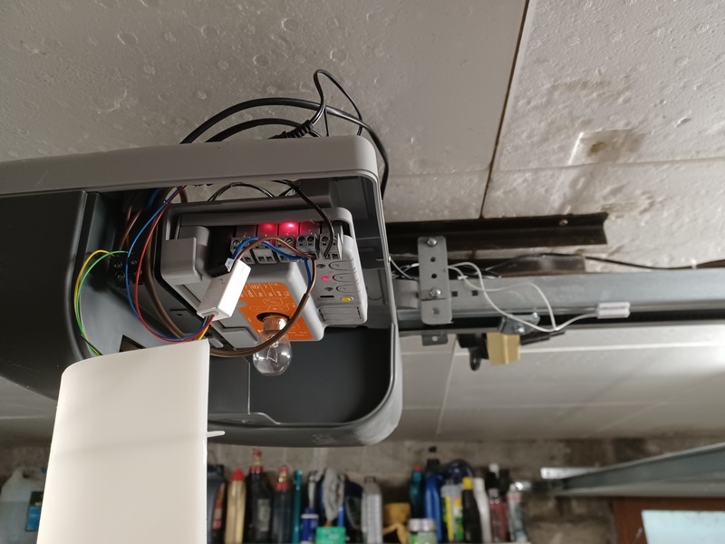

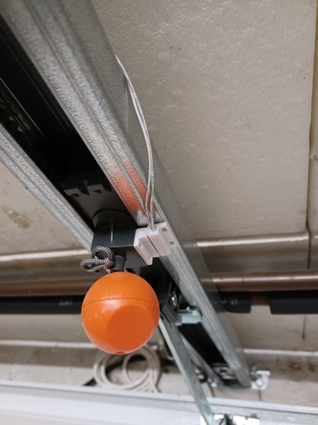

Messagepar ThierryStrad » 21 Nov 2021 10:30
En photos (intéressant pour le positionnement des capteurs, je pense :
