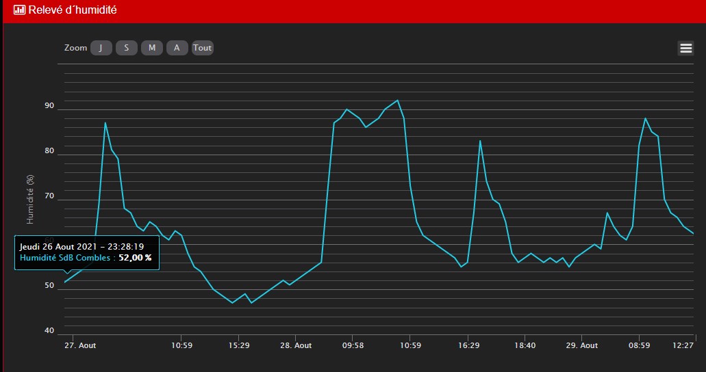

Je dispose d'un coupe circuit dédié VMC. Avant ce montage, la vitesse 1 était directement sur le coupe circuit. La vitesse 1 tournait en permanence. La vitesse 2 n'était même pas branchée...
D'où moisissures et autres joyeusetés ...
Maintenant, c'est parfait.
J'ai intégré le FGS 223 à un boitier pour rack armoire électrique (euFIX R223) avec push pour activer/désactiver à la main vitesse 1 ou 2
Dans l'historique je détecte bien les montées d'humidité lors des douches et les 2 pentes d'asséchage de l'air, au dessus de 70% et en deçà, lié à l'activation des vitesses à ces valeurs d'humidité..

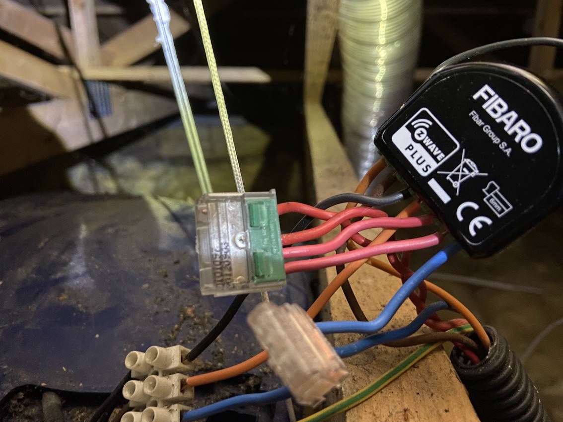

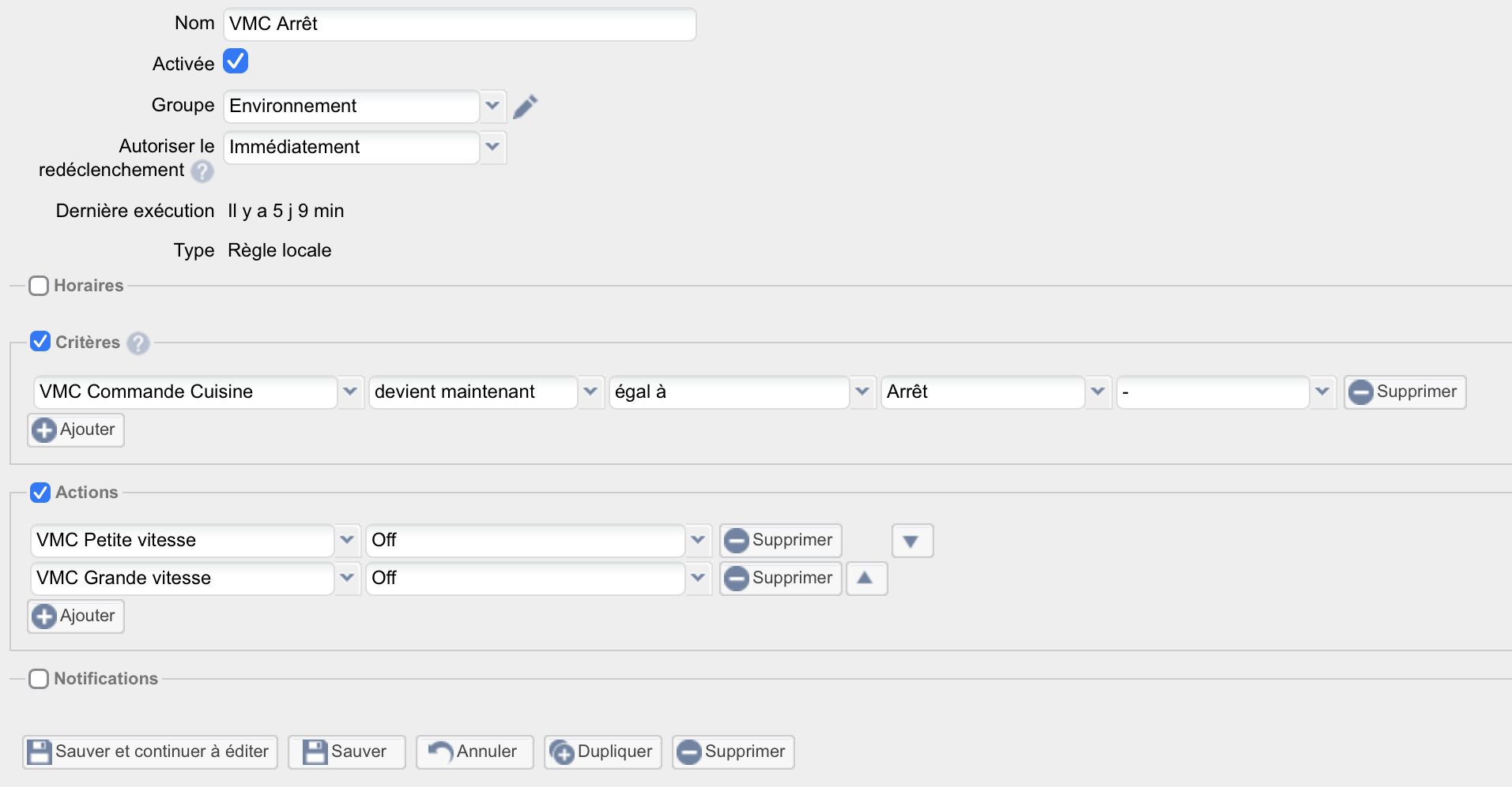

Tout d’abord pour tester le montage et surtout bien vérifier que je ne risquais pas de mettre en marche à la fois la vitesse lente et la vitesse rapide, j’ai réalisé un montage test avec le module Fibaro, un contacteur 2 vitesses VMC de chez Schneider ainsi que 2 buzzers lumineux, le vert représentant la PV (fil orange) et le noir la GV (fil noir). Les 2 photos suivantes montrent ce montage :
Ensuite, l’installation du module FGS-224 génère bien évidemment 2 widgets avec chacun 2 valeurs On/Off, j’ai donc jugé qu’il valait mieux passer par un périphérique virtuel d’état afin de retenir uniquement 3 valeurs : PV, GV et Arrêt (image suivante). Les vrais widgets du FGS-224 étant quant à eux, rendus invisibles pour éviter toute fausse manœuvre.

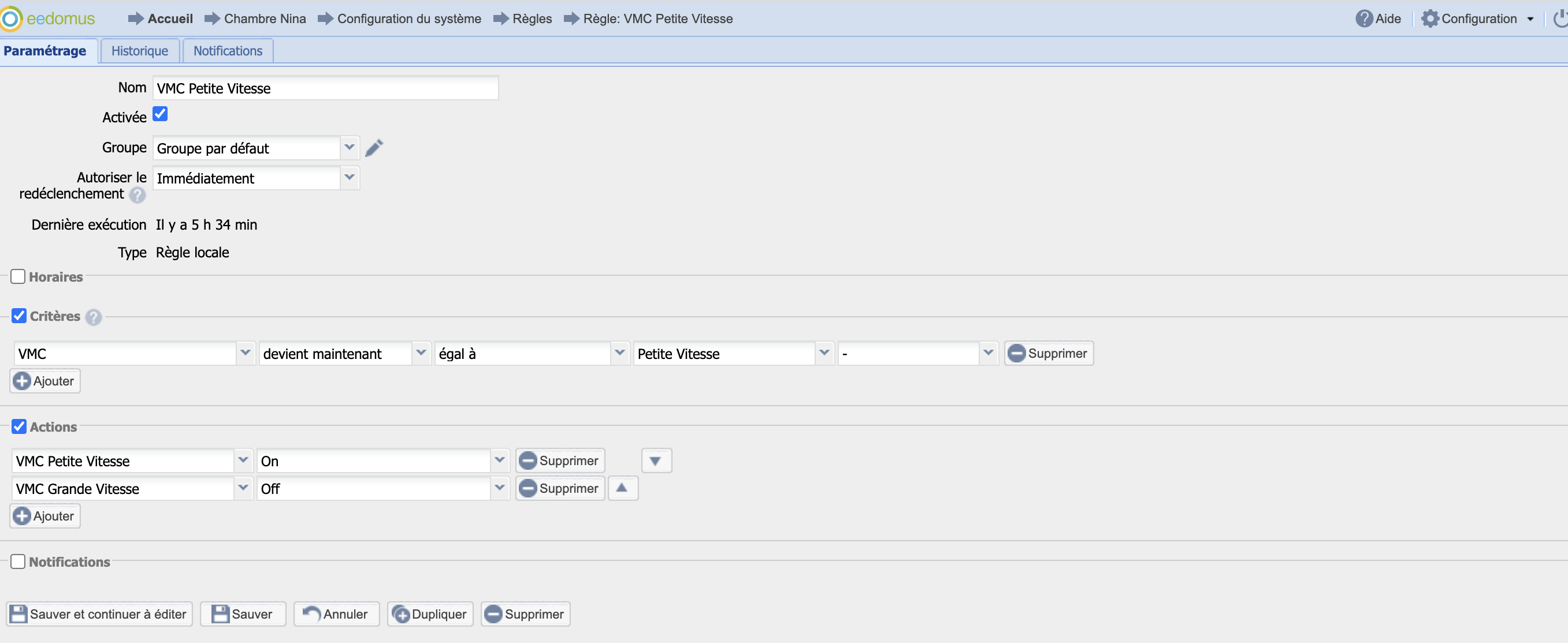

Ensuite, pour gérer tout ça j’ai créé les 5 règles suivantes :
- VMC Arrêt pour couper la VMC :
- VMC PV :
- VMC GV :

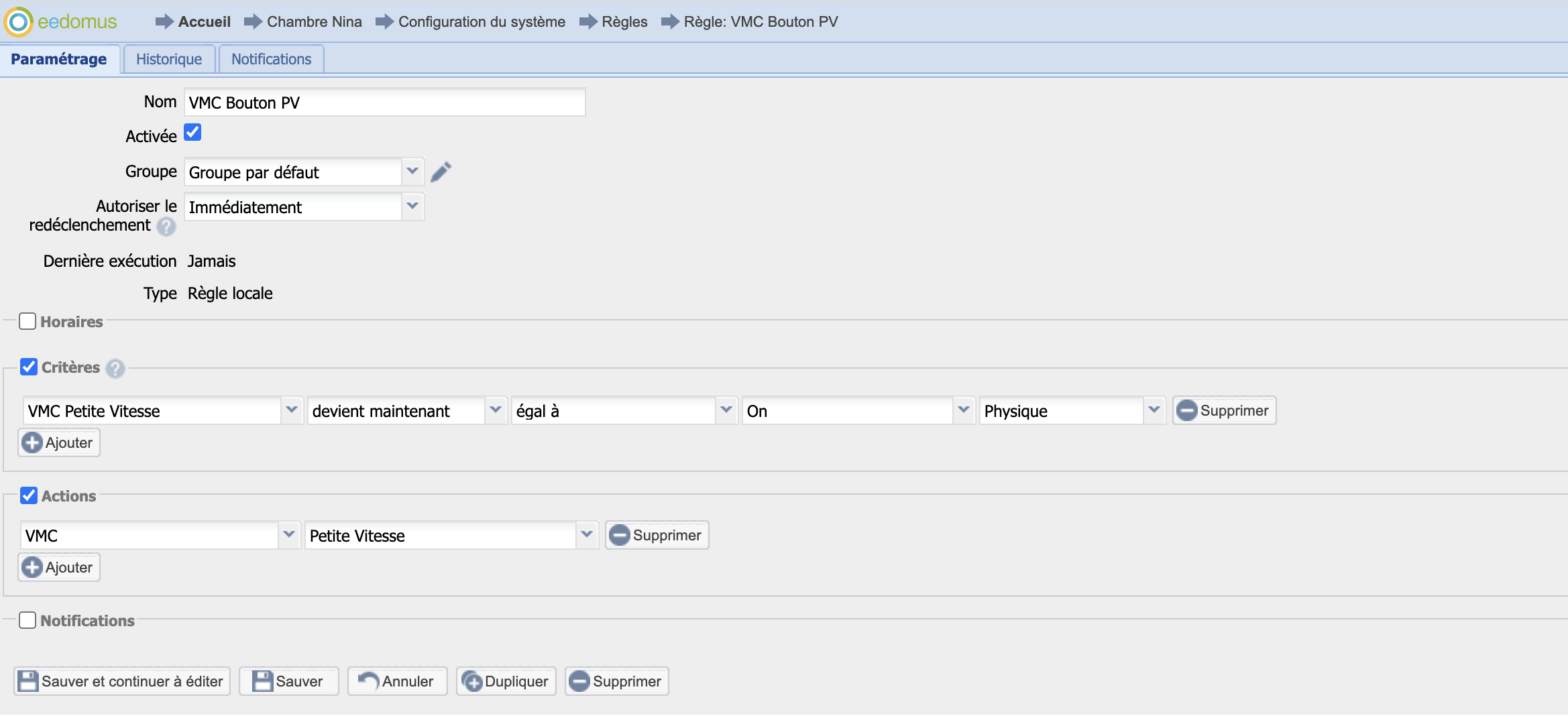

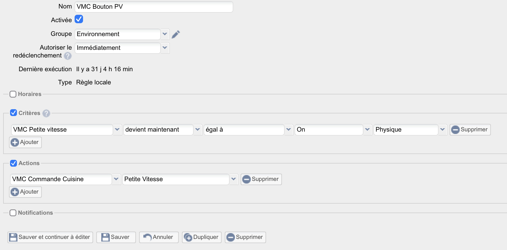

- VMC Bouton PV pour mettre à jour le widget virtuel quand on utilise le bouton physique (pour avoir un retour d’état) :
- VMC Bouton GV pour mettre à jour le widget virtuel quand on utilise le bouton physique (pour avoir un retour d’état) :
Et voilà si tu suis ces instructions, ça va fonctionner sans problème et sans risque de mettre ta VMC hors d’usage.

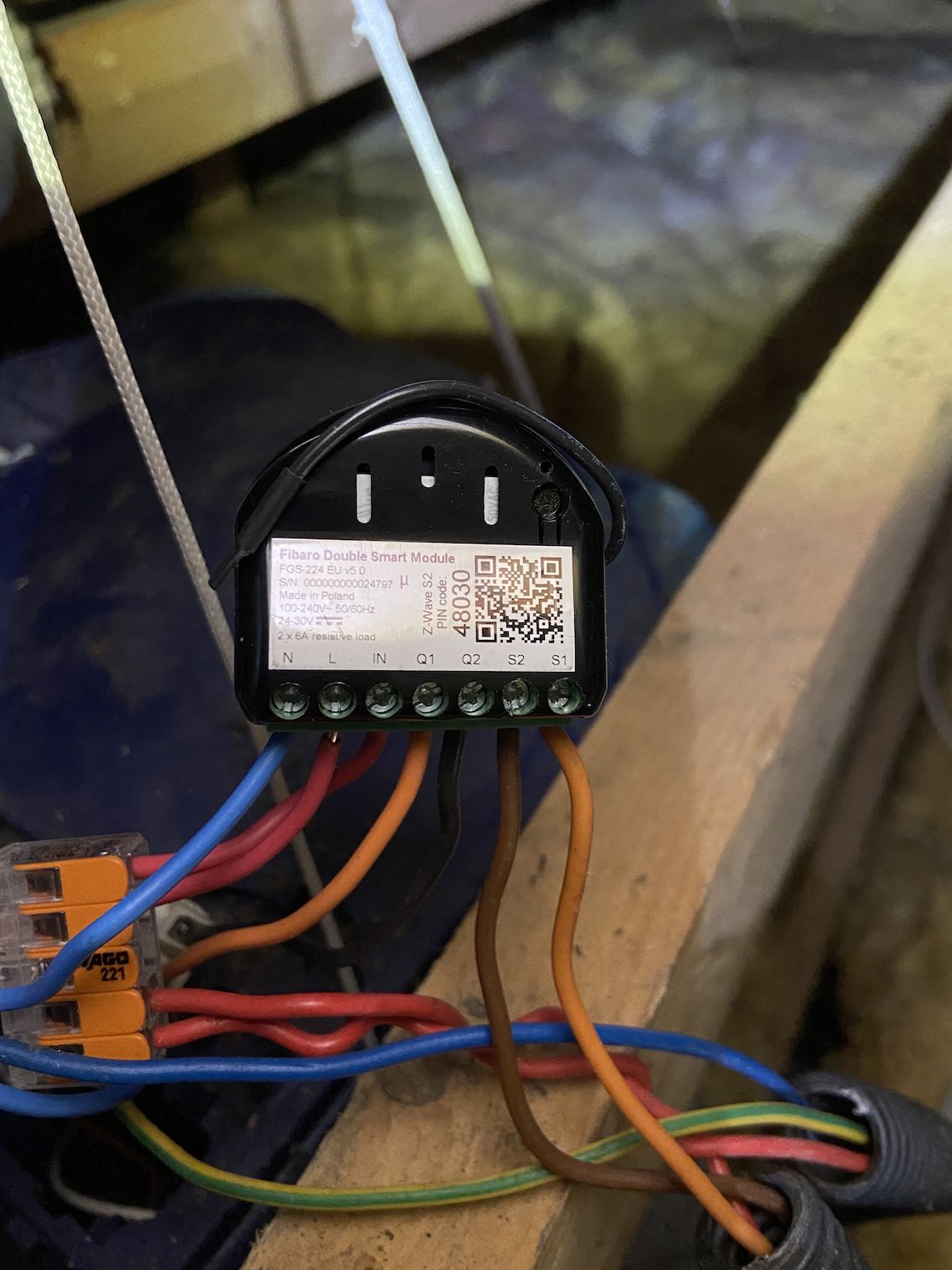

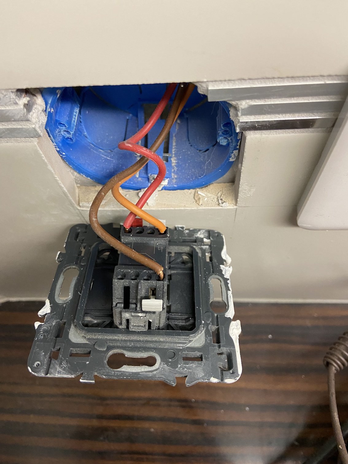

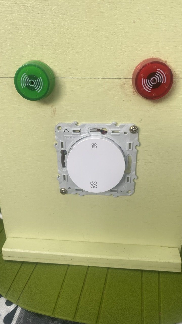

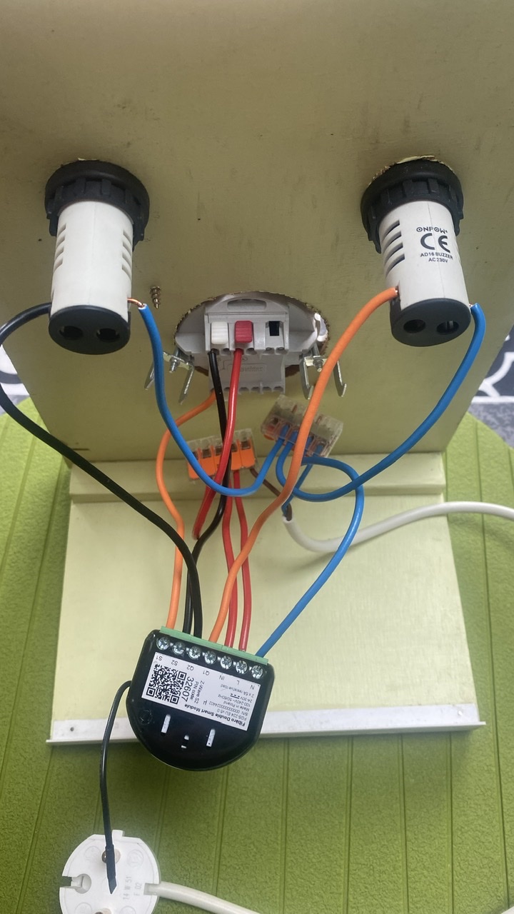

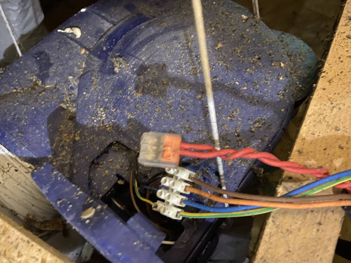

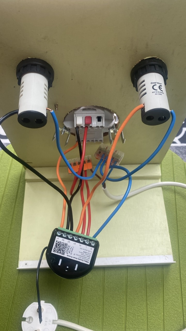

J'ai réaliser mon montage (merci à Harhal) et cela fonctionne hormis le bouton physique. Le montage semble bon mais pas de réaction lorsque je passe en grande ou petite vitesse depuis mon interrupteur LEGRAND.
Je vous joins quelques photos

Messagepar Harzhal » 04 Nov 2021 15:36
Romulise,
Personnellement, j’ai installé le FGS-224 derrière le contacteur dans la cuisine alors que apparemment tu l’as installé dans le grenier, sans doute à proximité de la VMC ce qui est bien sûr tout à fait possible.
Dans ce cas, les photos ne peuvent pas montrer avec certitude que les fils connectés aux bornes S1 et S2 viennent bien directement du contacteur. La couleur des fils semblent dire que oui mais il faudrait peut-être tester le circuit pour s’en assurer.
Si ces 2 fils viennent du contacteur, ça devrait marcher à condition aussi que le fil rouge du contacteur soit alimenté en permanence.
J’ajoute que tu pourrais aussi avoir inversé les deux fils PV et GV sur le contacteur et c’est finalement ce que je pense car si les Legrand sont semblables aux Schneider, c’est la GV qui est à côté de l’arrivée rouge et la PV de l’autre côté.

Re: Gérer une VMC 2 vitesses
Messagepar Romulise » 04 Nov 2021 16:32
Harzhal,
Regarde c'était avant le démontage
Les fils qui étaient reliés à mon contacteur (qui fonctionnait très bien) sont le orange (petite vitesse) et le marron (grande vitesse). J'ai repris ces fils pour les placer sur le module respectivement sur le S1 (fil orange) et le S2 (fil marron).
Ensuite j'ai récupéré les fils rouges que l'on voit et qui alimentent le contacteur pour les mettre dans le WAGO Orange (au début il était vert sur les photos mais il ne m'inspirait pas confiance) avec les fils rouges qui viennent du module (In et L)
Je pense que cela est correct mais ....
Pour info, je ne pouvais pas mettre le module derrière le contacteur parce que je n'ai pas de neutre qui y arrive.

Messagepar Harzhal » 05 Nov 2021 09:03
Et oui, ça semble correct tout ça…
Que dire alors ? A part bien vérifier la cohérence de tes règles, je ne vois pas ce qui bloque l’action sur le contacteur physique.

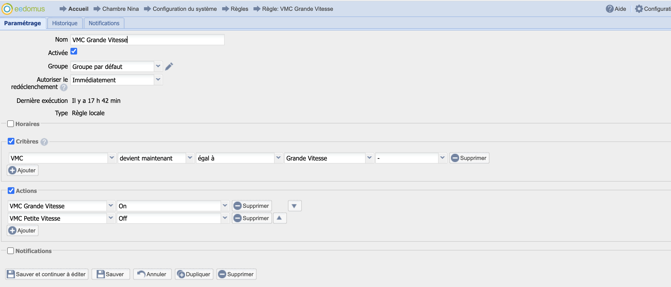

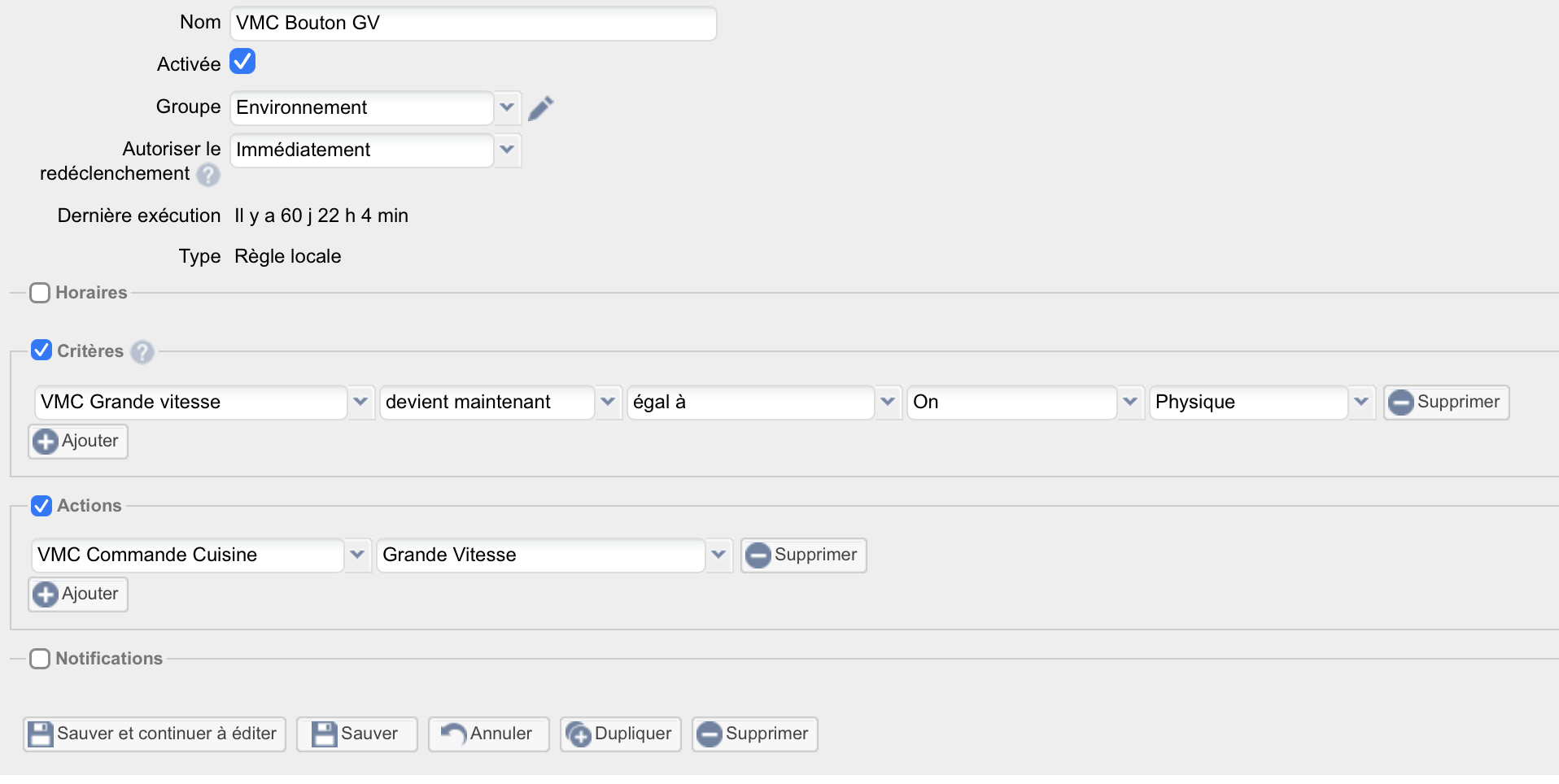

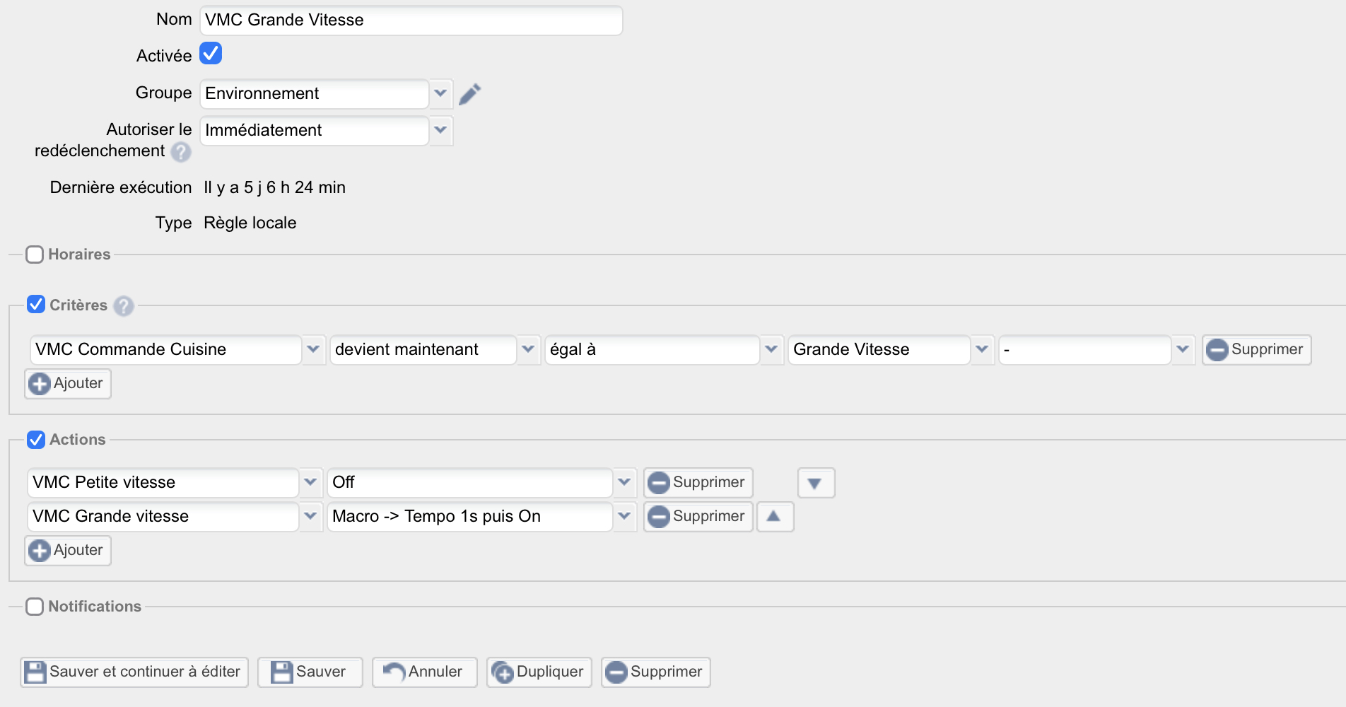

Messagepar Romulise » 05 Nov 2021 14:30
Bonjour Harzhal,
A moins que cela ne soit le module qui ne fonctionne pas correctement
Je te joins les règles que j'ai créées si jamais tu vois quelque chose d'anormal
Merci à toi
PV
Petite vitesse.png (221.89 Kio) Consulté 32814 fois
BGV
bouton Grande Vitesse.png (191.33 Kio) Consulté 32814 fois
BPV
Bouton Petite Vitesse.png (190.77 Kio) Consulté 32814 fois
GV
Grande Vitesse.png (217.6 Kio) Consulté 32814 fois

Messagepar Harzhal » 05 Nov 2021 15:00
Romulise, je rectifie ma réponse car j’ai compris tes appellations et tes règles sont correctes hormis ce que je constate par la suite…
Par souci de sécurité, il vaut toujours mieux placer l’extinction avant l’allumage et même prévoir une petite macro de temporisation avant l’allumage du 2ème canal comme je l’ai fait. N’oublie pas que les règles s’exécutent dans l’ordre de leur écriture !!!
A moins que l’ordre inverse de la logique que tu a choisi perturbe le bon fonctionnement, à vérifier en modifiant…

Messagepar opa95 » 05 Nov 2021 15:15
Tout à fait d'accord avec Harhal
Toujours faire la commande "off" qui doit être immédiate, avant la commande "on" qui doit être temporisée (quelques secondes; pour une VMC, on a pas besoin d'une mise en route immédiate).

Messagepar Romulise » 05 Nov 2021 15:29
Merci pour vos conseils
J'ai modifié les règles exactement comme Harzhal mais cela ne change rien
Une autre idée ? ....... Le module défaillant ?

Messagepar Romulise » 06 Nov 2021 10:14
Bonjour Harzhal
J'ai démonté mon module et réalisé la même expérience que toi avec deux ampoules et mon interrupteur VMC LEGRAND
Quand je branche les deux ampoules s'allument (donc grande et petite vitesse) avec le module activé en petite vitesse. Quand je passe de petite à grande vitesse avec l'interrupteur physique rien ne se passe. Par contre, par hasard, j'ai constaté que lorsque je fais un double appui (haut bas rapidement) l'ampoule grande vitesse s'éteint mais l'autre reste allumée.
J'ai testé l'interrupteur avec un multimètre et le test et positif tant sur la grande vitesse que sur la petite.
Par contre je ne pensais pas que les deux ampoules allaient s'allumer dès le départ.

Messagepar Harzhal » 06 Nov 2021 10:46
Bonjour Romulise,
J’aimerais bien qu’on y arrive. C’est bien d’avoir fait le montage avec les ampoules pour ne pas mettre la VMC en péril.

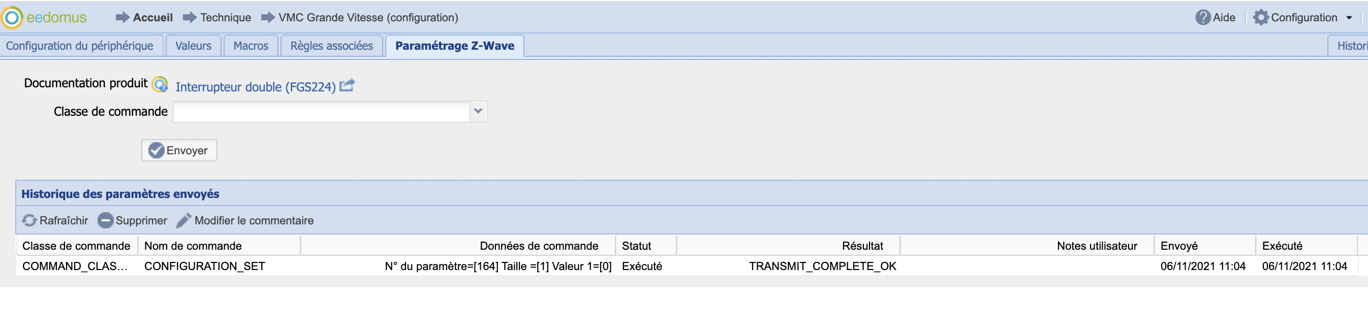

Tout ce que tu écris ce matin me fait penser que le paramètre 164 est activé (valeur 1) et c’est ça qui provoque le dysfonctionnement avec l’interrupteur physique. Je te conseille donc de forcer la mise à 0 de ce paramètre dans le Paramétrage Z-Wave.
Après avoir à nouveau testé, Fais une capture d’écran de cette page et mets la sur le post pour qu’on voit le résultat.

Bon j'ai forcé le paramétrage mais ce ne fonctionne pas mieux

Peux-tu afficher la capture d’écran de la page Paramétrage Z-Wave…
Harzhal
Messages : 791
Inscription : 18 Oct 2018
Messagepar Romulise » 06 Nov 2021 12:28
Capture d’écran 2021-11-06 à 11.07.20.png (424.15 Kio) Consulté 32788 fois

Messagepar Harzhal » 06 Nov 2021 13:00
La transmission est bonne, désolé, je donne la langue au chat car je ne vois vraiment pas ce qui peut clocher… :(
