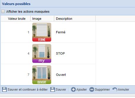

XEOX, quand on crée l'état, dans usage, on met capteur ou actionneur?
Comment on sait (ou comment la box sait) que cet état est rattaché au smoove de la cuisine?
Car pour l'instant, ça ne fonctionne pas pour moi.
Voici mes copies ecran
Merci pour votre aide
cdlt
valeurs smoove
valeurs smoove.JPG (27.13 Kio) Consulté 21912 fois

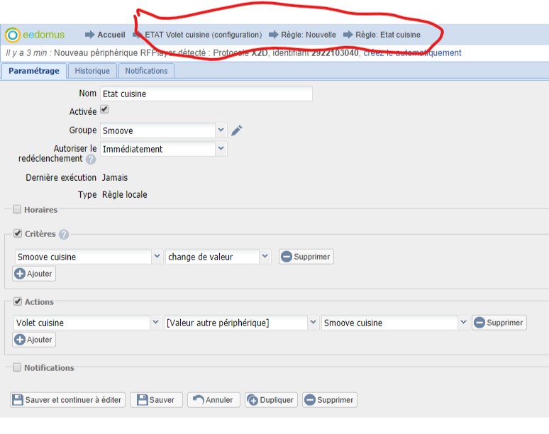

Re: Eedomus + RFP1000 + VR Somfy RTS
Messagepar surgeon84fr » 19 Jan 2019 15:50
re,,
j'ai fait comme toi, il me semble, j'ai mis actionneur dans usage.
règle volet cuisine
regle volet cuisine.JPG (59.68 Kio) Consulté 21904 fois

Messagepar xeos » 19 Jan 2019 17:49
Est ce que tu es sur que ta règle pointe bien sur l'etat parce que les deux ont le même nom (actionneur et état)

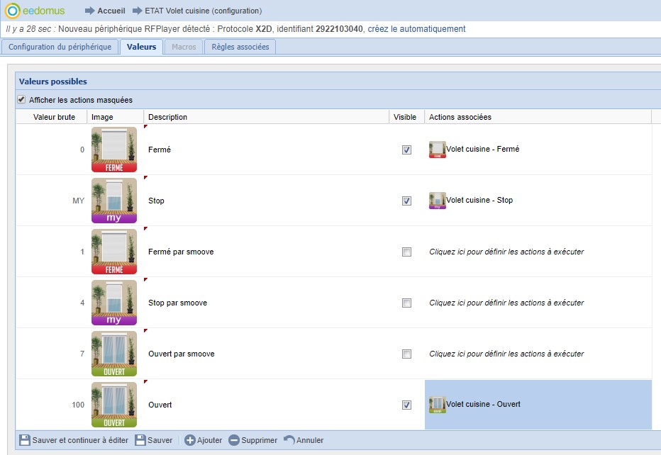

Messagepar surgeon84fr » 20 Jan 2019 11:07
nouvelle journée, nouvelle tentative.

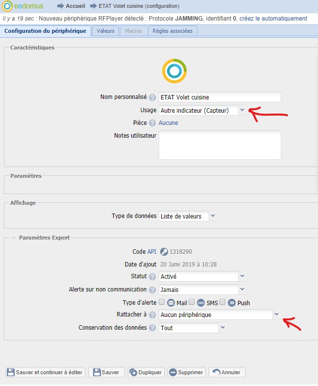

J'ai repris le tuto à partir de l'état.

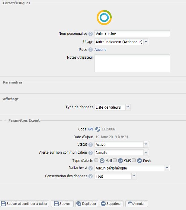

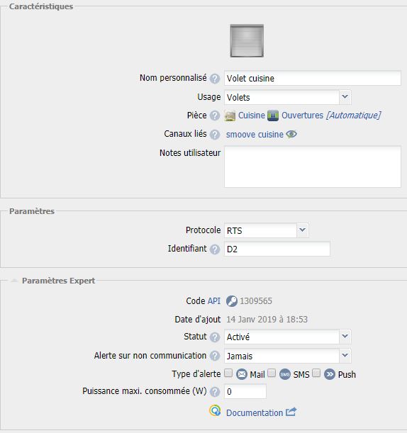

J'ai un actionneur "volet cuisine" avec ID D2 dans la cuisine.

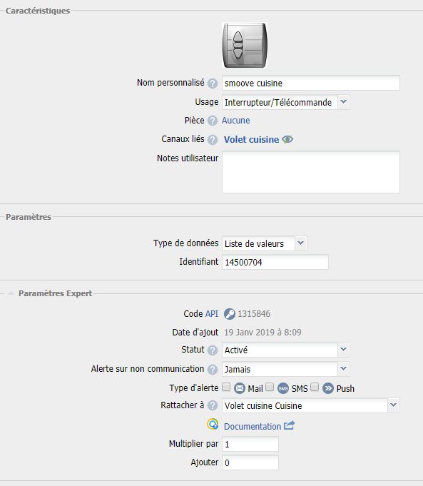

J'ai un capteur simple avec l'ID 14500704 du smoove de la cuisine nommé "smoove cuisine".

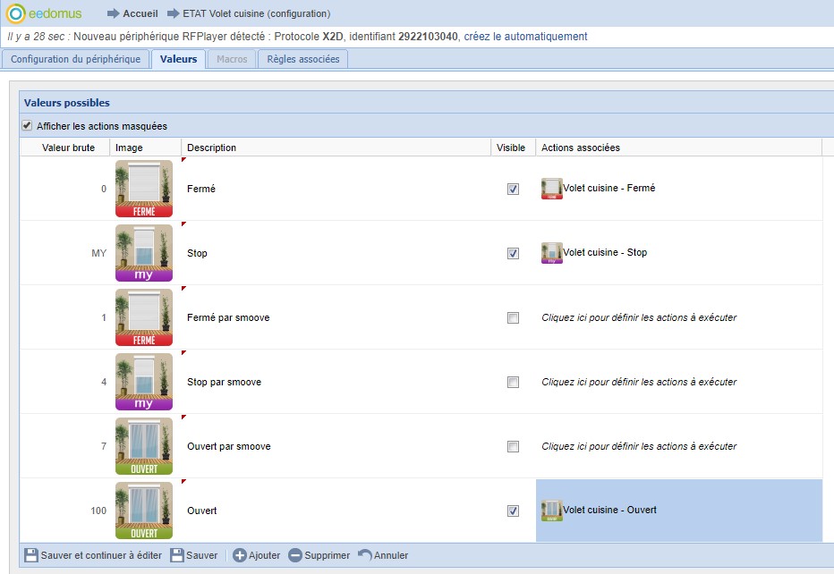

J'ai créé l'état "ETAT volet cuisine" ; Est-ce que pour "usage", c'est bon?
ETAT volet cuisine
etat volet cuisine.JPG (79.11 Kio) Consulté 21892 fois

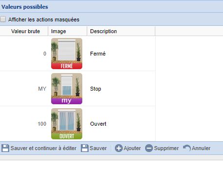

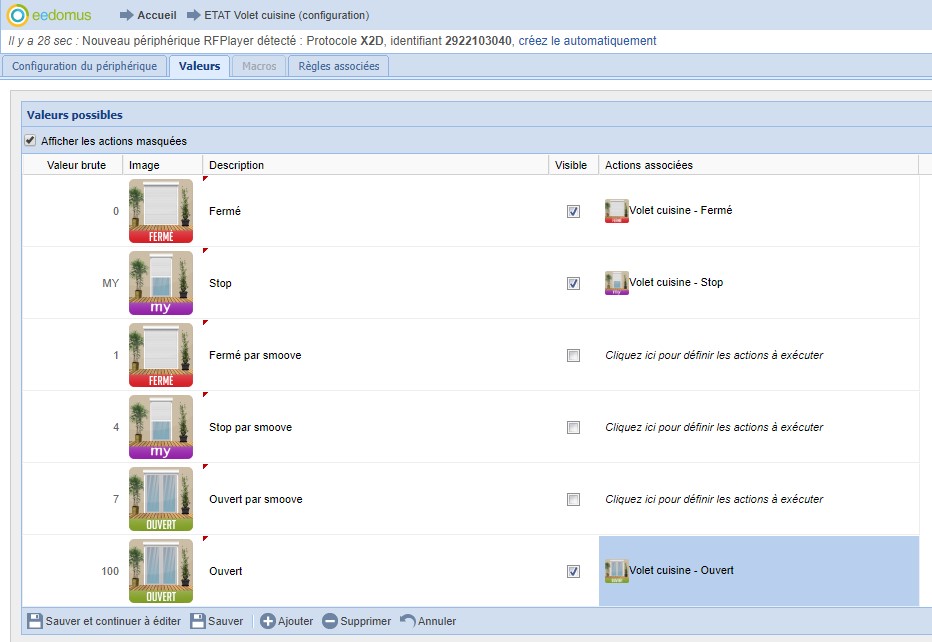

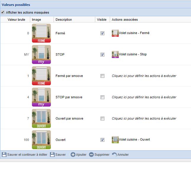

et les valeurs:
Valeurs état volet cuisine
valeurs etat volet cuisine.JPG (91.6 Kio) Consulté 21892 fois

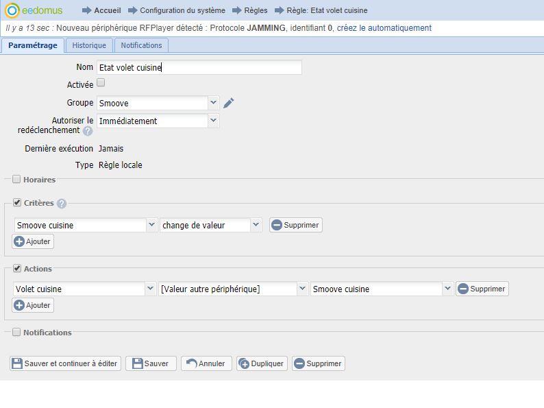

puis créé la règle associée avec l'onglet directement dans la création de l'état:
Règle volet cuisine
regle volet cuisine.JPG (70.44 Kio) Consulté 21892 fois
Comme cela, le test sur le smoove, ne change rien sur le statut de l'actionneur volet cuisine (D2)
J'ai changé l'usage en "autre indicateur(actionneur)".

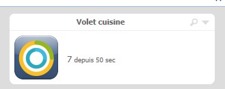

J'ai eu des trucs bizarres du genre quand je ferme par smoove et que je stoppe pendant la descente, ça remonte (déjà arrivé à l'un des membres dans ce post). Plusieurs tests d'affilée, mais dans l'onglet "ouvertures", j'ai cette icone:
icone état volet
icone volet cuisine.JPG (8.15 Kio) Consulté 21892 fois
Alors que j'ai bien mis les bonnes icones dans les valeurs de l'état.
Je touche au but, mais ce n'est pas au point.
Une idée d'amélioration?

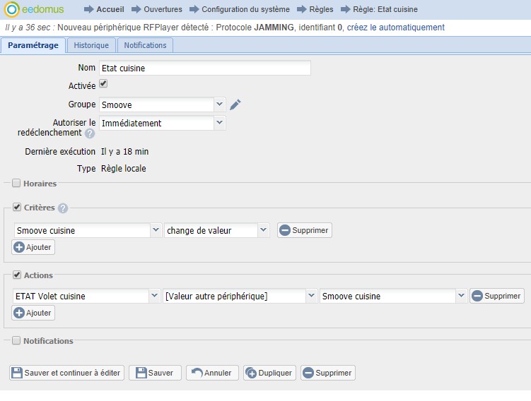

Messagepar xeos » 20 Jan 2019 12:20
Salut
Ta règle actionne sur le volet et pas sur l'etat. Change le nom de l'etat et modifie ta règle ou change le nom du volet original pour différencier ton volet et ton état
Messagepar surgeon84fr » 20 Jan 2019 13:57
Re,
merci pour ton aide et pour l'erreur repérée malgré mes nombreuses lectures.
J'ai corrigé:
Régle corrigée
regle volet cuisine corrigée.JPG (69.24 Kio) Consulté 21888 fois
A ce stade, le volet cuisine (original) ne change plus de statut quand j'utilise le smoove.

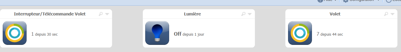

je viens de tenter la mise en place ;)
la télécommande (ce n'est pas une smoosse) masi une simple rts.
elle change bien d'état (1 ou 7 ou 4).
par contre le changement d'état du périphe virtuel est aléatoire.
les logo ne change pas d'état
