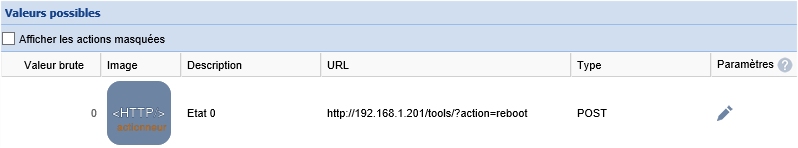

Re: Support du Tranceiver USB RFXcom
Messagepar Floman321 » 24 Juin 2015 12:29
oui
mettre un actionneur http et mettre la valeur http://localhost/tools/?action=reboot

Messagepar borazy » 30 Juin 2015 10:28
L'actionneur HTTP dédié au reboot ne semble pas fonctionner ... ai je fait une erreur ?
borazy
Messages : 244
Inscription : 17 Mai 2015
Messagepar Madoma73 » 30 Juin 2015 10:32
tu es sûr que tu es au bon endroit ? :mrgreen:
Messagepar 58230 » 30 Juin 2015 10:37
Il faut mettre GET dans le type...
58230
Messages : 298
Inscription : 09 Mars 2015
Messagepar borazy » 30 Juin 2015 10:43
Bon j'y comprend rien, en ne changeant rien c'est passé à 2 reprises ... en laissant en POST ...
Je confirme donc la planification d'un reboot par semaine ... bravo la fiabilité
