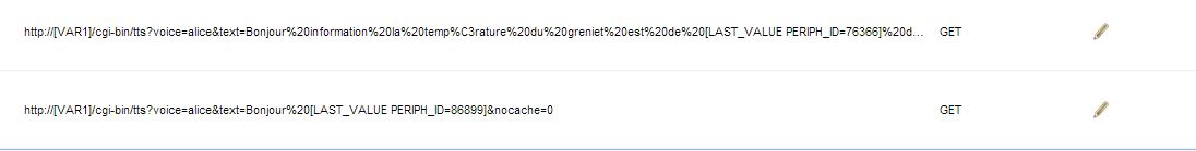

Messagepar Senseibr » 27 Mai 2014 21:24
bah moi rien de changé :
http://[VAR1]/cgi-bin/tts?voice=alice&text=Bonjour%20[LAST_VALUE PERIPH_ID=86899]&nocache=0
cela devrait me donner la temperature et bien il cause tjs mais n'interprete rien du tous
Senseibr

Messagepar Madoma73 » 27 Mai 2014 21:35
tu pourrais mettre une copie d'écran de ta conf ?
il doit y avoir un truc évident qu'on ne voit pas

Messagepar Madoma73 » 28 Mai 2014 09:49
de l'endroit ou tu configures "http://[VAR1]/cgi-bin/tts?voice=alice&text=Bonjour%20[LAST_VALUE PERIPH_ID=86899]&nocache=0"
Re: Help sur Karotz
Messagepar Senseibr » 28 Mai 2014 10:12
Ben voila mais j'ai déjà essayé de spliter les commande là j'ai gardé comme avait fait Eedomus
mais avant j'avais mis une partie dans parametres , comme certain le disent
il s'arrete tjs au 1er espace et si j'ai les %20 ben il dit la phrase last souligné etc...
Configue...

Messagepar Nico33 » 28 Mai 2014 10:19
Et si tu mets tout ce qui est après le [VAR1]/ dans la partie paramètres ?
L'interprétation n'est peut-être pas la même.

Messagepar galaksy2001 » 28 Mai 2014 11:44
Est-ce qu'il te lit correctement la première phrase (température grenier) ?
Pour l'autre phrase, tu dois avoir un espace avant et aussi après le [LAST_VALUE PERIPH_ID=86899].

Messagepar Senseibr » 28 Mai 2014 13:21
Pas de pb a force d'insister on va bien trouvé ou cela peche :-)
ok : si dans ma phrase standard il y a pas de %20 il s'arrete au premier espace
si dans la meme phrase je mets tous les %20 la phrase est lue correctement
Si je fais une phrase avec : &text=Bonjour%20[LAST_VALUE PERIPH_ID=76366]
il s'arrete après le last_value (mais en le disant) je test une sonde de température afin qu'il me donne la température je faisais la même chose avant d'etre en openKarotz avec la commande vocale. Pour moi il devrait me dire par exemple : bonjour quinze
Une fois que l'interpretation sera ok le reste c'est de l'habillage :-)

Messagepar Senseibr » 29 Mai 2014 11:43
hello ppolet
rien a faire et j'ai copié tel quel la phrase dans ton bmp
