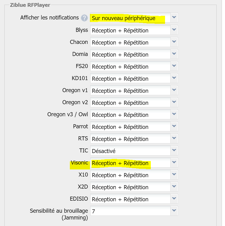

as tu bien configuré l'Eedomus pour voir les notifications des signaux visonic
Re: Rfplayer 1000 et capteurs Visonic
Messagepar Gulliver357 » 01 Août 2021 09:53
Merci pour votre réponse.
Oui j’ai bien tout activé.

Messagepar Gulliver357 » 06 Août 2021 09:19
Re bonjour la communauté.
Je relance ce sujet car je m’arrache les cheveux avec cette non communication entre le rfplayer et mes capteurs Visonic.
Y’a t’il une manip à faire sur les capteurs ? Ou dans le logiciel de configuration du rfplayer ?
Je vous remercie
P.S : les antennes sont bien positionnées et j’ai bien activé la réception Visonic et les notifications sur nouvel appareil détecté depuis eedomus

Messagepar merguez07 » 06 Août 2021 10:57
Salut Gulliver357
Quel modèle de box Eedomus as tu ?
peux tu faire un screen de tes réglages RfPlayer (comme je l'ai fait)
Messagepar Gulliver357 » 06 Août 2021 12:00
Merci pour ta réponse.
J’ai l’eedomus +
Gulliver357
Messages : 10
Inscription : 11 Nov 2016
Messagepar merguez07 » 06 Août 2021 12:34
ok, donc pour l'instant tout est ok.
