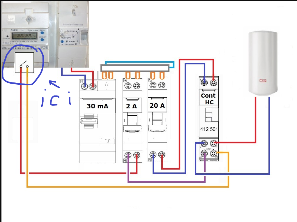

Messagepar ARTNOW » 19 Déc 2021 22:02
Voici déjà la base du schéma d'un branchement jour nuit pour un chauffe eau....... pour le piloter il faut que ton fournisseur d'énergie envoie l'ordre (un contact qui se ferme quand le tarif passe en heures creuses ) .
L'idée c'est de connecter un module qui fermera le contact c1/c2 du compteur LYNKY pour que tu puisses piloter le chauffe eau comme si tu était le fournisseur d'énergie en envoyant l'ordre de chauffe et d'arrêt .

Messagepar ARTNOW » 19 Déc 2021 22:04
Apres à toi de voir quel module tu veux utiliser :)
Re: Contrôler son chauffe eau
Messagepar ARTNOW » 19 Déc 2021 22:06
PS sur la photo c'est pas un LINKY , mais pas de différences
avec les anciens et nouveaux compteurs

Messagepar opa95 » 20 Déc 2021 00:24
ARTNOW a écrit:PS sur la photo c'est pas un LINKY , mais pas de différences
Bonsoir
Pour moi, tu ne peux pas forcer le compteur à fermer son contact, mais tu peux mettre les fils qui sortent du contact directement sur un module à contact sec. On pourrait se mettre en parallèle, mais ça ne me parait pas très sain.
Messages : 998
Messagepar ARTNOW » 20 Déc 2021 06:16
Bonsoir
Bonjour , il faut soit débrancher c1/c2 et se connecter sur le module domotique ou se connecter en parallèle , rien de dangereux ou d'interdit à ce niveau ,l'idée c'est de se servir du pouvoir de coupure du relais jour/nuit
