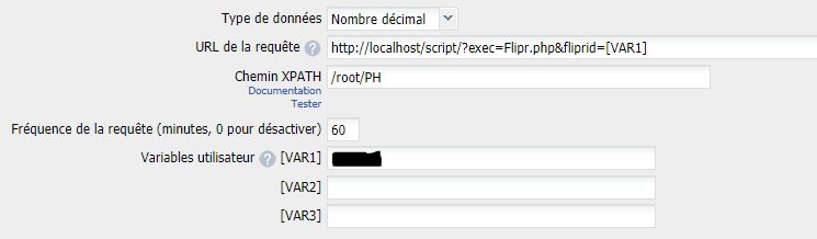

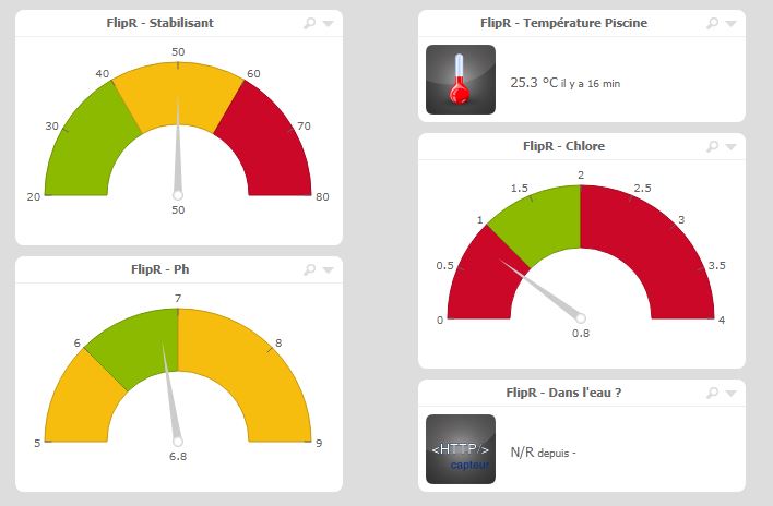

Messagepar Madoma73 » 10 Juin 2017 20:58
le script génère un cache qui fait que quand tu l'appeles dans un laps de 30 minutes aucun appel n'est fait au serveur flipr (les données flipr sont remontées une fois par heure).
voici mes mesures flipr:
pour mettre en place le script: super simple des capteurs http.
la liste de tout ce qui est disponible via: http://<ip EEDOMUS>/script/?exec=Flipr.php&fliprid=<ID FLIPR>

Super j'ai compris merci. Par contre, je dois héberger le script chez moi (ou ailleurs) sur un serveur, on ne peut pas le faire sur l'Eedomus directement ?
Logam
Messages : 88
Inscription : 07 Oct 2012
Re: FLIPR est-il intégrable ds la eedomus ?
Messagepar Logam » 10 Juin 2017 22:04
Je me réponds à moi même, je ne savais même pas quo'n pouvait héberger des scripts sur l'Eedomus: http://doc.eedomus.com/view/Scripts ;)

Messagepar Logam » 10 Juin 2017 22:08
Madoma73 a écrit:voici mes mesures flipr:
C'est quelle valeur que tu prends pur le stabilisant ? Merci.
Logam
Messages : 88
Messagepar Madoma73 » 10 Juin 2017 22:13
c'est CyanuricAcid
