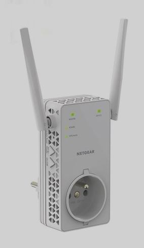

Je me suis trompé... :roll: C'est pas un routeur mais un répéteur WIFI, comme ceci:

OK donc effectivement normalement tout est sur le même réseau.

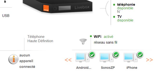

Est ce que sur ta Livebox tu vois tes Sonos dans les équipements connectés?
Oui

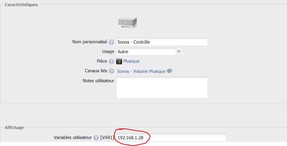

bon alors hier je devais être fatigué... j'ai mélangé l'adresse de la Sonos et de l'Eedomus... donc ta commande : http://192.168.X.X:5005/Nom exact du Sonos/pause
... marche bien :oops:

Cool donc oui mais dans VAR1 Il faut mettre le nom exacte de la zone comme dans la barre d'adresse et non l'adresse ip et ça devrai marcher :)
