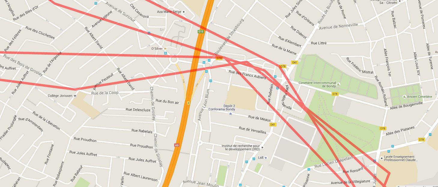

j'ai acheté un Xee pour mon véhicule Toyota Auris Hybride que j'ai insérer dans ma box Eedomus + mais je rencontre un problème le tracé des parcours ne suit pas les routes j'ai l'impression d’être en hélicoptère quelqu'un a t-il une solution y a t-il un paramètre a régler ?
part contre sur mon smartphone le problème ne se pose pas
avez vous le même probleme

Je crois que c'est parceque les infos GPS ne remontent que toutes les 3 minutes.
Donc le tracé est en ligne droite entre chaque point relevé.

Tout à fait ça @DomtiFred
