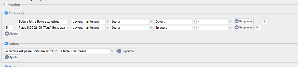

Messagepar sandki » 17 Jan 2018 15:55
De cette façon la ?

Messagepar influman » 17 Jan 2018 16:15
Dans ton critère de plage horaire, c'est EST EGAL A, pas DEVIENT MAINTENANT.
C'est un prérequis. Le déclencheur c'est l'ouverture de la boite.

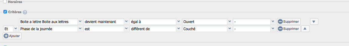

Messagepar sandki » 17 Jan 2018 16:25
voila ma règle :

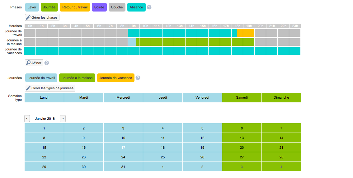

et voila l'agenda, ça te parais juste ?

Messagepar Kitor » 17 Jan 2018 16:26
Oui plus de message à partir de 20h00
et de nouveau à partir de 9h00
Facile non ?
Tu peux même changer en
et phase de la journée est égal à journée à la maison
ou phase de la journée est égal à retour du travail
A toi de bien gérer tes phases de journées

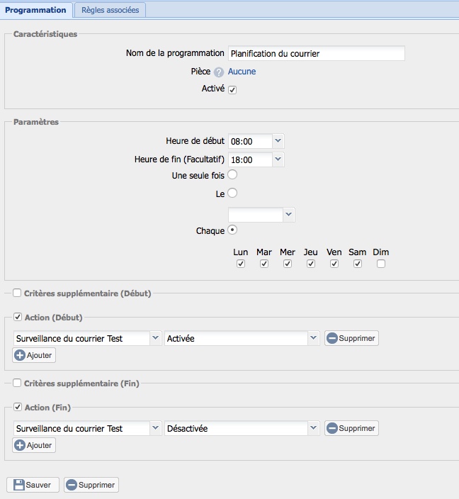

Pour ajouter un état :
Configuration / Ajouter ou supprimer un périphérique / Ajouter un autre type de périphérique / Etat.
Ensuite tu crées ton état. Je l'ai appelé surveillance du courrier. J'ai crée 2 valeurs "Activée" et "Désactivée".
Tu crées également un autre état "Courrier" avec "Oui" et "Non"
Ensuite dans progammation : voir la capture d'écran.
Et enfin, j'ai crée 2 règles qui disent que si il y a un mouvement dans la BAL et que la surveillance est activée, il met l'état "Courrier" à "OUI" et m'envoye une notification. Ensuite une autre règle qui me dit que quand je met la surveillance à activée, il me remet le "Courrier" à "NON". Ca me sert au cas ou il y aurait du vent et que je sais que le facteur n'est pas passé.
