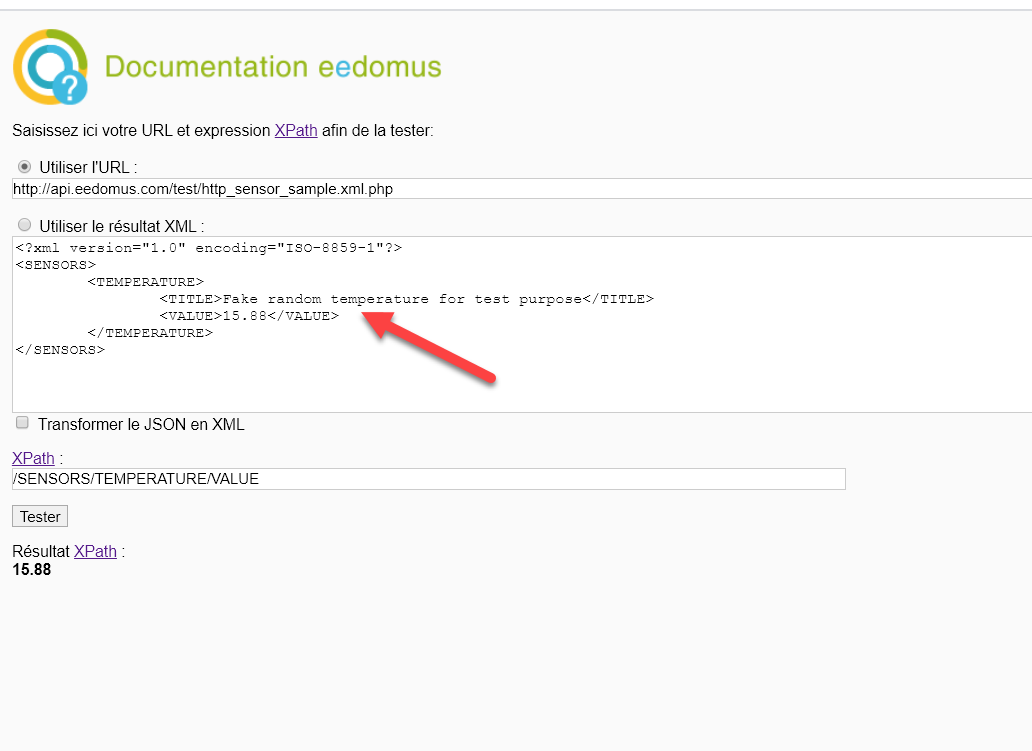

Pour l'erreur affichée par eedomus, fais un test, tu verras que les valeurs de températures sont vides dans le xml, c'est pour ça que ce n'est pas reconnu comme numérique. Ca donne quelque chose du genre :
<temp></temp>
alors que l'hygro donne bien, par exemple
<hyg>64</hyg>

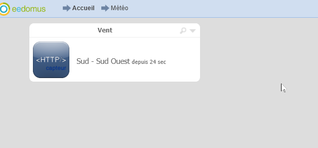

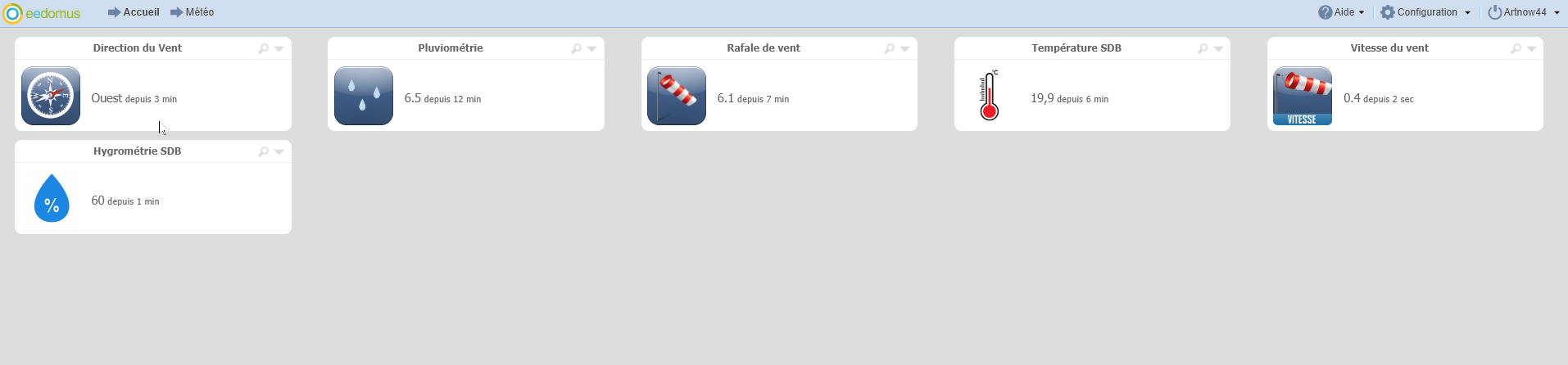

Messagepar ARTNOW » 17 Fév 2020 20:38
Voila , pour moi pour l'instant cela fonctionne :

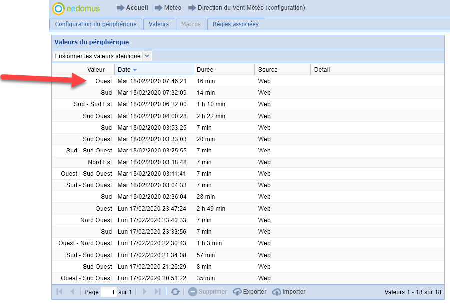

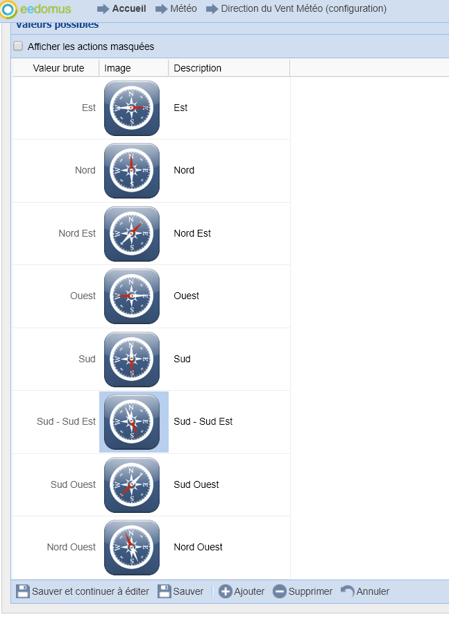

Messagepar ARTNOW » 18 Fév 2020 08:30
thrymartin a écrit:Eh ben voila, tout va bien alors
En plus, je viens juste d'avoir une solution pour accéder à l'interface en local via internet pour atteindre le port 443 : mettre un port externe différent, c'est tout bête mais ça marche donc je vais pouvoir appliquer la petite correction.
NB : pour la première fois, on n'a pas eu d'arrêt de service hier soir (je rappelle dans l'ordre, un arrêt de respectivement 10h, 5h et 9h chaque jour).
ça semble se remettre en place tranquillement...
PS : si tu remplaces les valeurs en lettres de direction par des icones, donnes nous ici la méthode

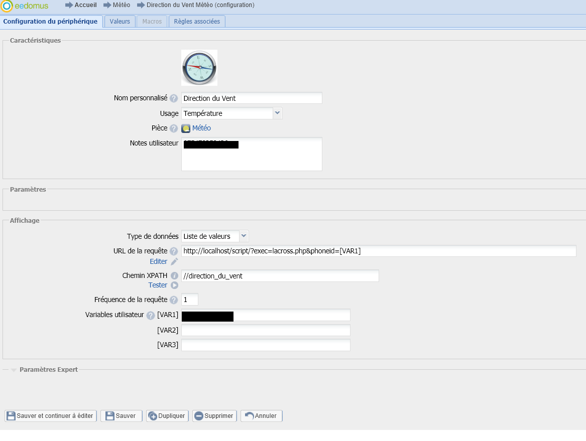

Salut thrymartin , pour les icones girouette , (en cours de test ) voici les screen de mes essais :
ATTENTION il faut récupérer le nom exact des valeurs des points cardinaux
Messages : 1325
Localisation : LOIRE ATLANTIQUE

Messagepar thrymartin » 18 Fév 2020 09:22
OK, merci
un autre truc aurait pu dans le script mettre les angles au lieu des valeurs textes :
nord = 0, nord est = 45 et donc nord nord est = 22.5 etc.
après en valeur numérique, c'est peut être plus simple d'attribuer des icônes aux valeurs... (?)
EDIT finalement non, une valeur "texte" vaut tout aussi bien, sinon, tu n'y serais pas arrivé :-)

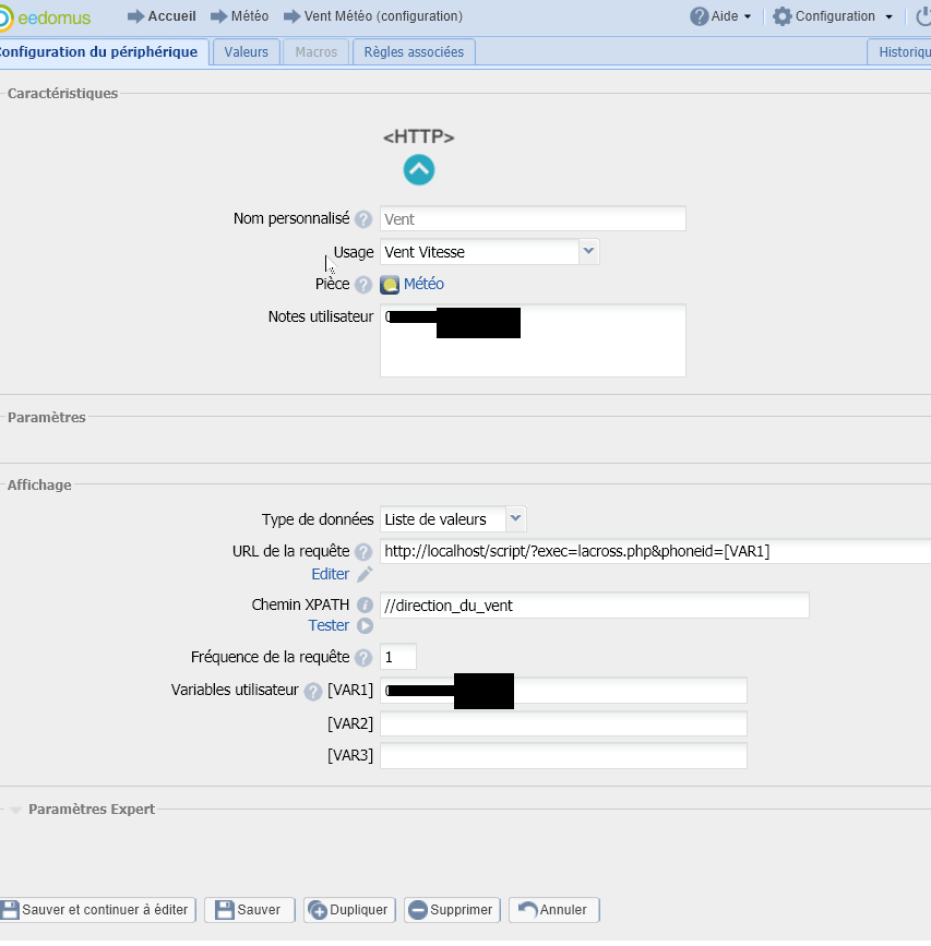

    $phone_id    = getArg('phoneid');
    $url         = "https://measurements.mobile-alerts.eu/Home/SensorsOverview?phoneid=".$phone_id;
    $result      = httpQuery($url, 'GET');
   $result      = preg_replace("#<\!--((?:.|\n)*)-->#","",$result);
