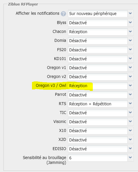

oha a écrit:oui en effet ce sont des THGR810
J'ai les mêmes et la config est celle-ci :
Il n'y a pas de raison pour que cela ne fonctionne pas,

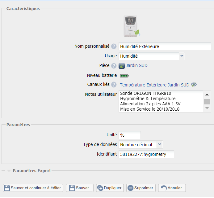

oha a écrit:peux tume faire une copie ecran de la configuration de la periferique?
d'abord tu règles le protocole comme indiqué dans mon post précédent (Oregon V3 / OWL).
Ensuite, après avoir mis la pile dans ta sonde, tu réalises un reset à l'aide d'un trombone, petit trou situé à l'arrière de la sonde.
Normalement au bout de quelques secondes tu dois obtenir deux messages (en haut de ton écran) te signalant l'un la détection de l'hygrométrie et le second la détection de la température.
Quand tu cliqueras sur les liens indiqués automatiquement tu auras un périphérique qui se créera.
par exemple pour le canal de l'hygrométrie tu devras avoir (sauf pour l'icone):

merci pour la copie d'écran.
Est-ce que l'identifiant est automatiquement incrémenté lorsque la trame est envoyée ou c'est toi qui l'a inscrit?

oha a écrit:merci pour la copie d'écran.
Non l'identifiant est inscrit dans le message justement...
