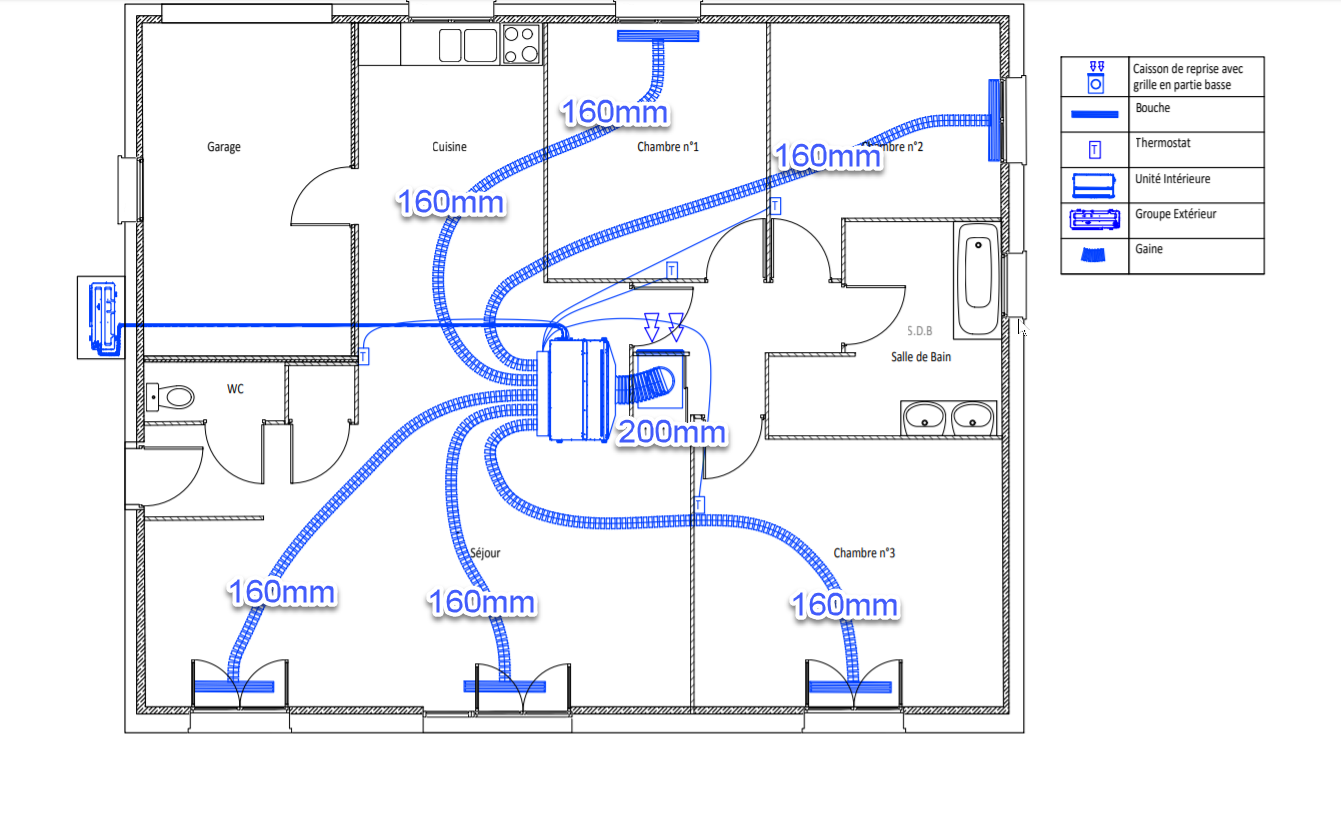

juste une petite info en tant qu'installateur de clim et pompe à chaleur agrée ATLANTIC , les registres motorisés doivent être en Ø160mm .
La, ou les bouches de reprises en Ø200mm donc les registres motorisés se poses sur les bouches d’insufflations en Ø160mm .

160 et 200 ce sont les normes , et surtout cela évite les phénomènes de bruits et gènes de pressions positives ou négatives ;)

Messagepar ARTNOW » 14 Fév 2020 21:48
[img]
[/img]

Sur beaucoup voir toutes les marques ou je suis intervenu le standard ces 160/200 , Mitsubishi, Toshiba , Daikin,Fujitsu,Général,etc , je fais ça depuis 2004 , jamais vu de diamètres différents de ceux-ci désolé Xéos ....
