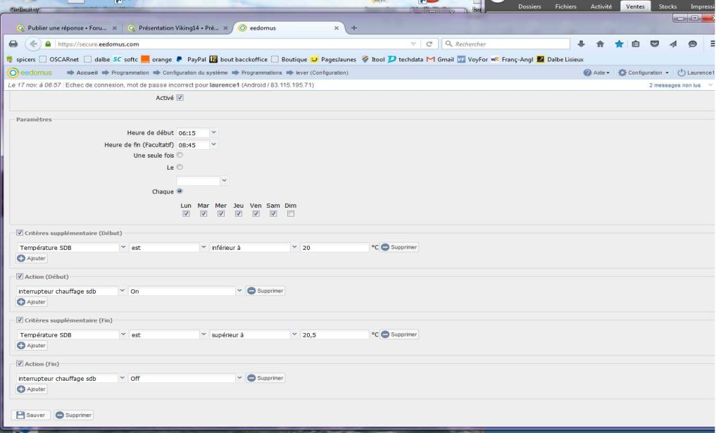

Mon principal soucis est que je n'arrive pas à faire fonctionner les fonctions "agenda".
J'ai bien les relevés du thermomètre sur l'ordi.
Je peux faire on/off sur le relai et donc actionner ou éteindre le chauffage.
J'ai renseigné les différentes phases agenda suivant mes gouts.
Lorsque je regarde la liste des règles, elles se déclenchent bien au heures prévues et pourtant rien ne se passe. je présume donc que mes ordres sont erronés ou ,,,,
Merci de votre aide

Messagepar anne-marie » 18 Nov 2015 15:31
Il faut que tu remplaces "est" par "devient" dans tes critères de début et fin

Messagepar blues » 18 Nov 2015 19:44
Tu es d'accord c'est bien mais tu n'utilises pas vraiment de zone de chauffage.
Ta règle ne chauffera jamais si au début la température est supérieure à 20°C (même si elle baisse tout de suite après).Pire, si ça chauffe, et température<20.5°C en fin de programmation, le radiateur ne s'éteindra pas.
On peut faire mieux. Voir les zones de chauffages... surtout pour la chambre. La régulation à 0.5°C, c'est cette zone de chauffage qui va la gérer. Tu n'auras qu'à indiquer quelle consigne doit être atteinte à telle heure... la température extérieure sera prise en compte également pour prévenir des grosses baisses en hiver. Ça vaut le coup de se pencher dessus je pense.

Messagepar viking14 » 19 Nov 2015 09:38
Anne-Marie je gelais dans ma SdB ce matin.......
et si je regarde les règles le log me confirme bien le déclenchement à l'heure prévue.
Blues: tu vas me prendre pour un guignol mais j'ai exploré aussi cet angle la. Le problème est qu'il me réclame un thermomètre extérieur et un pilotage de chauffage. :mrgreen: évidemment j'ai pas.....
et puis cela semblait si simple cet agenda......
bref je ne sais plus quoi penser !

Messagepar blues » 19 Nov 2015 15:08
Le thermomètre extérieur tu en a un : Température à <ta ville>.
Concernant l'actionneur de chauffage (que tu as aussi) il faut penser à indiquer à la box que l'usage du relai Qubino est..."chauffage" (dans la config du périphérique).
Rassure-toi tu pourras toujours utiliser l'agenda pour fixer les changements de consigne de température.

Messagepar viking14 » 20 Nov 2015 08:41
Arès de nombreuses recherche dans la doc j'ai enfin trouvé le thermomètre extérieur (ma ville).
J'ai indiqué chauffage dans la config du relai.
J'ai créé une règle
ET MIRACLE j'ai du chauffage dans ma SDB.... :P
Merci Blues et aux autres
