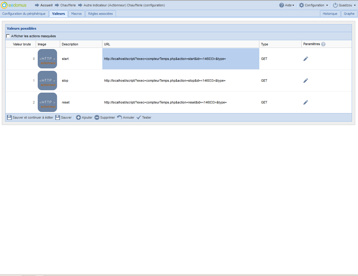

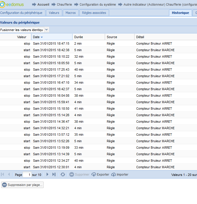

Messagepar Quadzou » 31 Jan 2015 18:57
Ci-joint 7 Captures
Il faudrait que je cumule les durées de "start"
A +

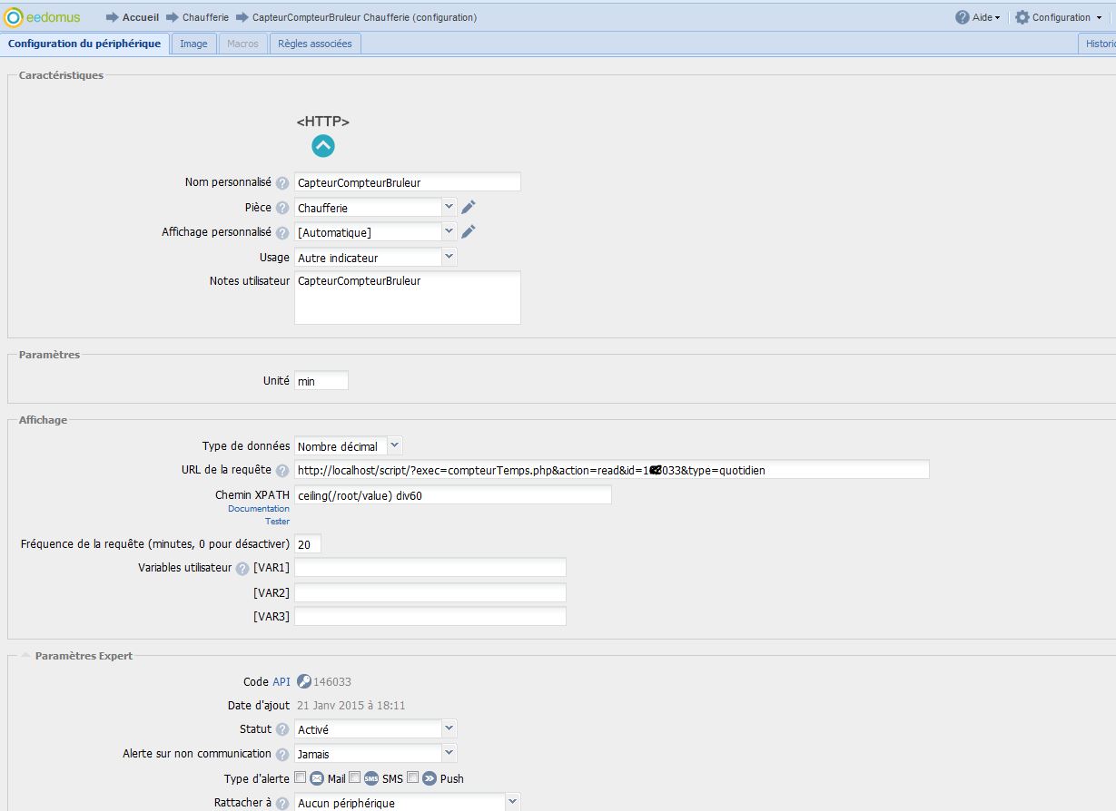

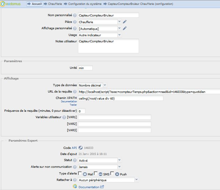

Messagepar Quadzou » 31 Jan 2015 21:49
Mea-culpa :oops:
Parenthèse de chemin xpath pas au bon endroit :?:
ceiling(/root/value) div60
avant : ceiling(/root/value div60)
Et j'avais surtout encore laissé des < et > dans l'url des valeurs de l'actionneur.

Re: Transmettre durée fonctionnement bruleur sur Box
Messagepar Quadzou » 15 Fév 2015 22:05
Merci à Madoma73 et Marcus67 pour leurs explications, précisions et MP. :thumbup:
Le compteur fonctionne, mais je n'est pas compris à quoi sert la "Fréquence de la requête" dans mon cas.
A 5 min, j'ai l'impression que cela perturbe le comptage.
Je l'ai réglée à 20min.

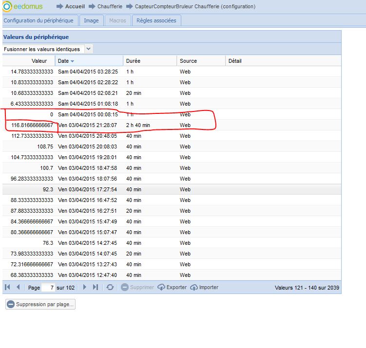

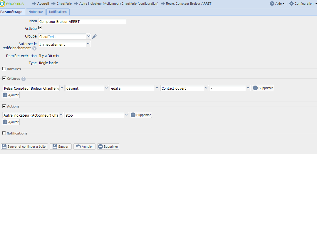

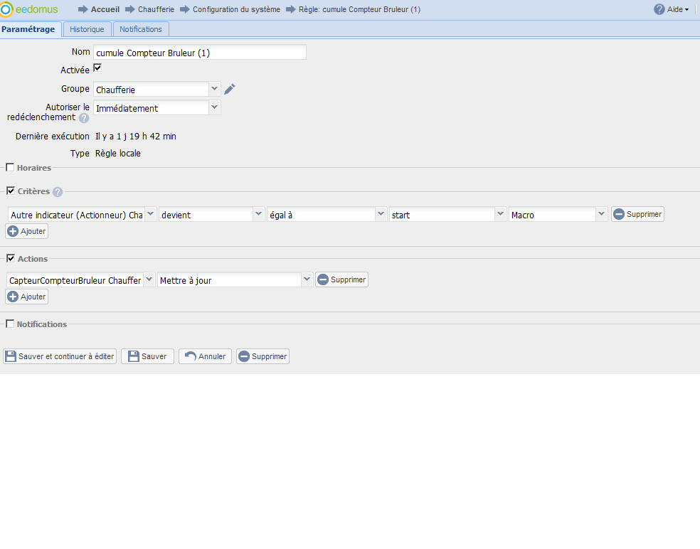

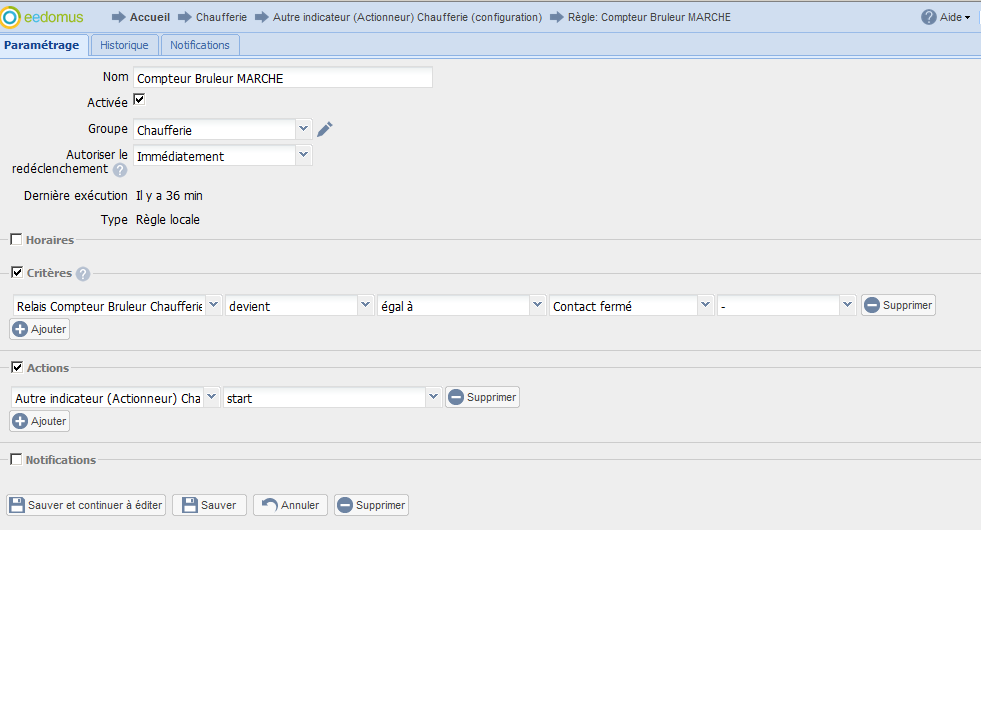

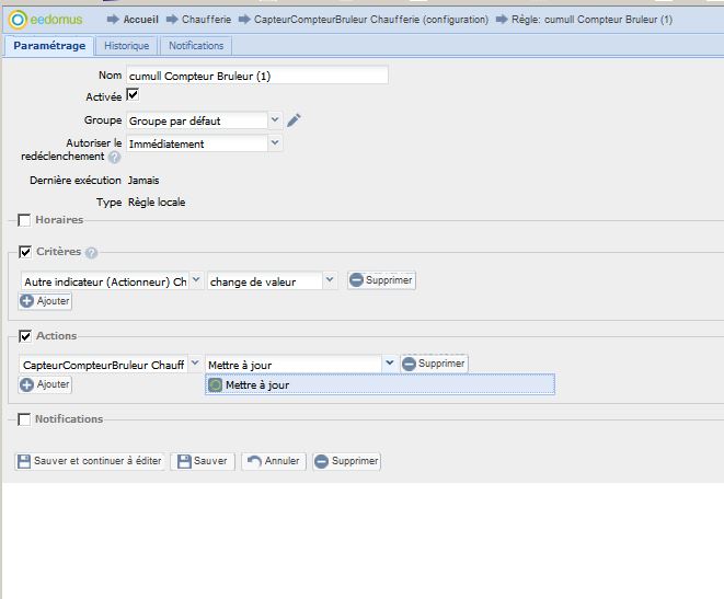

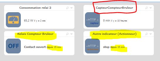

Messagepar Quadzou » 08 Avr 2015 12:23
Mon compteur fonctionne, voir les captures....
Voilà si cela peut en aider quelques uns. :P

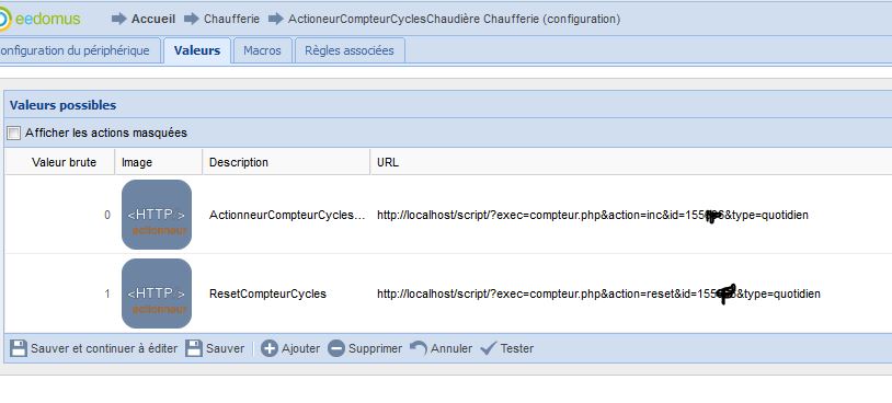

Messagepar Quadzou » 08 Avr 2015 20:13
J'ai regardé vite fait,
1ere capture, tes valeurs sont start, stop, reset, il manque la valeur inc pour aditionner à chaque fois, il manque aussi le code API (que j'ai masqué ds ma capture) .
Lis et regarde bien le tuto...

Messagepar seraphinou » 10 Avr 2015 18:28
bonsoir a toi
je t'ai fait une capture de tout ce que j'ai mis en place j'espere que tu pourra m'aider
