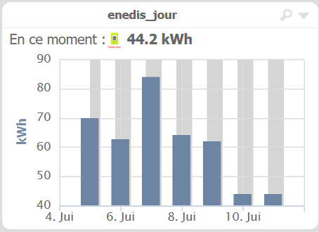

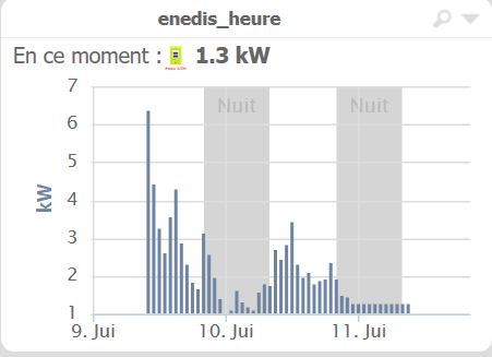

Messagepar merguez07 » 11 Juin 2019 09:02
Havok a écrit:Ca fonctionne en fait :)
Bonne nouvelle . comme je l'ai dis le serveur d'Enedis est quelque peu capricieux.
Il va falloir que je fasse une doc pour le plugin car, au dela de la dernière valeur mesurée, chacun des périphériques stocke aussi un historique .
ainsi on peut obtenir ce type de représentation (dès l'installation du plugin)

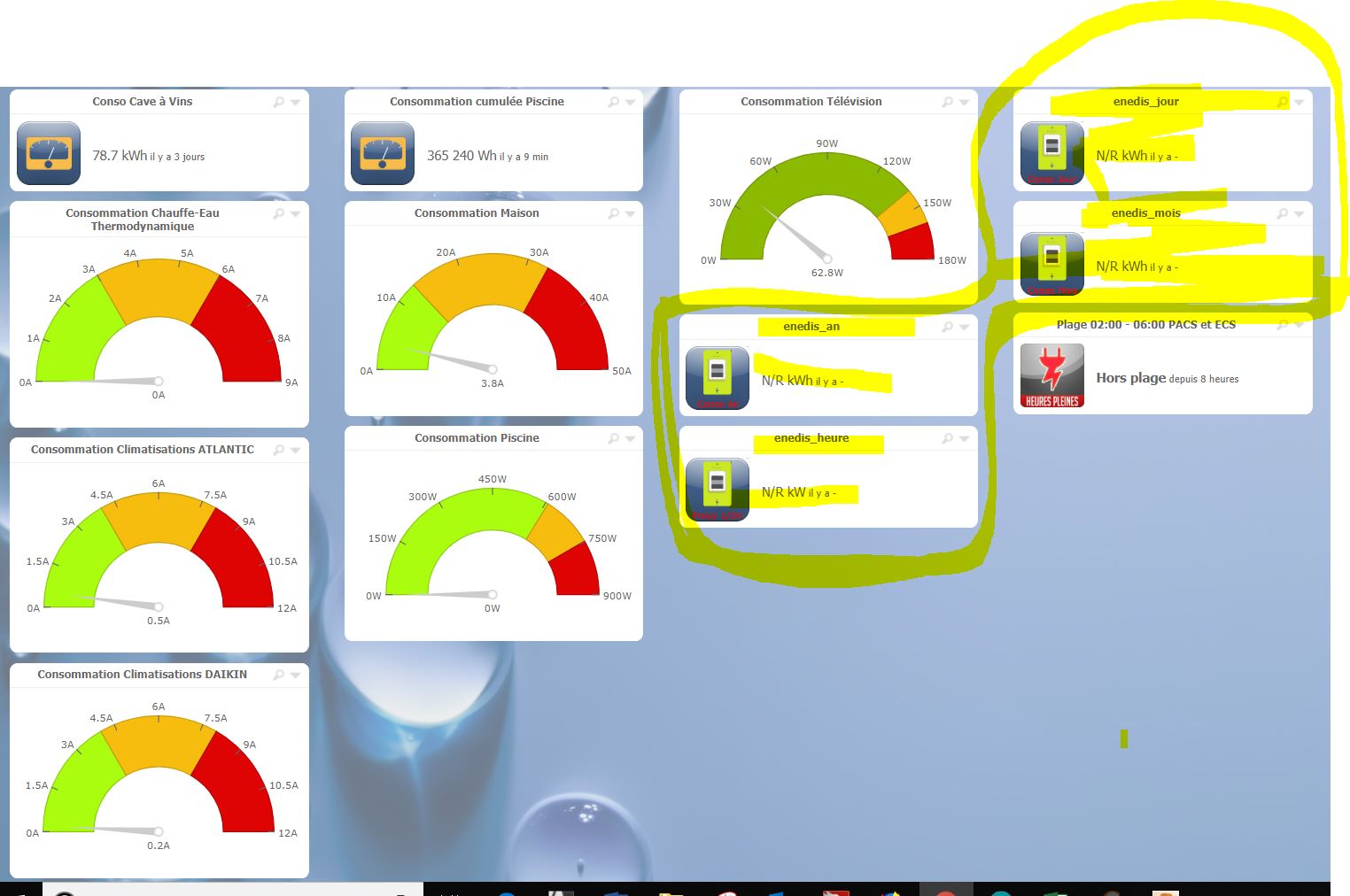

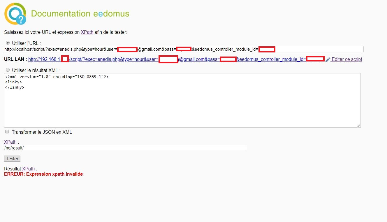

Messagepar ARTNOW » 12 Juin 2019 12:49
bonjour , c'est une superbe idée bravo pour ce script , sauf que chez moi cela ne fonctionne pas , même après 48h00 .
J'ai aussi fait l'essai en changeant le & par le %26 , mais non rien à faire .
Du coup j'ai effacé et re-téléchargé le script , voici des copies d'écran :
Je précise que sur le site d'énédis cela fonctionne correctement , j'ai bien tout les histogrammes .
