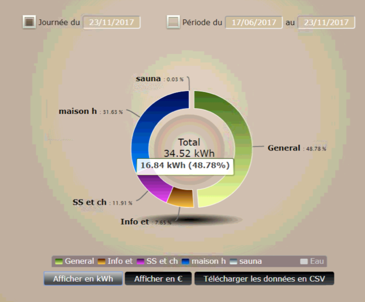

bon avec un peu d'historique...
j'ai comparé avec mes scripts à moi qui tourne en parallèle....
donc... si je prend la journée d'hier mon script a calculé 19,9KwH de conso journaliére.ton script à calculé 17,709 KwH donc a donc 2,2KwH de difference...
bon sachant qu'avec une conso instantané qui peut varié toutes les secondes mais qui est prise que toutes les minutes... au final on a forcement une difference..
2KwH ca fait 28cts de difference par jour sur le cout... bon c'est pas negligeable mais encore une fois pour une estimation ca reste pas mal...
par contre... si je prend les stats de mon ecocompteur legrand qui lui rafraichi toutes les secondes (mais par l'API on peut pas descendre en dessous de la minute... et sur l'eedomus non plus.. donc.. comme ca c'est réglé)
voila ce que j'ai pour hier.
Capture d'écran 2017-11-24 10.33.25.png (206.8 Kio) Consulté 15840 fois
on a donc une conso en Kwh mesuré pour la journée de 16,84 KwH
je precise juste que l'ecocompteur est censé être connecté au compteur pour avoir le relevé général et après on peut avoir du détail avec 5 pince amperemétrique, n'ayant pas de connection avec mon compteur, j'ai utilisé une pince pour faire la conso général et le reste pour le détail, c'est pour cela que général représente 50% de ma conso électrique...
bref... si je pars du postulat que les stats du Legrand son les plus proches de la réalité, on a donc avec mes script 3KwH de diff et avec les tiens 1 KwH de différence... donc presque 42 cts de diff (pour mon tarif). donc on est pas mal avec tes scripts !!! félicitation.
voila c'est juste pour dire que tout va bien :D

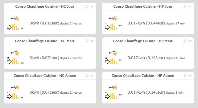

Bonjour influman,
j'ai un souci avec la dernière version du script. Il y a des RAZ des kWh (pas du coût).
Voici par exemple les valeurs pour le "HP - Mois" :

Et l'image des compteurs :
Merci d'avance pour ton aide :D

Messagepar influman » 24 Nov 2017 16:42
Tu me portes la poisse avec tes raz de variables intempestives qui viennent du cosmos :D
Peux-tu me dire si, exactement au même moment, tu as un RAZ des kwh pour les autres capteurs année, jour... HC.... ?
ou si c'est ciblé ?
et notamment l'historique du capteur "Statut" m'interesse

rol
