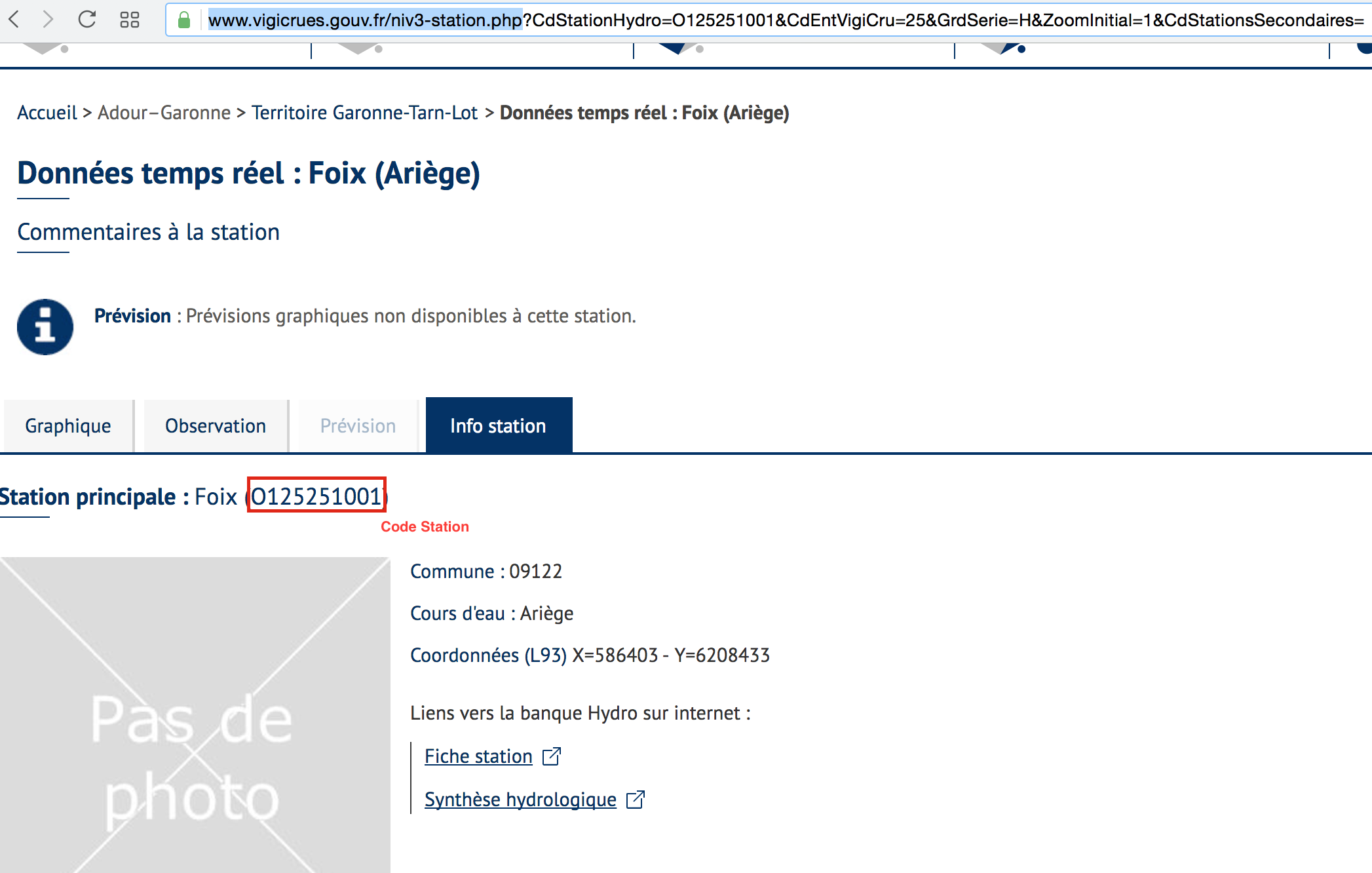

Se rendre sur le site https://www.vigicrues.gouv.fr, puis sur la page de la station du cours d'eau qui vous intéresse (l'URL débute par https://www.vigicrues.gouv.fr/niv3-station.php?).
Il vous faut obtenir le code de la station, il s'agit de la valeur du champ affiché entre parenthèses après le nom de la station.

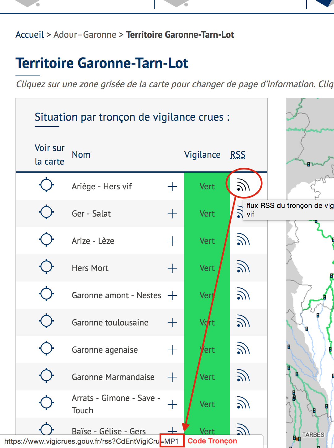

Il vous faut aussi obtenir le code du tronçon, qui lui est accessible depuis la page d'un territoire, en survolant le lien "Flux RSS" du cours d'eau qui vous intéresse. Le code du tronçon est accessible dans l'URL affichée.
