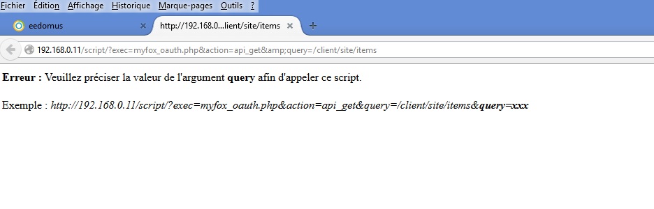

Après changement du script j'obtiens un autre message d'erreur :
"Erreur : Veuillez préciser la valeur de l'argument query afin d'appeler ce script.
Exemple : http://192.168.0.11/script/?exec=myfox_ ... &query=xxx"
Où se trouve l'erreur ?
François
François
labussiere
Messages : 46
Inscription : 18 Juil 2014
Re: Intégration Eedomus - Myfox
Messagepar Madoma73 » 30 Juil 2014 19:33
Il y a deux paramètres query dans votre url

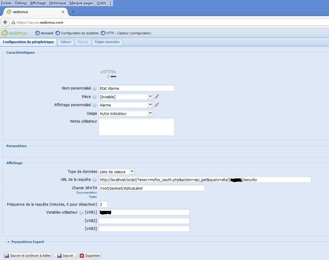

tu peux faire une copie d'écran montrant l'actionneur tel que tu l'as configuré avec l'url complète ?

Messagepar Madoma73 » 31 Juil 2014 10:02
il faut remplacer &amp; par &
mais je te conseille de suivre le tutoriel de domo-blog à la lettre et tu devrais y arriver sans problème.
le chemin api que tu veux utiliser est faux également, regarde la doc de l'api sur api.myfox.me

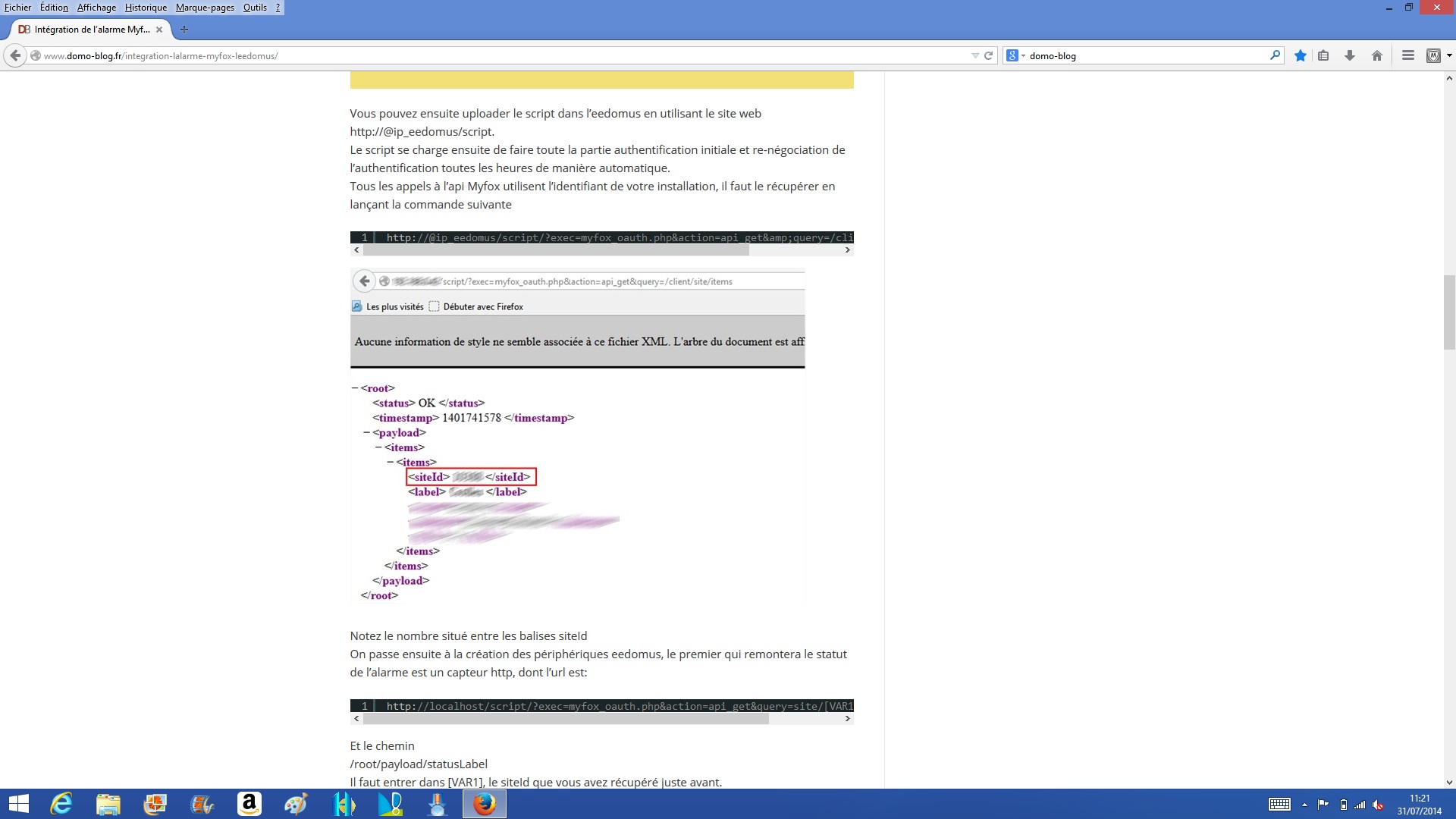

J'ai trouvé d'où venait l'erreur :
il semblerait qu' il y a une différence dans l'url dans la ligne sur fond noir et l'url de la copie d'écran (cf la copie d'écran du document "Intégration de l'alarme Myfox avec l'eedomus" du site domo-blog ci-dessous) :
La modification &amp; en & donne bien le résultat recherché.

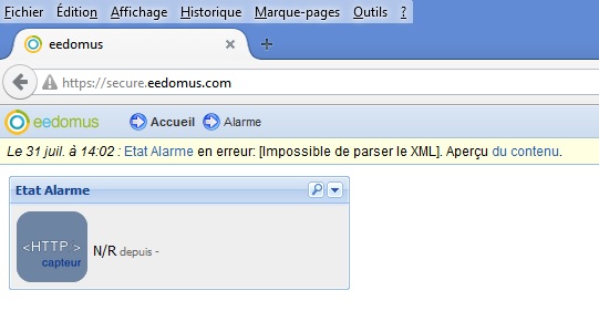

Messagepar labussiere » 31 Juil 2014 13:14
En suivant les recommandations, j'obtiens les résultats suivants :
Etat Alarme .jpg (127.66 Kio) Consulté 28656 fois
Je m'aperçois que je n'obtiens pas exactement le même résultat que dans l'exemple, à savoir qu'il me manque la ligne "Canaux liés : Gestion Myfox" sous la ligne "Usage"
Et le résultat donne :
François
