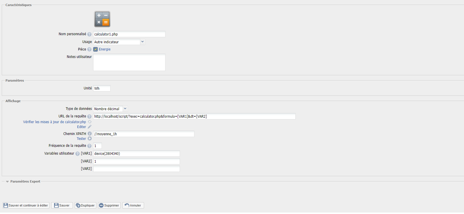

Non je parle d'un nouveau script qui n'est pas sur le store : Il repart de calculator pour obtenir la moyenne que tu souhaites si tu as accès au totalisateur de ton gestionnaire de courant.
Si c'est ce que tu veux, il suffit de créer un device "calculator" avec la formule "device(id_device) puis de remplacer calculator.php sur ta box par celui qui est plus bas : il est entièrement compatible avec l'ancien. On peut aussi stocker le script sous le nom calculator1.php.
Ensuite, on modifie l'appel du device "http://localhost/script/?exec=calculator.php&formula=[VAR1]" par "http://localhost/script/?exec=calculator.php&formula=[VAR1]&dt=[VAR2]" et on met la valeur de "dt" en minutes dans [VAR2]
et on modifie XPATH "//moyenne_1m" pour une moyenne par minute ou "//moyenne_1h" pour moyenne ramenée à un moyenne horaire : pour un totalisateur en Wh, moyenne_1h te donnera la moyenne en Wh (même avec un dt de 10 minutes).
Si la fréquence de lecture est supérieure à dt, (par exemple dt=60mn et lecture toutes les minutes, la moyenne évoluera tout au long de l'heure et sera remise à 0 au bout d'une heure.
Si la fréquence de lecture est inférieure à dt (par exemple dt=1 et lecture toutes les 5 minutes), la moyenne sera calculée sur la durée entre 2 lectures (ici 5 minutes).
si dt=0, il n'y a pas de calcul de la moyenne.

J'ai un message d'erreur dans la lecture du script...
Voici comment j'ai paramétré:
nico_du_57
Messages : 13
Inscription : 16 Sep 2022
Re: Plugin pour calcul d'une moyenne sur x minutes
Messagepar opa95 » 21 Sep 2022 14:23
Il faudrait un peu plus de détail.
Quel est le nom du php que tu as sauvé : calculator.php ou calculator1.php?
Avec une moyenne sur 1 minute, et une fréquence de 1 mesure par minute, tu risques de ne rien voir.
Il vaudrait mieux VAR2=1 et une mesure toute les 5 minutes.
Quelle est l'erreur affichée?
Sinon, passe en mode "tester" et montre moi le résultat du XML
Messagepar nico_du_57 » 21 Sep 2022 14:32
opa95 a écrit:Il faudrait un peu plus de détail.
En fait je ne sais pas comment modifier le nom du php... :roll:

Si tu as sauvé le nouveau php sur ta box
1/ ouvrir le plugin que tu as créé
2/ remplacer l'URL de la requête l'ancien lien
par le nouveau si le nom du fichier n'a pas changé
ou par
http://localhost/script/?exec=calculator1.php&formula=[VAR1]&dt=[VAR2]
si le nouveau nom est calculator1.php.
3/ remplir VAR2
4/ cliquer sur "sauver et continuer à éditer"
5/ cliquer sur "tester" pour lancer la fenêtre de test et lancer le test. Au premier essai le résultat de moyenne_1h sera nul, mais il doit y avoir une valeur dans result.
6/ mettre dt à 1 dans la ligne de commande, attendre 2 minutes et retester.
Si tout est bon, refermer le fenêtre de test et le plugin. Sinon, envoie moi une copie du test.
Pour le chargement initial du php, si tu veux remplacer l'ancien php par le nouveau (écrasement).
1/ Copier le fichier reçu dans le presse papier (Ctrl C sur PC)
2/ A partir de la fenêtre du plugin, cliquer sur "editer".
3/ A l'ouverture du fichier calculator.php, cliquer dans la fenêtre principale, sélectionner l'ensemble du fichier (Ctrl A sur PC) puis Coller le contenu du presse papier (Ctrl V sur PC)
4/ Cliquer sur "sauvegarder".
5/ Si l'éditeur se plaint "Veuillez vous connecter au site de secours afin de pouvoir accéder à cette page." , cliquer sur le lien puis revenir à l'ancienne fenêtre, et refaire la procédure 3/ et 4/
6/ passer au test (cf plus haut)
Pour le chargement initial du php, si tu veux conserver l'ancien php et créer un nouveau.
1/ Copier le fichier reçu dans le presse papier (Ctrl C sur PC) et l'ouvrir dans un éditeur simple (pas word!), le sauver dans un répertoire de l'ordi sous le nom souhaité (différent de calculator.php)
3/ A l'ouverture du fichier calculator.php, cliquer sur "liste des scripts"
4/ si problème, voir /5 plus haut
5/ en bas de la fenêtre des scripts cliquer sur "parcourir", sélectionner le fichier créé en 1/, pui cliquer sur "envoyer".
6/ Le système envoie le fichier sur le cloud et le vérifie, puis le renvoie sur la box (site de secours) si tout va bien.
7/ passer au test
Un peu long à décrire...

Messagepar nico_du_57 » 21 Sep 2022 21:11
ça y est, je viens de faire le nécessaire. Tout semble fonctionner.
J'attends les prochaines valeurs (pas de procution d'énergie la nuit... ;) ) pour observer les résultats.
Je donnerai des nouvelles demain soir à ce sujet.
Merci beaucoup pour ton aide Opa95 !!
