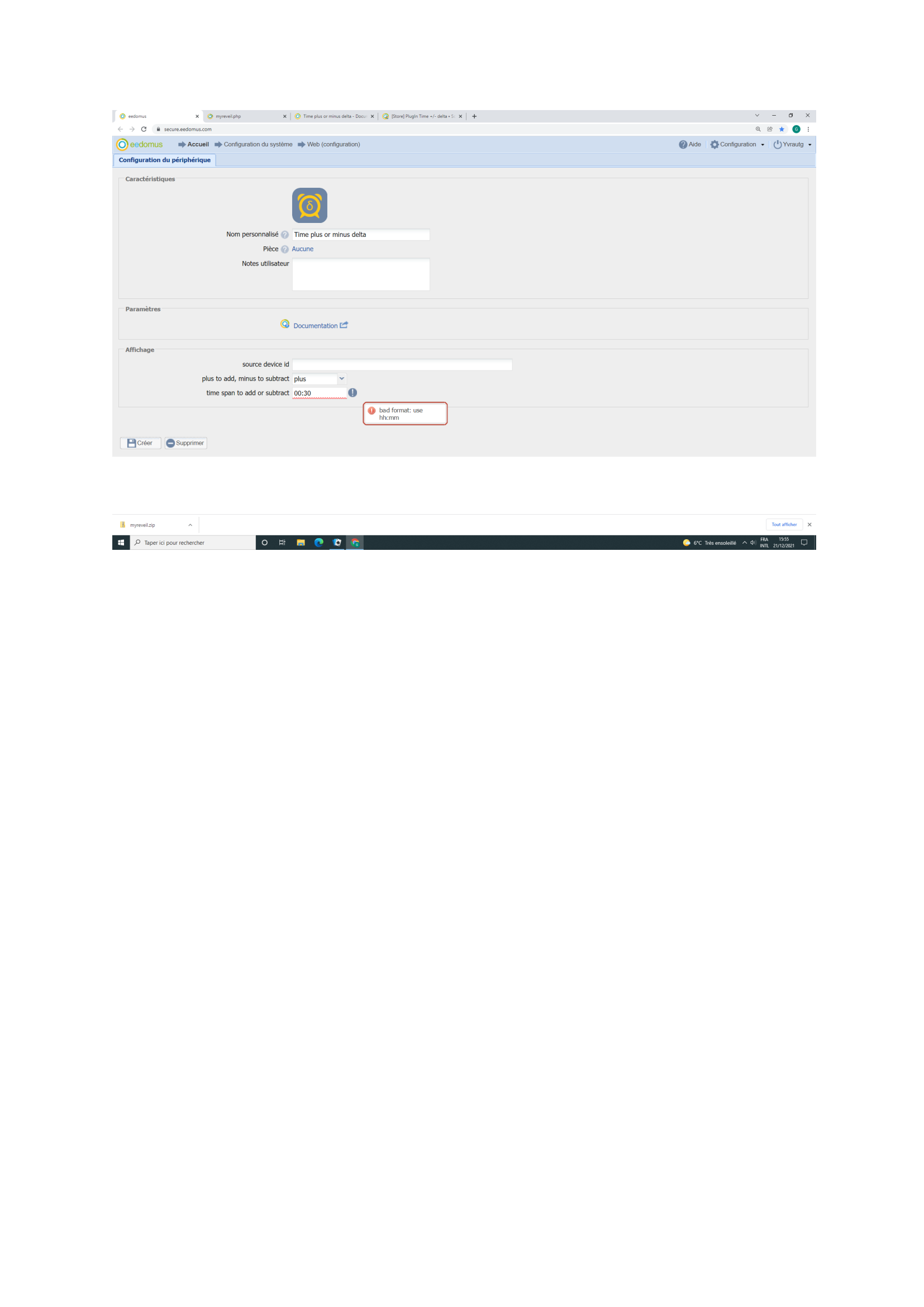

Ce plugin me parait interessant pour une fonctionnalité que je cherche à mettre en place. Malheureusement je n'arrive pas à l'installer.
j'ai créer un "réveil", récupérer son code API.
Lors de l'instalation de deltat, j'ai une erreur de format sur la valeur de delta (bad format, use hh:mm". A priori le champ semble bien formaté (j'utilise le paramètre créer par défaut, et j'ai aussi essayer d'enter une autre valeur, rien a faire).
Une idée?

Messagepar opa95 » 21 Déc 2021 15:52
Bonjour Gyvr,
Montre nous la page de configuration du périph, pour qu'on puisse essayer d'aider. :)

Messagepar Gyvr » 21 Déc 2021 16:00
Merci, voila la page. J'ai attaché une pièce jointe mais ce n'est pas affiché dans la prévisualistaion.

Re: [Store] PlugIn Time +/- delta
Messagepar Gyvr » 21 Déc 2021 18:01
Merci, tentative en png
écran de config

Messagepar ARTNOW » 21 Déc 2021 18:06
Bonjour , ton image est illisible désolé ;)
Messagepar opa95 » 21 Déc 2021 18:11
Bonsoir
Moi je la vois bien, il faut juste zoomer un peu.

Messagepar opa95 » 21 Déc 2021 18:32
Gyvr a écrit:Merci, tentative en png
Pour le créer, j'ai rentré simplement 00 (il faut faire disparaître la ligne ondulée rouge) puis j'ai modifié dans la page du plugin par la suite en mettant le format souhaité 00:30

Messagepar Gyvr » 21 Déc 2021 18:43
Merci pour la solution. Reste plus qu'a jouer avec

Messagepar díadeluz » 30 Déc 2021 15:35
Arghhhh… Désolé, @Gyvr, pour ce bug et la confusion qu’il t’a occasionnée :oops: Et merci à @opa95 pour l’inventivité du contournement du bug :)
Bug corrigé.
