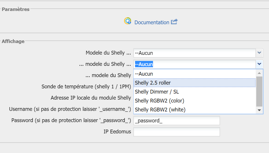

Bonsoir à tous. J'ai un module Shelly 2.5 pour les stores, avec la boîte eedomus, je peux l'ouvrir et le fermer, mais je ne peux pas l'ouvrir et le fermer en pourcentage. Cela arrive-t-il à quelqu'un d'autre?
J'utilise le plugin KikiFUNstyle

Messagepar KikiFUNstyle » 27 Mai 2020 10:11
NorbA a écrit:Bonsoir à tous. J'ai un module Shelly 2.5 pour les stores, avec la boîte eedomus, je peux l'ouvrir et le fermer, mais je ne peux pas l'ouvrir et le fermer en pourcentage. Cela arrive-t-il à quelqu'un d'autre?
Je n'ai pas ce module en ma possession pour être sûr que cela fonctionne. J'attend des retours utilisateurs :)
Tu as bien configurer ton Shelly 2.5 en mode roller ? Il a été calibré ?
Tu as bien choisi le mode roller au niveau de la configuration ?
Dis moi si tu lances ça dans un navigateur si cela fonctionne ?
http://[IPdeTonShelly]/roller/0?roller_pos=50
ou sinon celle-ci
http://[IPdeTonShelly]/roller/0?go=to_pos&roller_pos=50
et dis moi lequel fonctionne :roll:

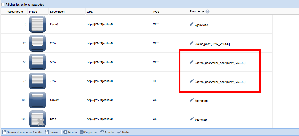

Re: [Store] Shelly
Messagepar NorbA » 27 Mai 2020 21:26
avec le "http://[IPdeTonShelly]/roller/0?roller_pos=50", ça ne marche pas.
avec le "http://[IPdeTonShelly]/roller/0?go=to_pos&roller_pos=50" ça marche parfaitement
merci beaucoup pour ton boulot :D :D :D :D :D

Messagepar KikiFUNstyle » 27 Mai 2020 23:09
NorbA a écrit:Salut,
Tu peux aussi afficher les autres actions cachés (% intermédiaire) si tu le souhaite ;)
Version 3.4.2
- refactoring xpath to convert '1' to '100'
- fix roller_pos syntax
