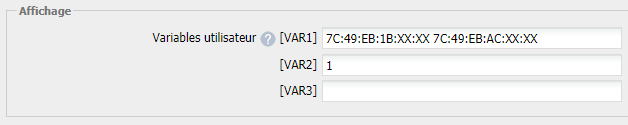

Messagepar Sph1nxXx » 16 Sep 2018 15:48
[quote="P@t"]
Si vous souhaitez contrôler plusieurs lampes à l'aide d'un seul périphérique, vous pouvez mettre autant d’adresses MAC ou IP dans le champ VAR1 dans les paramètres de la lampe (séparées par des espaces):
Top le script merci :)
Par contre, impossible de contrôler les deux en même temps.
Individuellement par adresse MAC ou par adresse IP OK, mais dès que je mets un espace dans VAR1 et mets deuxième adresse (IP ou MAC), il ne contrôle que la lampe qui est la premiere dans la VAR1.
Quelqu'un aurait une idée?

Messagepar P@t » 15 Oct 2018 19:25
En fait, j'avais un peu oublié ce plugin... j'avais fait une modif cet été pour que ça puisse gérer plusieurs lampes en même temps, et je n'avais pas publié. C'est chose faite.
La méthode n'est pas super clean, mais ça fonctionne chez moi.
Mettez le plugin à jour. Ensuite, il suffit de mettre plusieurs adresses MAC dans le champ VAR1 (séparées par des espaces).
