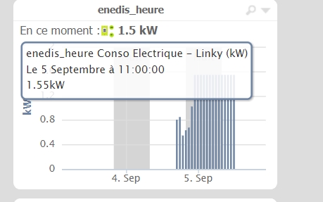

2- j'ai vu que tu as demandé a l'auteur du script ERL (HAVOk?)de vérifier la cohérence de ses remontées en temps réel via le module ERL avec celles d'ENEDIS a j-1. Je n'ai pas trouvé sa réponse ?
3- Quand j'analyse ma conso ENEDIS-Heure (en attachement) je constate qu'elle semble fixe a 1.5 kwh de 23h a 11h ce jour (5 sept) .. je pensais que ce n'était qu'une remontée a j-1 !?
Conso enedis jour.jpg (51.61 Kio) Consulté 20555 fois
4- De manière plus générale , je m'interroge sur le niveau de ma conso >21 KWh / jour est elle dans la norme ou pas ? comment determiner cette norme .. peut etre suis je hors sujet pour ce topic ?
A tout cas , grande reconnaissance a l'auteur de ce script @mergez07 , et a la communauté ayant contribuée :D

Razor a écrit:3- Quand j'analyse ma conso ENEDIS-Heure (en attachement) je constate qu'elle semble fixe a 1.5 kwh de 23h a 11h ce jour (5 sept) .. je pensais que ce n'était qu'une remontée a j-1 !?
