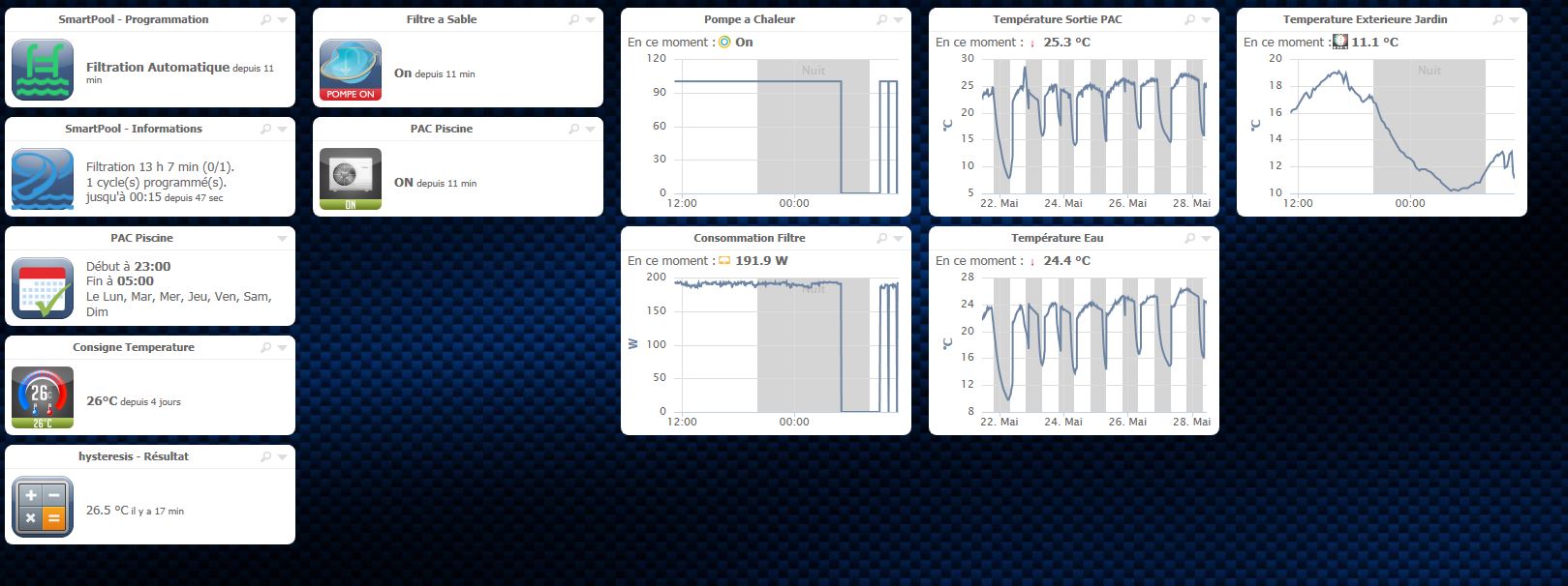

Est ce que tu es sur qu"il pointe la bonne sonde
Ton bassin fait 35/8 = 4H30 pour un cycle x 3 = 13H30 - 28 = 13H env. de filtration pour une eau > 25*
C'est la moyenne qui donne le nombre de cycle donc je te conseil de mettre plus de calibration pour être sur du calcul.
Re: [Store] SmartPool Filtration Piscine
Messagepar harquin » 28 Mai 2019 10:11
J ai verifié ma sonde , et je suis bien sur la bonne ( 24.4)
j ai re installé avec une calibration de 10min au lieu de 4 min
et j ai toujours le meme probleme : 1 seul cycle de 13h8 min
la je ne vois vraiment pas ce qui cloche chez moi

Messagepar harquin » 28 Mai 2019 10:13
[img]
[/img]
harquin
Messages : 71
Inscription : 16 Sep 2014
Messagepar xeos » 28 Mai 2019 11:06
il y a rien qui cloche il te fait un cycle de 13H ce qui est normal pour aujourd'hui il a pas assez de timer jusqu'a 22h pour faire des cycles...
Tu as bassin qui est filtré en 4H30 et normalement il est préconisé de filtrer pas plus de 4h donc ta pompe devrait avoir une puissance de 9 à 10m3 minimum pour que le plug soit pertinent.
Demain il te fera 3 cycles de 4h env mais tu devrais mettre une plage horaire 04:00 - 23H vu la temperature de l'eau et le rapport volume/puissance.
Apres je sais pas si le plugin est l'idéal pour toi. Il devient intéressant quand on a un rapport volume/puissance < 4 et ca je le précise dans la doc.

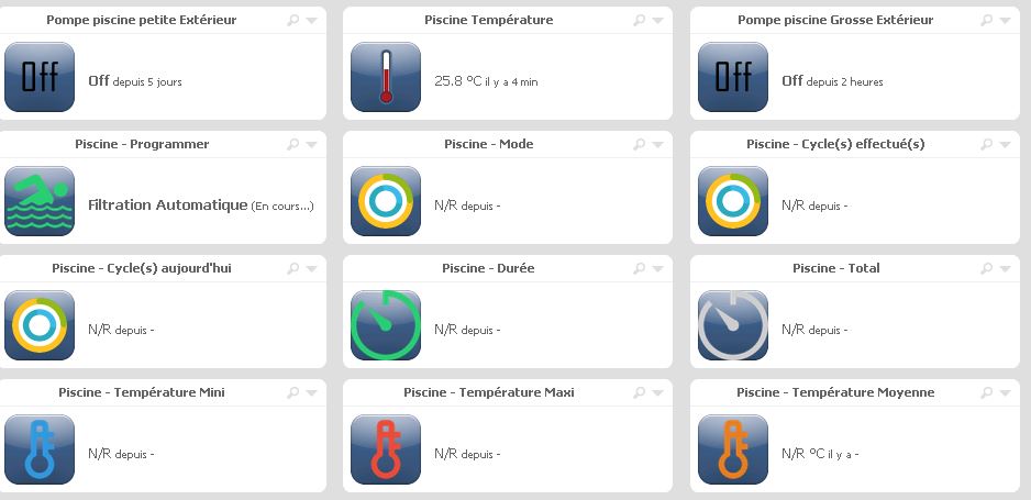

Messagepar Mike88200 » 10 Juil 2019 00:03
Moi aussi quand j'avais mis a jour le plug in, la pompe n'a pas fonctionné pendant 2jours.
J'ai supprimé celui ci est réinstallé mais maintenant il me mais en cours et ne fonctionne pas.
j'ai testé le patch
<SMARTPOOL><Mode>1</Mode><TemperatureMaxi>Aucune donnée</TemperatureMaxi><TemperatureMoy>27.31</TemperatureMoy><TemperatureMini>Aucune donnée</TemperatureMini><CycleOK>0</CycleOK><CycleAuj>0</CycleAuj><Filtration>0</Filtration><Repos>0</Repos><TAuj></TAuj><Annonce></Annonce><Annonce1></Annonce1><Annonce2></Annonce2></SMARTPOOL>
voila ce qu'il me donne.
en tout cas merci super comme solution.
bonne journée
Mike88200
Messages : 63
Inscription : 23 Déc 2017
Messagepar xeos » 10 Juil 2019 09:04
Est ce que tu as fait un 2X stop comme il demande ? Si tu fait pas un 2X stop après l'installation il ne peut pas sauvegarder l'API pompe donc il ne peut pas se lancer correctement.
Donc attendre la demande "appuyer 2X sur Stop" puis attendre et que tous est bien initialiser avant de lancer la filtration. Vous ne devez pas avoir d'icône vide.
