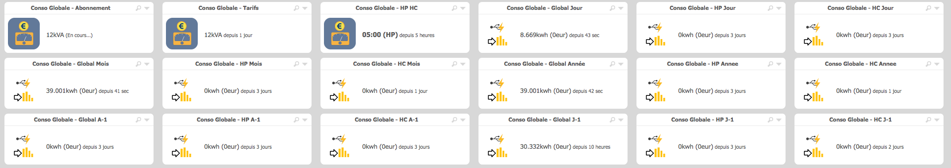

Messagepar killpilot » 13 Nov 2017 10:00
alors a priori ca se passe mieux quand on fait de l'appli mobile, merci pour le tips,
par contre c'est normal que l'abonnement reste en encours ?
Capture d'écran 2017-11-13 09.58.28.png (74.9 Kio) Consulté 32838 fois
et du coup c'est normal aussi que ca reste a 0 Eur sur chaque capteur ?
ps : merci pour le boulot fourni c'est cool :D

Messagepar influman » 13 Nov 2017 10:21
killpilot a écrit:alors a priori ca se passe mieux quand on fait de l'appli mobile, merci pour le tips,
je pense que t'as écrasé le capteur tarif.
La valeur c'est bien 12kva, mais la description qui devrait s'afficher c'est 0.nnnn
et ce n'est pas normal que cela reste en cours.
Je te conseille de supprimer et réinstaller, la dernière version intègre le 12kVA.
Et pour moi c'est plus simple ensuite de débugger si vs avez tous la dernières.
thx d'avance

Messagepar killpilot » 13 Nov 2017 11:01
thx d'avance
j'avais deja desinstaller reinstaller...
j'avais delete ABonnement, ce qui normalement a delete tous les capteurs qui y sont raccroché. tarif compris, j'ai fait un RAZ depuis l'interface web... reste bloqué en encours..
j'ai fait un RAZ depuis l'appli mobile c'est passé,
le tarifs etait bloqué en en cours apres selection de 12Kva
j'ai changé le tarif du 12Kva parce que ce n'etait pas le bon... je suis a 0.1262
et la effectivement j'ai le tarif qui s'est affiche correctement et ca a commencé a compter pour les compteur global.
tu veux que je refasse un reinstall compléte pour revalider le processus et voir si ca rebloque ?

Messagepar influman » 13 Nov 2017 13:44
0.1252 en 12kva c'est le tarif HC non ?
tu n'es pas chez EDF peut-être ?
Ne réinstalles pas si tu l'as déjà fait, je vais voir si je px optimiser avant
