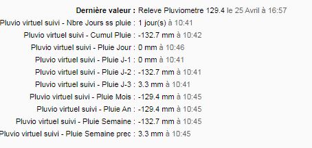

Bonjour à tous et merci à jmvong pour ce plugin.
Je débute depuis 1 semaine avec eedomus et j'ai commencé par connecter mes sondes météo. Hier j'ai installé correctement le pluvio Oregon et changé les piles mais j'ai un souci dans les infos interprétées. Je souhaite remettre le cumul à zéro et toutes les autres infos aussi mais malgré la procédure expliquée dans le forum (RAZ au lieu de MAJ), je n'y arrive pas.
Est ce que quelqu'un pourrait m'aider SVP ?
Merci par avance

second jour et comme ermax1 j'ai un soucis avec le script
les donnée du jour sont passer en negatif a cause du statut qui ne c'est pas mis a zero a 00h00
