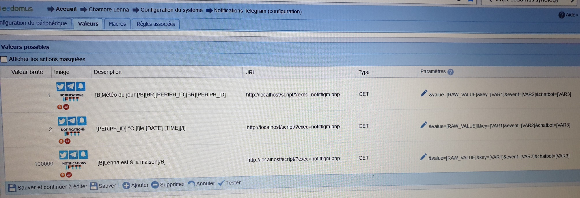

Messagepar remy3885 » 03 Juil 2019 21:01
Bonjour influman,
j'ai installé ton plugin par contre j'ai un souci je n'arrive pas à comprendre comment ça fonctionne.
J'ai créé une nouvelle valeur pour envoyer une notification toute simple me disant qu'une action est en cours, sans succès.
Puis une autre valeur pour recevoir l'état d'un capteur, toujours sans succès.
Si tu peux me dire comment faire ça serait cool.
Pour info IFTTT et telegram fonction je reçois bien quand test une des valeur déjà présente.

Re: [Store] Notification Telegram via IFTTT
Messagepar influman » 03 Juil 2019 22:20
remy3885 a écrit:Bonjour influman,
si cela marche avec les exemples de valeurs alors ça marchera avec les tiennes.
J'imagine comme ça en aveugle que tu as sans doute mal dupliqué une de ces valeurs pour les tiennes. Il faut dupliquer l'"url", mais aussi "Paramètres" (qui ne se recopie pas par défaut quand on ajoute une valeur).
Messagepar remy3885 » 04 Juil 2019 07:54
j'ai bien copié les paramétres mais je vois pas quel valeur il faut ajouter ou modifier pour personnaliser nos notification.
Messagepar influman » 04 Juil 2019 09:01
remy3885 a écrit:j'ai bien copié les paramétres mais je vois pas quel valeur il faut ajouter ou modifier pour personnaliser nos notification.
Si tu ne montres pas ce que t’as fait, je ne peux pas t’aider

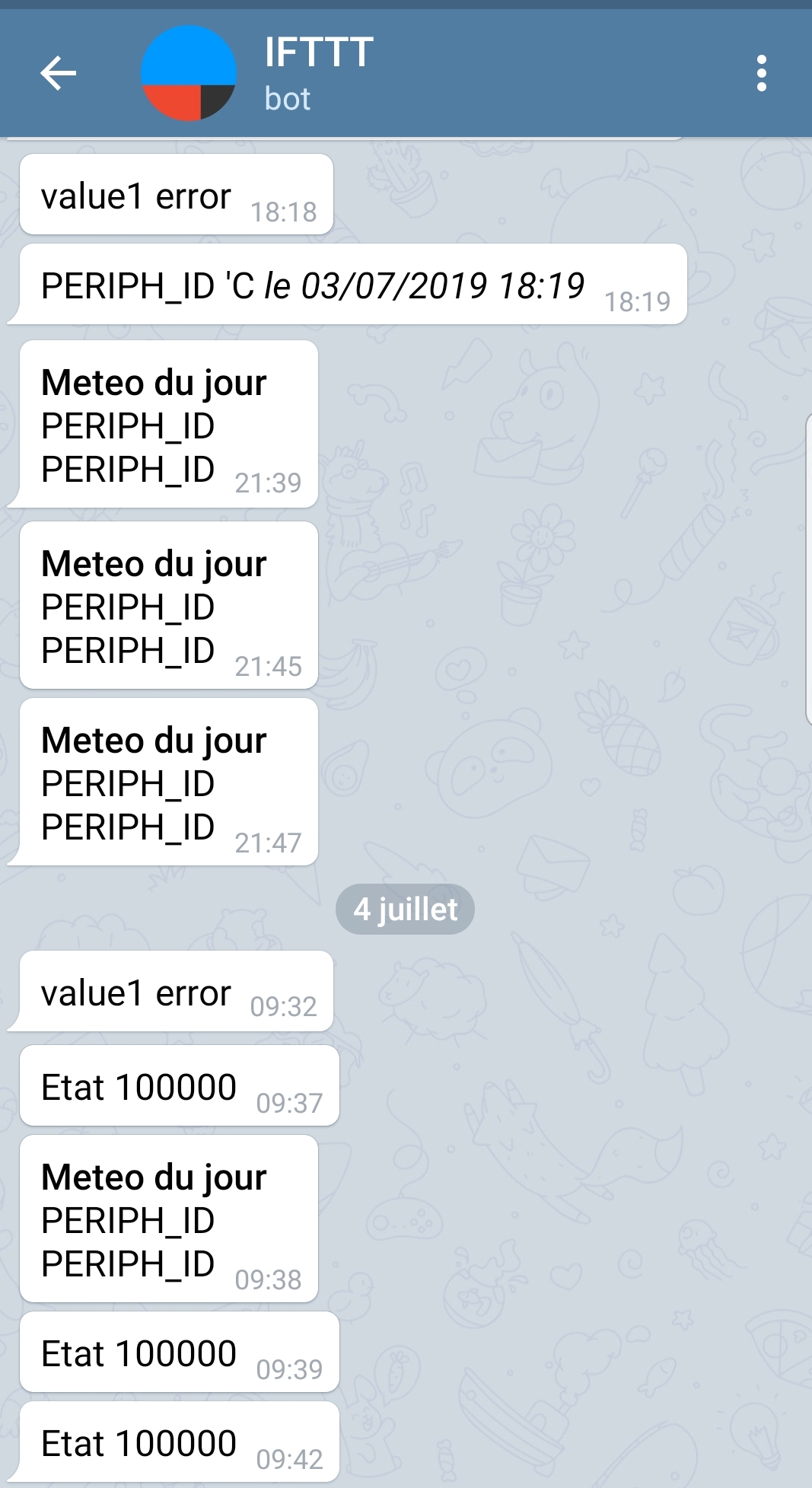

Messagepar remy3885 » 04 Juil 2019 09:17
voici mes valeurs et notif telegram
Messagepar influman » 04 Juil 2019 11:00
ça marche très bien chez moi...sur le même test que le tien..
supprime cette valeur et recommence, sans les tag pour voir au début.
Messagepar remy3885 » 04 Juil 2019 12:41
je viens de voir que si je le lance dans une règle ça marche nickel :D
