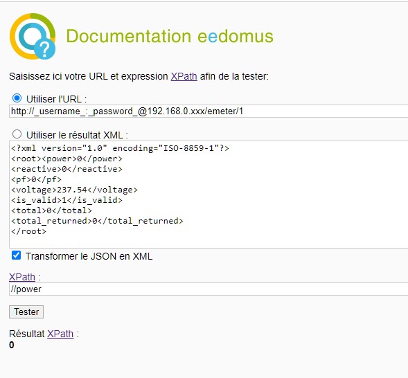

Ce n'est pas normal quand tu dis ne remonte pas, qu'est ce que tu veux dire ? La valeur est à 0 ?
Quand tu fais Tester il doit y avoir un nouvel onglet qui s'ouvre et lorsque tu fais à nouveau Tester dans cette page tu as un résultat tout en bas ?
Sans titre.png (165.63 Kio) Consulté 31930 fois
Redonne moi le JSON complet lorsque tu vas sur l'url
http://192.168.0.xxx/emeter/1

Messagepar dragon13 » 10 Nov 2022 10:08
Je fais ce test et j’arrive à avoir la même page que tu as mis , j’ai le voltage qui indique une valeur mais je n’arrive pas a obtenir la puissance en Watt
Qu’est ce que j’ai oublié ?

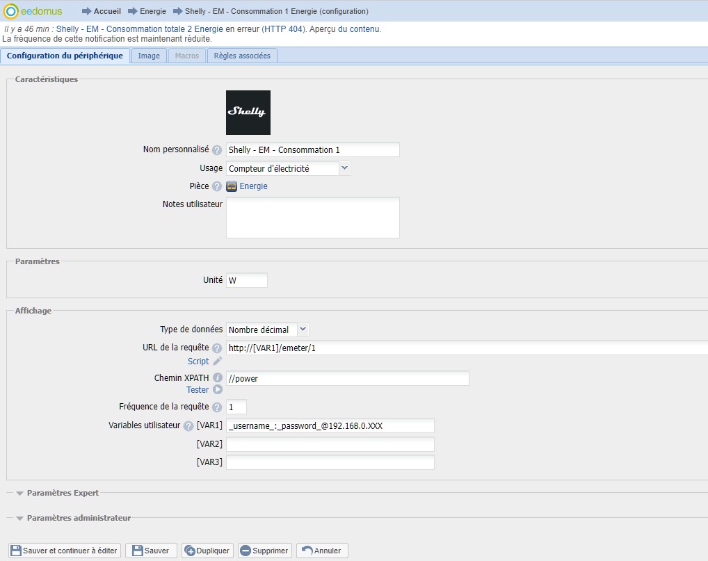

1 : fais moi un screenshot du périphérique
2 : fais moi un screenshot de la page Tester et du résultat
3 : donne moi le résultat JSON de l'url http://192.168.0.XXX/emeter/1

Messagepar dragon13 » 10 Nov 2022 13:57
bonjour
1 : fais moi un screenshot du périphérique:
2 : fais moi un screenshot de la page Tester et du résultat:
Le 3 ne fonctionne pas , j'ai une Freebox delta FFTH
Merci pour ton aide
Capture Tester.jpg (56.27 Kio) Consulté 31928 fois
Capture Periphérique.jpg (99.03 Kio) Consulté 31928 fois

Messagepar KikiFUNstyle » 10 Nov 2022 14:16
Montre moi ton erreur car là tout est OK ... la puissance est à 0.

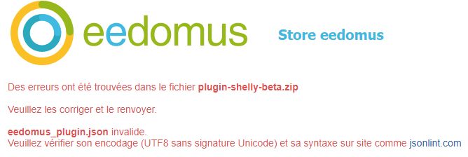

Messagepar akua » 13 Déc 2022 08:36
KikiFUNstyle a écrit:Je n'arrive pas à publier sur le store ?
C'est que chez moi ? Si quelqu'un peux tester ...

J'ai cette erreur quand je veux l'ajouter :
erreur script.png (13.27 Kio) Consulté 31324 fois
akua
Messages : 103
Inscription : 11 Déc 2017
Re: [Store] Shelly
Messagepar KikiFUNstyle » 13 Déc 2022 11:20
C'est bien mon fichier eedomus_plugin.json qui était pourri !
Je viens de publier la version 4.6.0-beta
