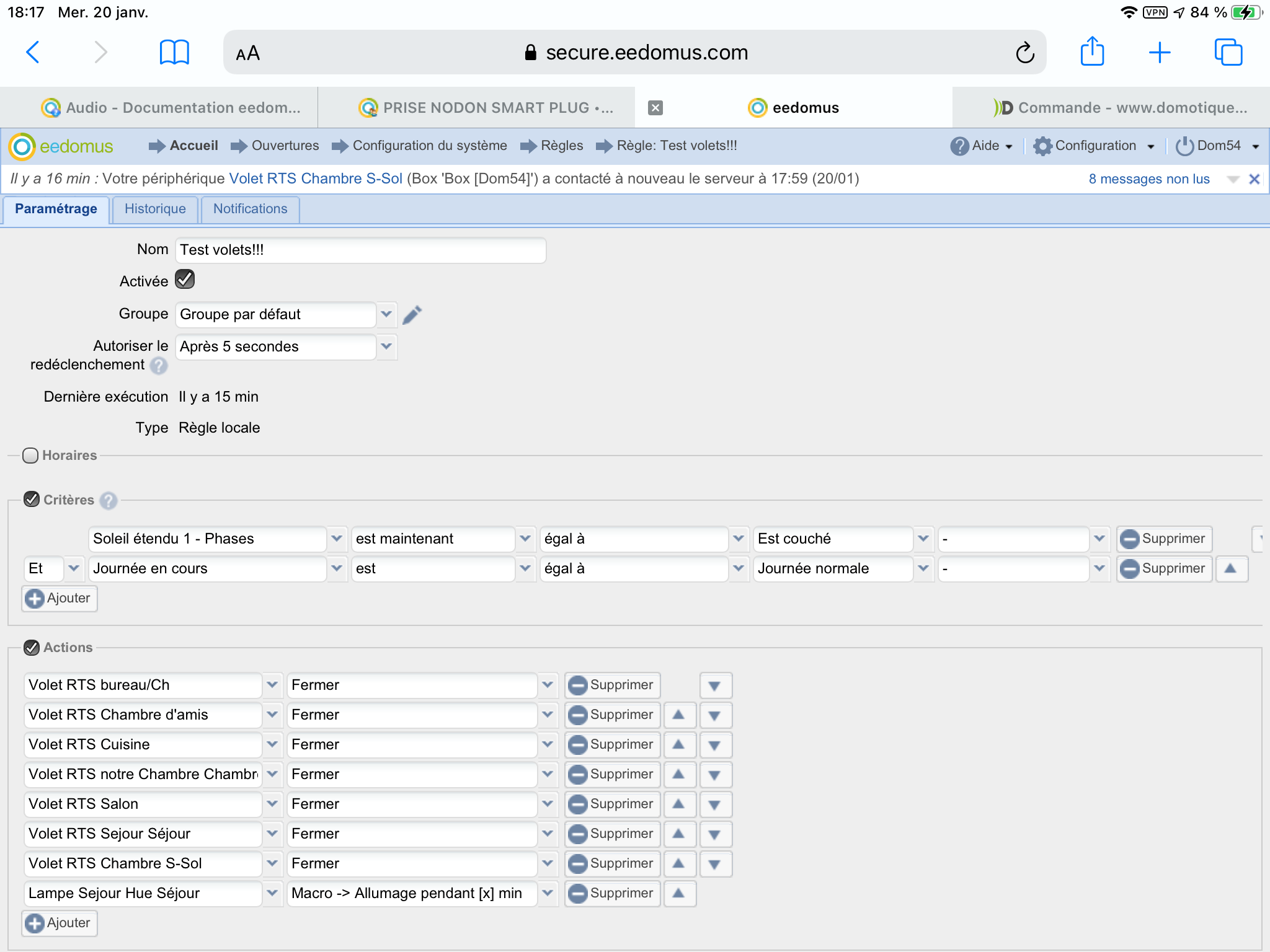

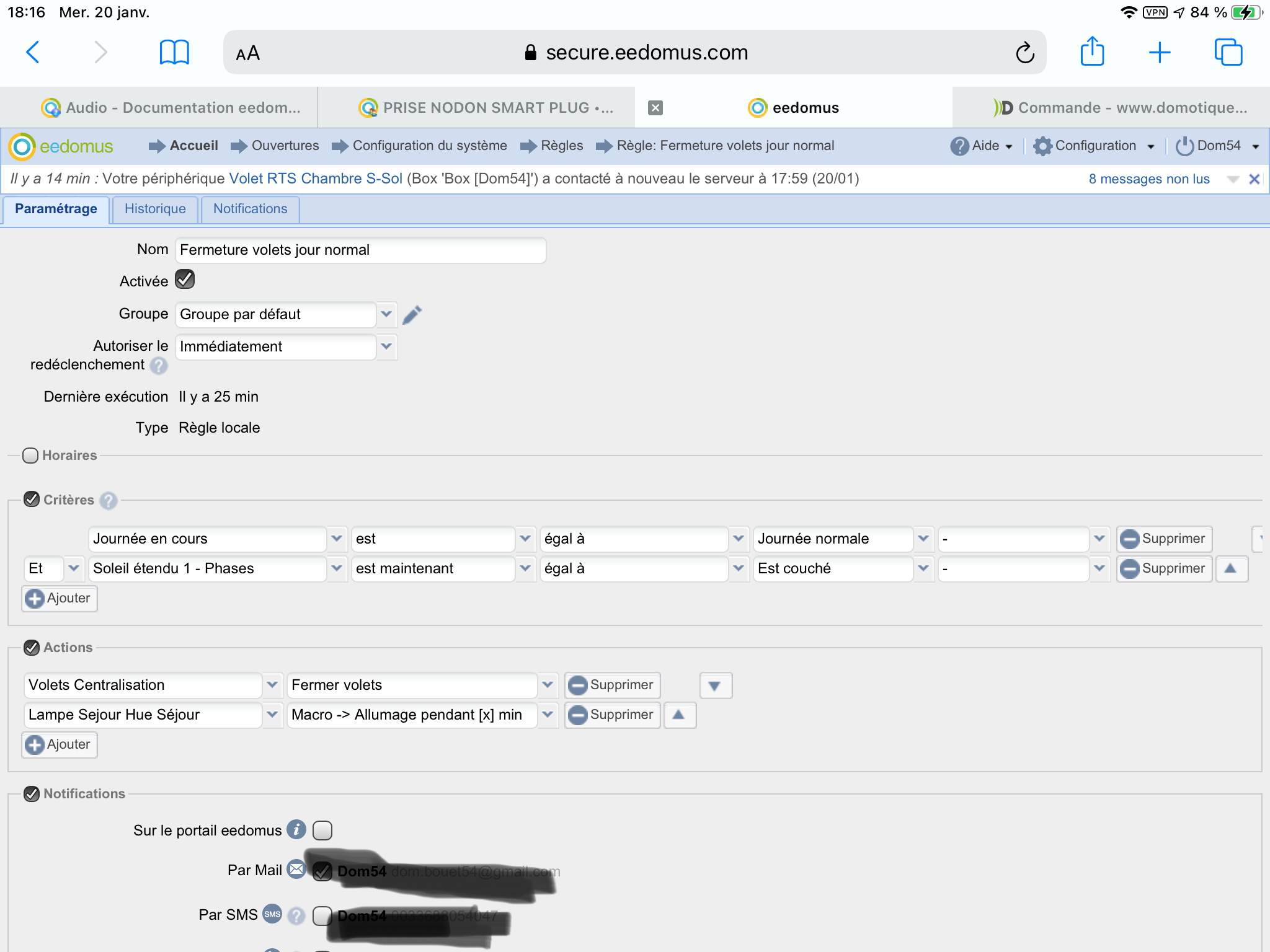

Bon déçu impossible de fermer mes volets RTS avec les règles tests définies ci-jointes??
Malgré plusieurs tests il ne se passe RIEN !!
Un peu pénible en fait la box TaHoma était beaucoup plus simple ... trop c’est pour cela que j’ai acheté l’eedomus mais si je ne peux pas faire fonctionner mes volets ça limite déjà pas mal mon champ d’utilisation ... si quelqu’un a une idée ???
Pour info j’avais déjà modifié le critère Fréquence de la requête à la valeur 15. Fait un test individuel des volets roulants (mon post de ce matin).
Encore merci mais un peu dans l’expectative ....
Règle test 1
Règle test 2

Dom-54, pour la phase de soleil étendu, remplacer « est maintenant » par « devient maintenant ».

Messagepar Dom-54 » 20 Jan 2021 21:15
Ok merci Harzal,
Mais si c’était ça tu ne crois pas que la lampe resterait éteinte aussi? Pourquoi la condition ne marcherait pas uniquement sur les volets ??
Mais je fais la modif juste pour voir!
Grand merci et bonne soirée.

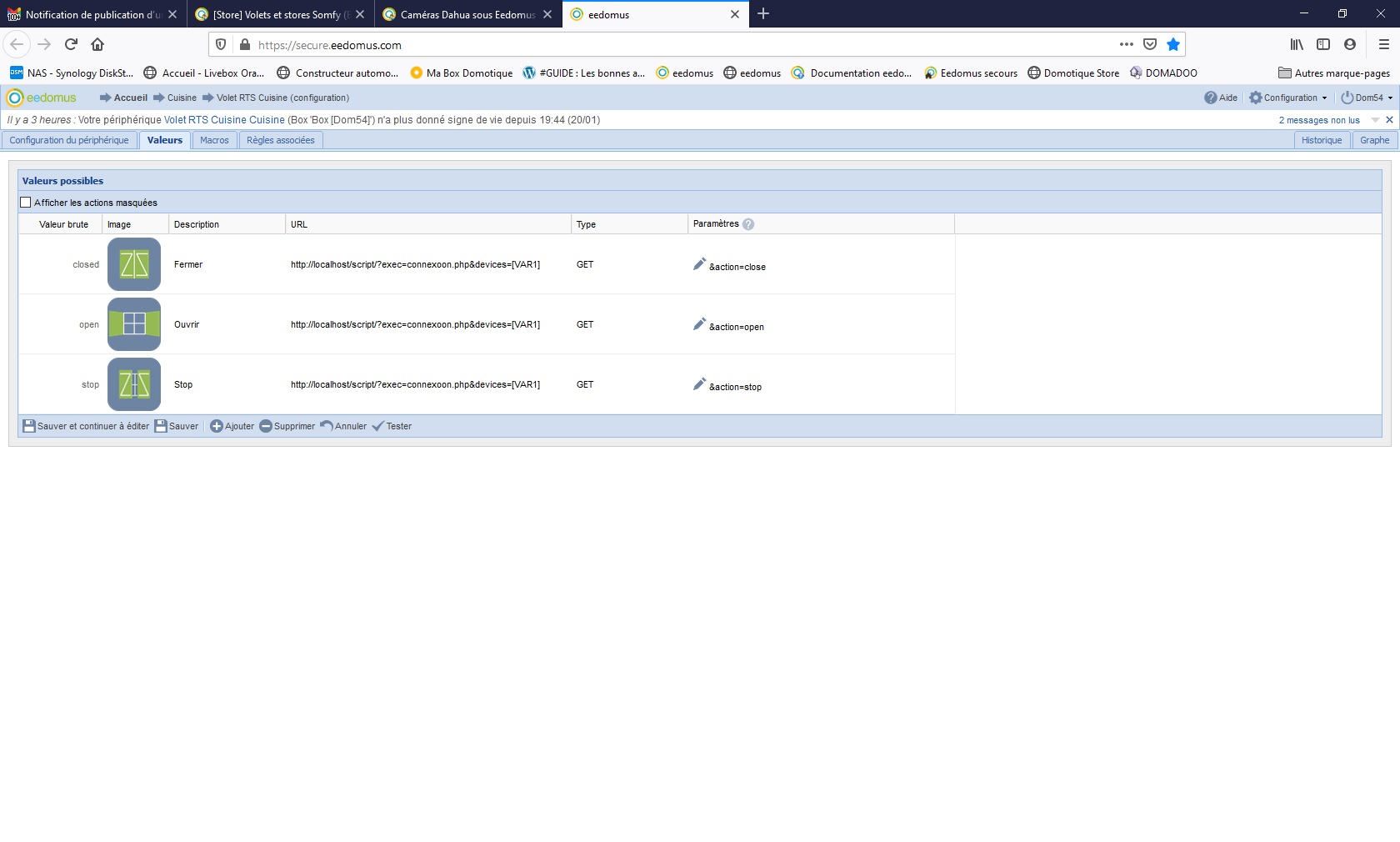

Dom-54, je persiste à penser qu’il faut envoyer des « valeurs brutes » numériques à ta Tahoma pour qu’elle puisse interpréter la commande. Peux-tu joindre une capture de la page des valeurs de l’un de tes volets, pour voir de plus près... :geek:

Messagepar Dom-54 » 21 Jan 2021 11:15
Comme promis voilà la copie des valeurs dans la config de mes volets RTS (toutes identiques).
Ce matin rien ne fonctionne, même en individuel alors qu'il y a qq jours tous mes tests avaient été concluants, je n'y comprends rien vraiment pas fiable ce plugin !!

Messagepar Harzhal » 21 Jan 2021 11:46
Désolé :( Dom-54, comme je n'ai pas de RTS (Seulement du IO avec les volets de Vélux), je ne peux pas t'aider davantage et il est peut-être normal que les valeurs brutes soient celles-là.
Attends l'intervention de quelqu'un qui a ce type de volet pour avoir une réponse...
