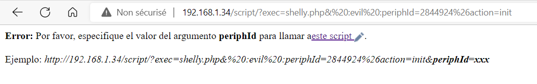

je ne comprends pas bien l'action à faire avec VAR3
lorsque je tape VAR en remplaçant %26, j'ai ce message qui apparait:
Capture d’écran 2022-10-23 114947.png (25.35 Kio) Consulté 29883 fois
Merci de votre aide, je débute en domotique et avec shelly...

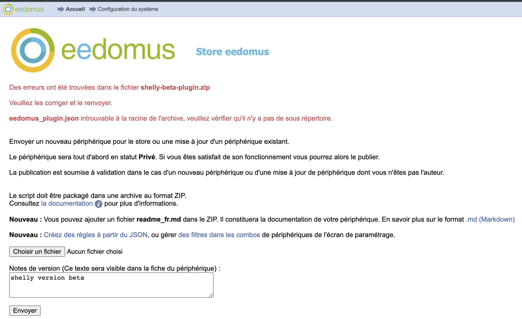

Je n'arrive pas à publier sur le store ?
Capture d’écran 2022-10-29 à 14.57.29.png (321.09 Kio) Consulté 29644 fois
C'est que chez moi ? Si quelqu'un peux tester ...
Zip de la version beta à importer
https://transfert.free.fr/AAfhfF

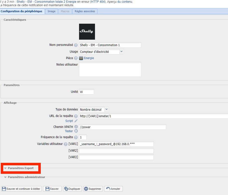

Messagepar dragon13 » 09 Nov 2022 22:03
bonjour

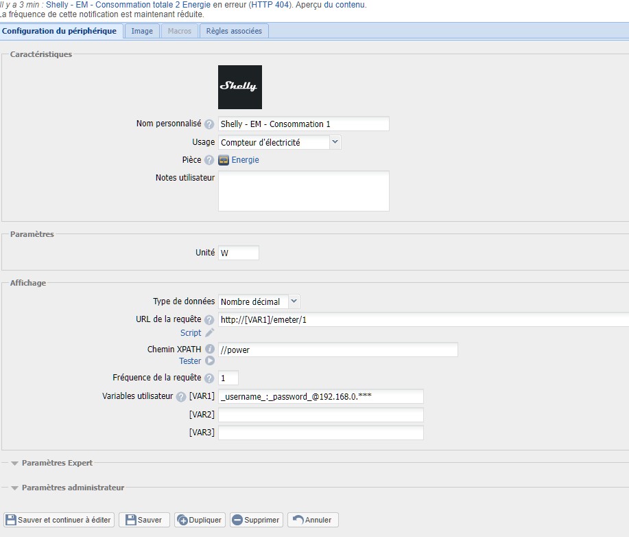

J'ai besoin d'aide, je viens d'installer Shelly Em avec une pince Ampèremétrique, je vais dans le Store eedomus, j'installe le plug Shelly :
Je sélection Shelly EM
Je rentre l'adresse IP du shelly Em
Je rentre adresse IP Eedomus
je rentre mon Login et mot de passe de l'application Shelly Cloud
aucune valeur ne remonte dans la eedomus
merci pour votre aide

Messagepar KikiFUNstyle » 09 Nov 2022 22:18
dragon13 a écrit:bonjour

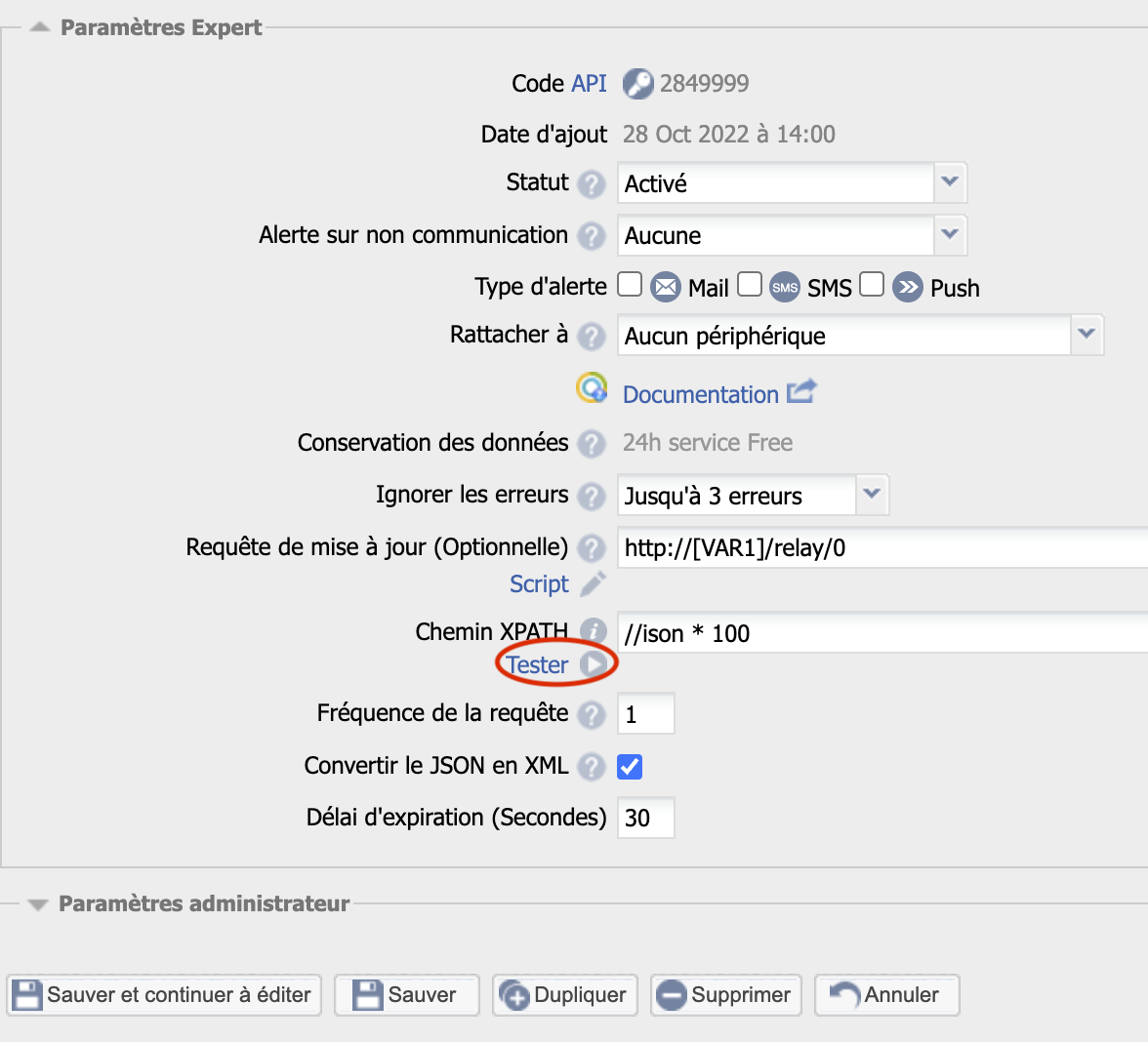

Ce n'est pas le login / mot de passe de l'application cloud mais le mot de passe dans RESTRICT LOGIN
Si tu n'as rien mis alors laisse les valeurs par défauts.
Pour les remontés, il y a un bug Eedomus qui ne permet pas de faire remonter les valeurs de base.
Pour cela il faut aller dans le périphérique dans les paramètres expert et faire Tester
Sans titre 2.png (171.04 Kio) Consulté 29400 fois
Tu dois avoir une nouvelle fenetre avec (si tout va bien) la valeur.

Messagepar dragon13 » 09 Nov 2022 22:43
salut
je trouve le Test dans Affichage, je clique sur test, le test fonctionne mais aucune info puissance en W et Kw qui ne remontent , j'ai 12 périphériques qui se sont crées .

Messagepar dragon13 » 09 Nov 2022 22:46
voici une capture d'écran
Capture d'écran
Capture d’écran 2022-11-09 224440.jpg (87.08 Kio) Consulté 29401 fois

Re: [Store] Shelly
Messagepar KikiFUNstyle » 09 Nov 2022 22:48
Capture d’écran 2022-11-09 224440.jpg (87.52 Kio) Consulté 29401 fois
Re: [Store] Shelly
Messagepar KikiFUNstyle » 09 Nov 2022 22:51
Au passage le 192.168.0.*** c'est pour la capture ?
Si cela ne marche tjs pas essaye d'aller sur l'adresse dans un nouvel onglet de ton navigateur
http://192.168.0.xxx/emeter/1
Tu dois avoir une valeur
Re: [Store] Shelly
Messagepar dragon13 » 09 Nov 2022 22:57
oui le XXX c'est pour la capture d'écran
j'ai copié l'URL
http://192.168.0.***/emeter/1 et ci dessous le résultat
{"power":0.00,"reactive":0.00,"pf":0.00,"voltage":240.88,"is_valid":true,"total":0.0,"total_returned":0.0}

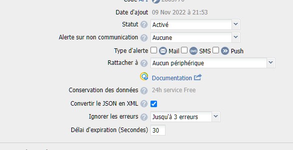

Messagepar dragon13 » 09 Nov 2022 22:59
voici le mode Expert
Mode expert
Capture d’écran 2022-11-09 225843.jpg (30.43 Kio) Consulté 29399 fois

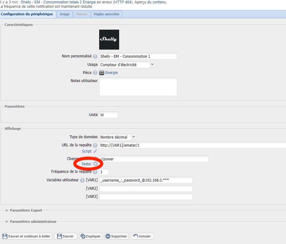

Re: [Store] Shelly
Messagepar KikiFUNstyle » 10 Nov 2022 00:12
dragon13 a écrit:voici le mode Expert
Désolé dans le cas d'un capteur HTTP le Tester se trouve ici
Capture d’écran 2022-11-09 224440 (2).jpg (86.12 Kio) Consulté 29395 fois
Re: [Store] Shelly
Messagepar dragon13 » 10 Nov 2022 05:56
Même si je clique sur Tester , les infos ne remontent pas , c’est le seul capteur qui fonctionne avec les panneaux solaires , j’aimerai trop pouvoir réaliser des scénarios pour enclencher des équipements pendant la production
Merci pour votre aide
