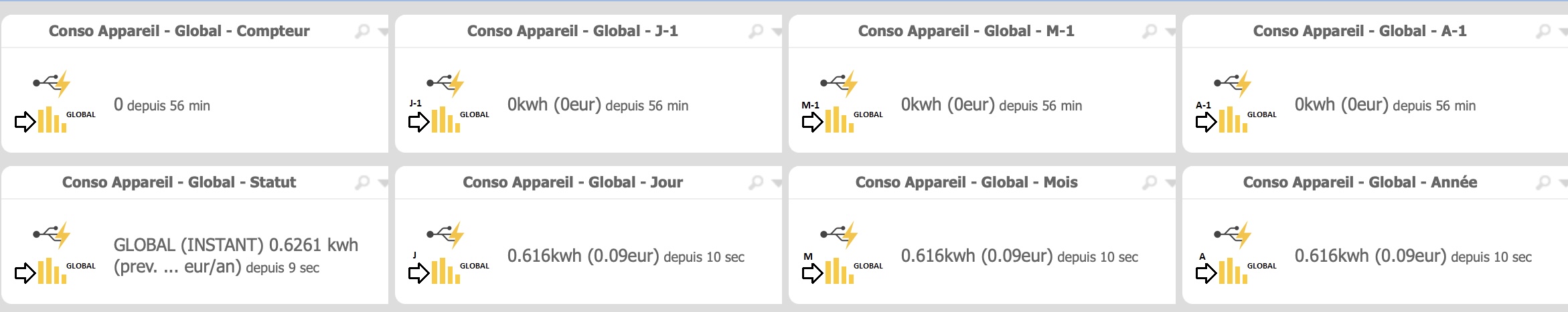

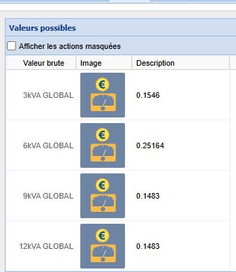

Personne n’a d’idée svp ?
Voici précisément le soucis entouré en rouge. Ça reste à zéro malgré la consommation. Lors de l’installation du script j’avais entré l’index de mon compteur linky, mais pareil, ça ne bougeait pas.
Lorsque je modifie la valeur de mon tarif (2ème photo), ça bloque complètement le script.
Précision: j’utilise un module GCE usb.

Petite question, à quel endroit on peut changer le cout de l'abonnement?
Par exemple en 6Kw, à quel endroit le prix de l'abonnement est pris en compte? je peux changer le prix du kwh mais au niveau abonnement le prix est dans la colonne description et n'est pas pris en compte dans le calcul journalier/mensuel.
Merci pour votre réponse.

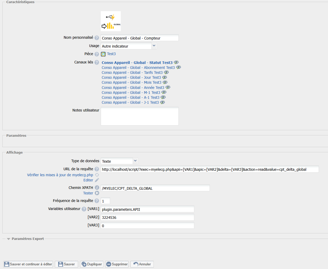

Messagepar maraenui67 » 18 Nov 2024 13:26
Bonjour à tous
Je viens seulement de voir ce superbe outil.
Mais j'ai changé les tarifs dans les valeurs périphériques (abonnement et prix du kva)
Je n'ai pas l'impression de cela est changé qqchose.
Dois-je faire un truc en plus ou cela va se mettre à jour tt seul ?
Merci à vous

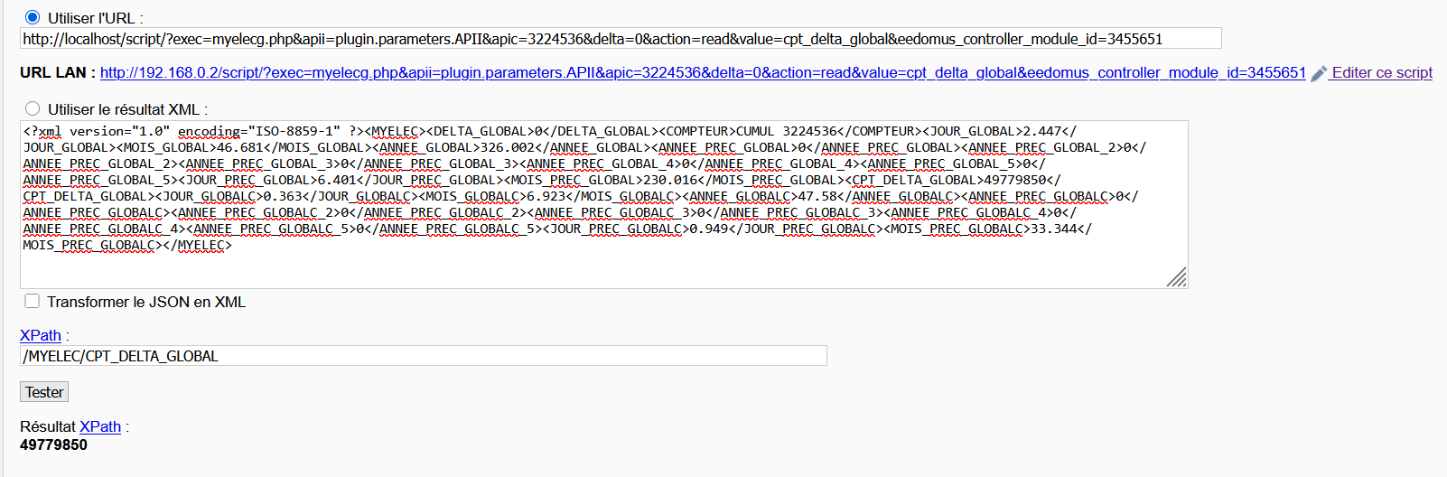

Messagepar Fab_Rice » 07 Août 2025 06:26
Je me penchais sur le taux de charge du proc de mon eedomus et me suis intéresser aux "logs".
Ma 1ère question est donc est ce que ces derniers reflètent tout ou partie de cette charge et si oui faut il de temps en temps les analyser pour trouver les "bugs" machine ?
Ma seconde question est concernant ce plugin qui fonctionne relativement très bien, sauf un canal que je n'ai toujours pas compris, celui du "compteur" qui reste à zéro.
J'ai essayé de comprendre dans ce fil, mais sans succès.
J'ai dans mes "logs" ceci :
[07:00:25.784] [2025-08-07] Starting script [http_exec.php] pid->21705
[07:00:25.787] ## DEBUG: Allowing db update
[07:00:25.787] ## DEBUG: Allowing db connexion to maintain
[07:00:25.788] ## INFO: Launched from [index.php] [controller_module_id=2877367]
[07:00:25.791] ## INFO: Debug mode is OFF.
[07:00:25.795] ## ERROR: No URL specified for [controller_module_id=2877367], check if value [0] (still) exists.
[07:00:25.804] Quitting child thread [28758] after 100ms (parent was [daemon_rule])
Et ceci sur tous mes comptages, je précise que je suis en tarification "de base" (pas HP/HC), une bonne âme pourrait elle m'indiquer si c'est normal ? :?
