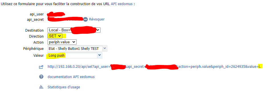

Les périphériques sur pile sont capricieux mais pour récupérer le retour d'état du bouton tu peux faire :
copie-colle les url généré des 4 états
long (L) / short (S) / double short (SS) / triple short (SSS)
dans un notepad

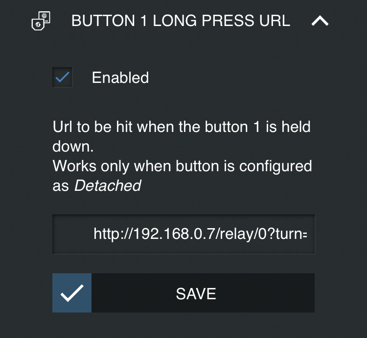

Ensuite sur l'url de ton bouton shelly (a réveiller car sur pile) pour configurer les urls actions
et mettre pour chaque type d'action (je n'ai pas le module j'ai récupérer un screenshot sur le net ...)
donc là tu mettra l'url généré pour le long press etc ...
J'espère avoir été clair, n'hésite pas si tu as des questions.

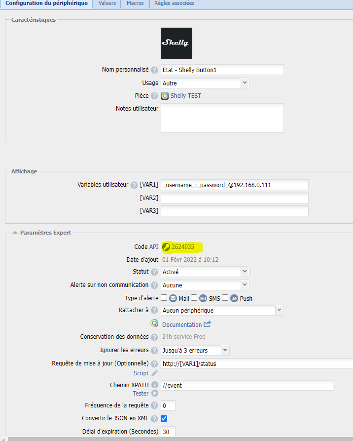

Messagepar MRAB » 01 Fév 2022 12:46
Merci Kiki, j'ai fait comme tu me l'a proposé et ça marche, même lorsqu'il est sur batterie (non branché sur la prise usb).
Je n'y serai pas arrivé sans ton aide.
Par contre, comme je n'utilise que l'appui court et qu'il reste dans cet état entre 2 appuis, pour que l'appui court soit pris en compte pour toute action, j'ai fait une règle pour qu'il repasse au bout de 30s à un état repos que j'ai créé.
Pour le % batterie, je pense laisser tomber cette fonction dans l'eedomus sachant quelle est dispo sur le site my shelly.

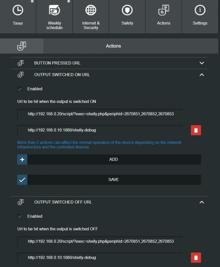

As-tu un Node-RED ou un moyen de DEBUG ce qu'envoi les Actions URL du module ?
Voici un exemple sur un shelly plug S
et faire pointer tous les Actions URL sur le même endpoint
http://[IP_DE_NODE_RED]:[PORT]/shelly-debug
Le flow Node-RED de debug
:angel:
[{"id":"975649e25e2aacbf","type":"tab","label":"shelly-debug","disabled":false,"info":"","env":[]},{"id":"7951c8f91331e86a","type":"group","z":"975649e25e2aacbf","name":"shelly-debug","style":{"label":true},"nodes":["5b9a3c98115d4513","98113a7f4c4ef0d1","1424c4dad89e8d92","ad50630d817f411e","00f43fb1d4082031"],"x":74,"y":79,"w":472,"h":202},{"id":"5b9a3c98115d4513","type":"http in","z":"975649e25e2aacbf","g":"7951c8f91331e86a","name":"","url":"/shelly-debug","method":"get","upload":false,"swaggerDoc":"","x":190,"y":240,"wires":[["98113a7f4c4ef0d1","ad50630d817f411e"]]},{"id":"98113a7f4c4ef0d1","type":"template","z":"975649e25e2aacbf","g":"7951c8f91331e86a","name":"","field":"payload","fieldType":"msg","format":"json","syntax":"mustache","template":"{\n    \"success\": 1\n}","output":"json","x":260,"y":180,"wires":[["1424c4dad89e8d92"]]},{"id":"1424c4dad89e8d92","type":"http response","z":"975649e25e2aacbf","g":"7951c8f91331e86a","name":"","statusCode":"","headers":{},"x":410,"y":180,"wires":[]},{"id":"ad50630d817f411e","type":"debug","z":"975649e25e2aacbf","g":"7951c8f91331e86a","name":"","active":true,"tosidebar":true,"console":false,"tostatus":false,"complete":"msg.req.query","targetType":"jsonata","statusVal":"","statusType":"auto","x":440,"y":240,"wires":[]},{"id":"00f43fb1d4082031","type":"comment","z":"975649e25e2aacbf","g":"7951c8f91331e86a","name":"Affiche la liste des paramètres dans le DEBUG","info":"","x":330,"y":120,"wires":[]}]
Le flow node RED permet d'afficher dans la console de debug de Node RED les paramètres passé par le module

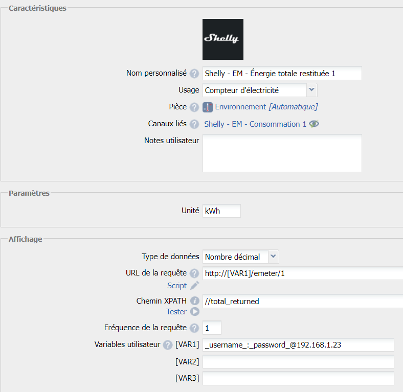

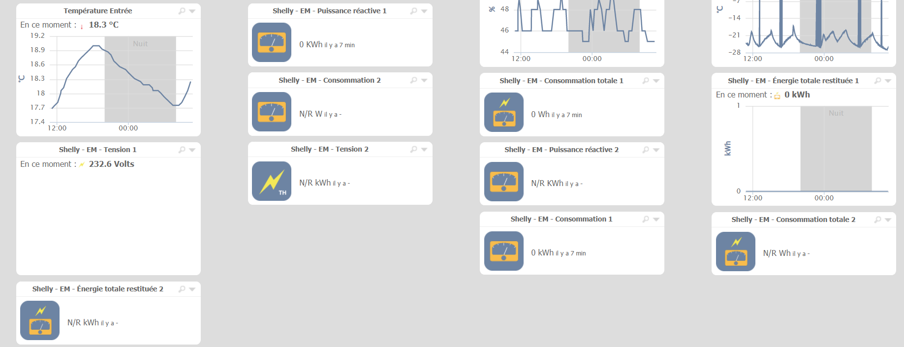

Messagepar MaisonBeaufou » 21 Avr 2022 08:21
voici le détail :
boitier shelly EM activé. retour info tension et production photovoltaique fonctionnel sur l'appli shelly via le cloud.
sur eedomus, retour d'info sur la tension--> j'ai copié le script proposé--> j'ai le retour des valeurs OK.
concernant l'énergie restituée j'ai fait la même chose que le script proposé et pas de retour de donnée. voir photo jointe.
Etant donné que j'ai un retour de data des tension, je ne pense pas que cela soit un pb de config élec ou d'adresse IP. je pense que le script doit étre modifié.
config script restitué
Config script energie restituée.PNG (38.08 Kio) Consulté 35202 fois

Messagepar MaisonBeaufou » 21 Avr 2022 09:54
voici ce que j'ai lorsque j'ai ajouté le module shelly dans eedomus
tu peux y voir "energie totale restituée" qui correspond a la puissance créer par des panneau photovoltaique a travers la pince ampèremétrique fournie avec le shelly EM.
visu création shelly
