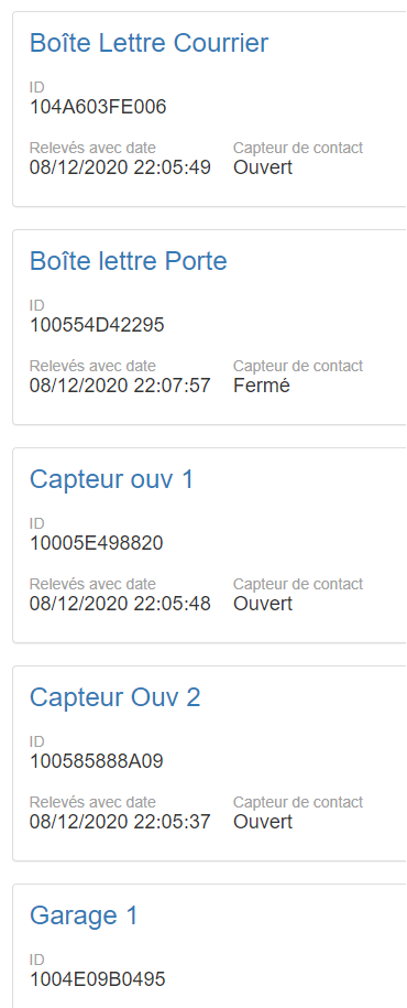

Mais en tapant //_boîte_lettre_courrier/capteur_de_contact dans le Xpath, ERREUR: Expression xpath invalide
EDIT : Je viens d'essayer avec des noms sans caractère particulier, ca fonctionne (î)
Voici comment ils apparaissent
Sans titre.png (29.89 Kio) Consulté 19269 fois
Pour les valeurs ou textes.
Si je mets liste de valeur, comment le configurer pour que si ouvert alors 1 si fermé alors 0
MaxXx39
Messages : 117
Inscription : 03 Jan 2020
Re: [Store] Mise à jour Mobile Alerts v3.2
Messagepar MaxXx39 » 11 Déc 2020 07:39
Très bien j'ai réussi pour mes 6 capteurs!
Pas besoin du 0-1.
Juste pour info, le é de fermé apparait en é (Fermé dans Xpath)
Donc pour la valeur brut j'ai Fermé pour description Fermé.
