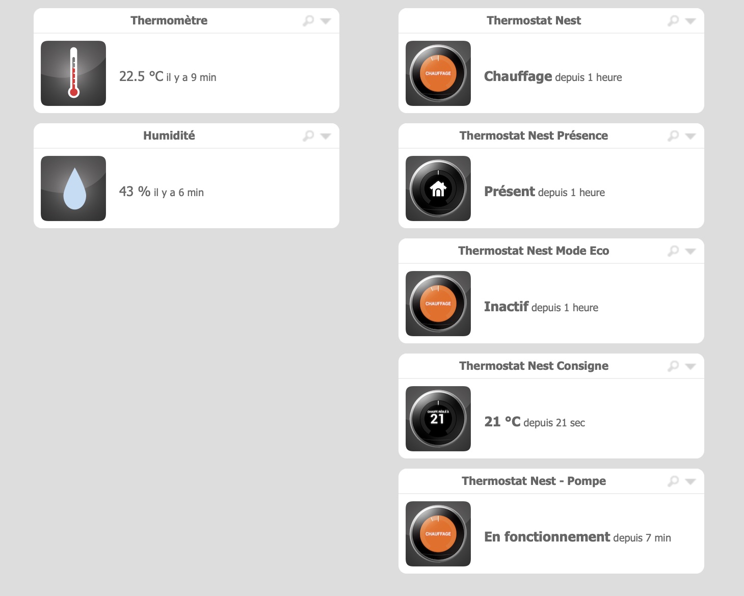

Pour les personnes qui souhaitent piloter leur thermostat nest via la Eedomus, j'y suis parvenu. (Actuellement : Récupération de la température/Humidité + Modification & Récupération de la température de consigne/Absence/Mode Eco). Tout peut donc être piloté par règles via la Eedomus.
Ensemble Nest
Ensemble Nest.jpg (148.73 Kio) Consulté 22563 fois
Périphérique Nest
Périphérique global.jpg (109.73 Kio) Consulté 22563 fois
C'est assez bidouille et ça nécessite un serveur web à côté (en l'occurence mon NAS pour ma part) et homebridge d'installé également en plus.

  • Etape 5 : Créer les périphériques voulus sur la Eedomus (température/Humidité/Consignes de Température/Absence/Présence etc...)
Sur Eedomus, voici ce que ça donne :
  • Créer un périphérique (Capteur ou Actionneur si on veut modifier sa valeur) HTTP
  • Mettre dans VAR1 la valeur unique_id de l'accessoire (si actionneur, sinon, directement dans l'url)
  • Cocher "convertir json en XML et indiquer le XPATH souhaité pour mettre à jour la valeur
  • Indiquer le XPATH pour récupérer les valeurs souhaitées
En créant un Actionneur HTTP (url avec action=PUT dans les valeurs) celui-ci peut modifier les valeur de la Nest tout en récupérant les information pour se mettre à jour (url avec action=GET dans la "requête de mise à jour (Optionnelle)").

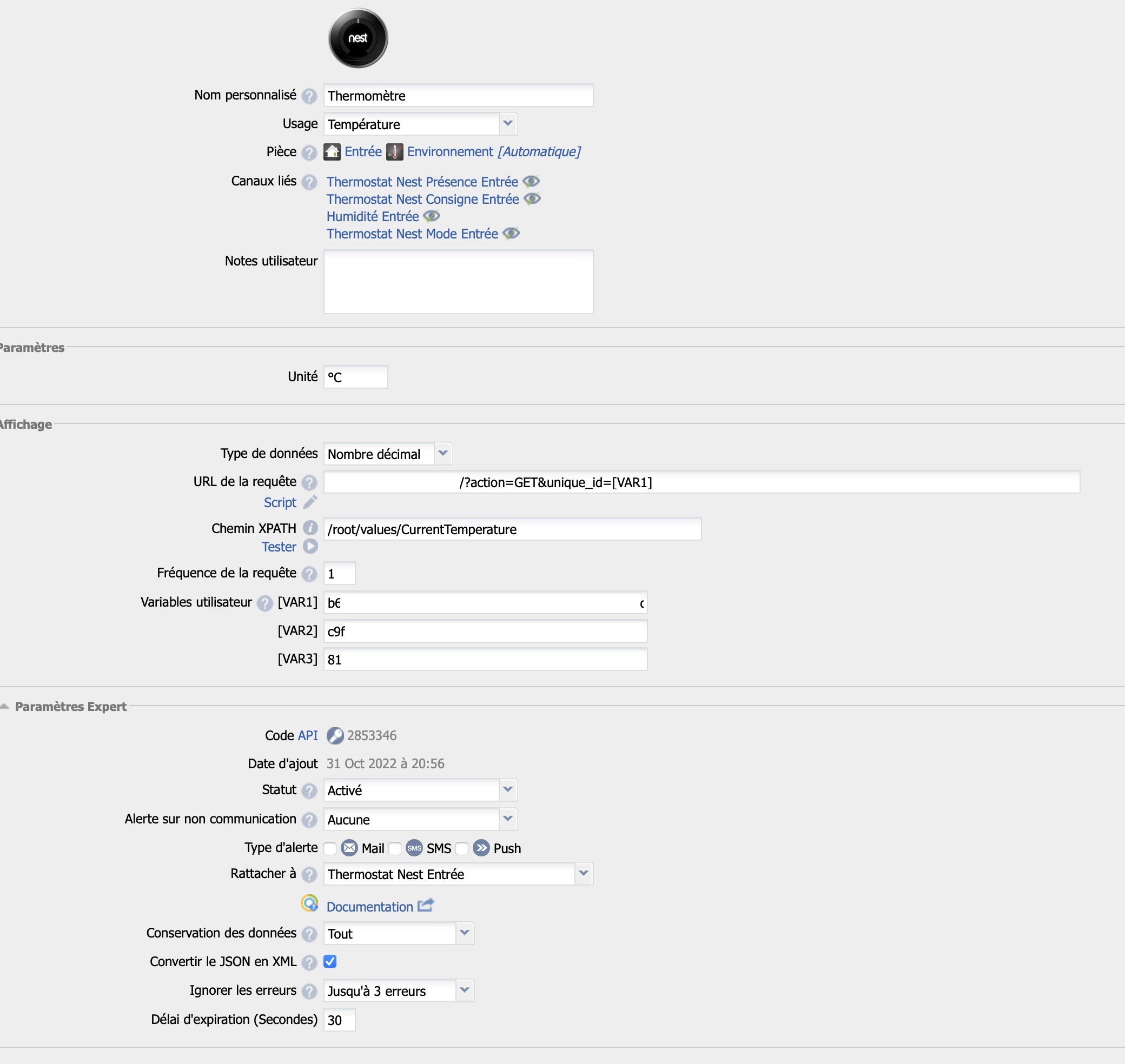

Thermomètre Nest
Thermomètre Nest.jpg (328.65 Kio) Consulté 22563 fois
A noter la possibilité de les regrouper pour avoir l'ensemble des périphériques créés liés. Il suffit de mettre les unique_id mode eco/absence et consigne de Température en VAR1/VAR2 & VAR3 (voir capture ci-dessus)
Thermomètre :
Créer un capteur HTTP
Type de données : "Nombre Décimal"
Unité : "°C"
URL de la requête : http://IP:port/?action=GET&unique_id=XXXXX
Chemin XPATH : /root/values/CurrentTemperature
Fréquence de la requête : Définir en fonction du souhait
Convertir le JSON en XML : coché
Capteur Humidité :
Unité : "%"
Chemin XPATH : /root/values/CurrentRelativeHumidity

A noter ici un ensemble d'icônes que j'ai refaite pour l'ensemble :
Si quelqu'un parvient à reprendre le fonctionnement de homeBridge pour gérer la connexion sur la nest pour le faire directement dans la Eedomus (Etape 2), cela pourra devenir un simple périphérique du store tout ce qu'il y a de plus lambda, et il suffira de le piloter simplement comme je l'ai fait sur la page php ci-dessus).
Peut-être qu'il y a des simplifications possibles et qu'il aurait été plus simple/pratique de ne pas avoir besoin de serveur web en le faisant en créant un script sur la Eedomus directement. (Etape 4) mais je ne maîtrise surement pas assez bien la Eedomus pour le faire (impossibilité d'utiliser le CURL dans les scripts).
A dispo si vous quelqu'un a besoin d'aide.

Messagepar solidxiii » 04 Nov 2022 22:59
Merci beaucoup. C’est vraiment top !

Messagepar Vinky » 05 Nov 2022 01:13
solidxiii a écrit:Merci beaucoup. C’est vraiment top !
Avec plaisir.
Tu as réussi à le mettre en place ?

Messagepar solidxiii » 05 Nov 2022 08:01
Oui. J’ai pu réussir en installant le serveur php sur ma freebox. Encore merci !

Messagepar Vinky » 05 Nov 2022 08:42
Top !
Je suis content que ça serve et que quelqu’un d’autre ait réussi à l’utiliser (je n’ai donc pas été trop mauvais dans mes explications).
N’hésite pas à partager des conseils si je n’ai pas assez détaillé ou même de dire si tu as fait des choses adaptées à ton besoin.
Personnellement je me suis contenté d’un thermomètre, capteur d’humidité et 3 bouton pour gérer le thermostat (mise absence/mode éco/température de consigne) mais peut être que d’autres données ou fonctionnalités peuvent être nécessaires/utiles à d’autres (et même moi) que je n’aurai pas identifié.
A noter que je l’utilise depuis 5 jours et que cela semble bien fonctionner, sauf quand le serveur web est tombé en rade :D

Messagepar solidxiii » 05 Nov 2022 08:59
Pareil. J’ai mis température, humidité et quelques valeurs « standard ». J’ai mis en place un scénario pour ne chauffer la maison qu’à 18 degrés les jours où c’est ensoleillé. Le soleil sur la baie vitrée fera le reste ! Vu le contexte, ça peut servir a d’autres !
Encore merci !

Messagepar Vinky » 05 Nov 2022 09:19
Effectivement pourquoi pas des scénarios de style. Cependant, est-ce vraiment efficace en pratique ? Ne va-t-il pas se couper naturellement si la chaleur monte dans la pièce ? Ça fait peut être économiser un petit peu avant que le soleil fasse véritablement effet ?
EDIT : J'ai mis à jour mon post pour ajouter quelques explications sur la création dans Eedomus des capteur/Actionneur HTTP et la possibilité de les lier en un seul périphérique.

Messagepar Vinky » 07 Nov 2022 14:02
Après constat que cela n'était pas présent, j'ai modifié mon script pour y inclure également un bouton pour activer ou désactiver le thermostat (ce qui permet de limiter les règles à uniquement lorsque le thermostat est actif).
J'en ai également profité pour refaire l'ensemble des icônes nécessaires (je ne trouvais pas mon bonheur sur le store) que j'ai laissé également en PJ de mon précédent message.
EDIT : Après analyse, on peut obtenir également l'état de fonctionnement (lorsque la température de consigne est supérieure à la température actuelle). Cela peut éventuellement être utile pour information/statistique. Je l'ai ajouté dans le descriptif (ne nécessite aucun code complémentaire sur le fichier php)
