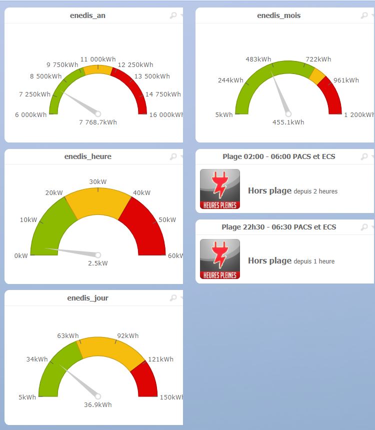

J'ai réglé les widgets en jauges circulaires , trop bien !

Concernant l'affichage, pour ma part je préfère un affichage sous forme d'histogramme puisque le plugin reprend les derniers relevés ainsi que l'historique associé.
Su ce dernier point, l'Eedomus limite la fenêtre d'affichage à un mois ce qui ne permet pas d'afficher l'histogramme des relevés mensuels et annuels.
J'ai fait une demande à la team pour voir s'il était possible d'étendre cette fenêtre (ainsi que la finesse histogramme).
To be continued....
