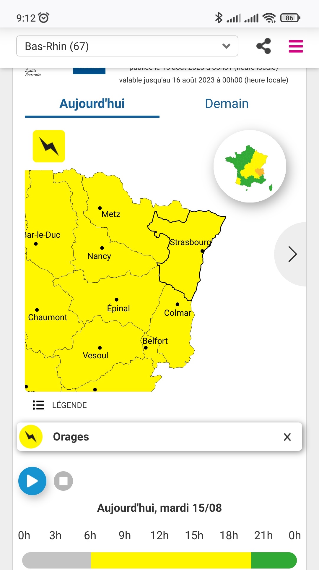

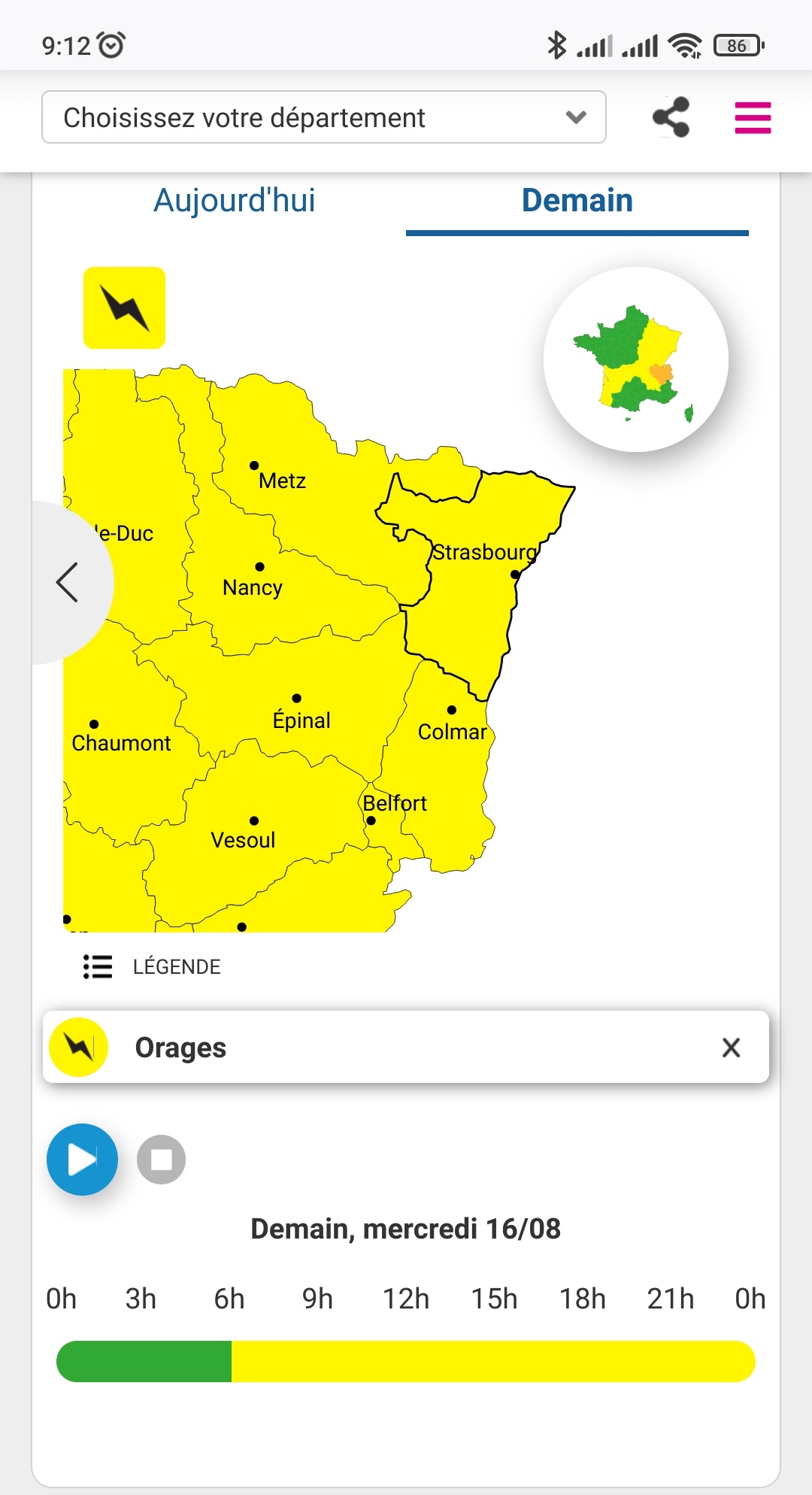

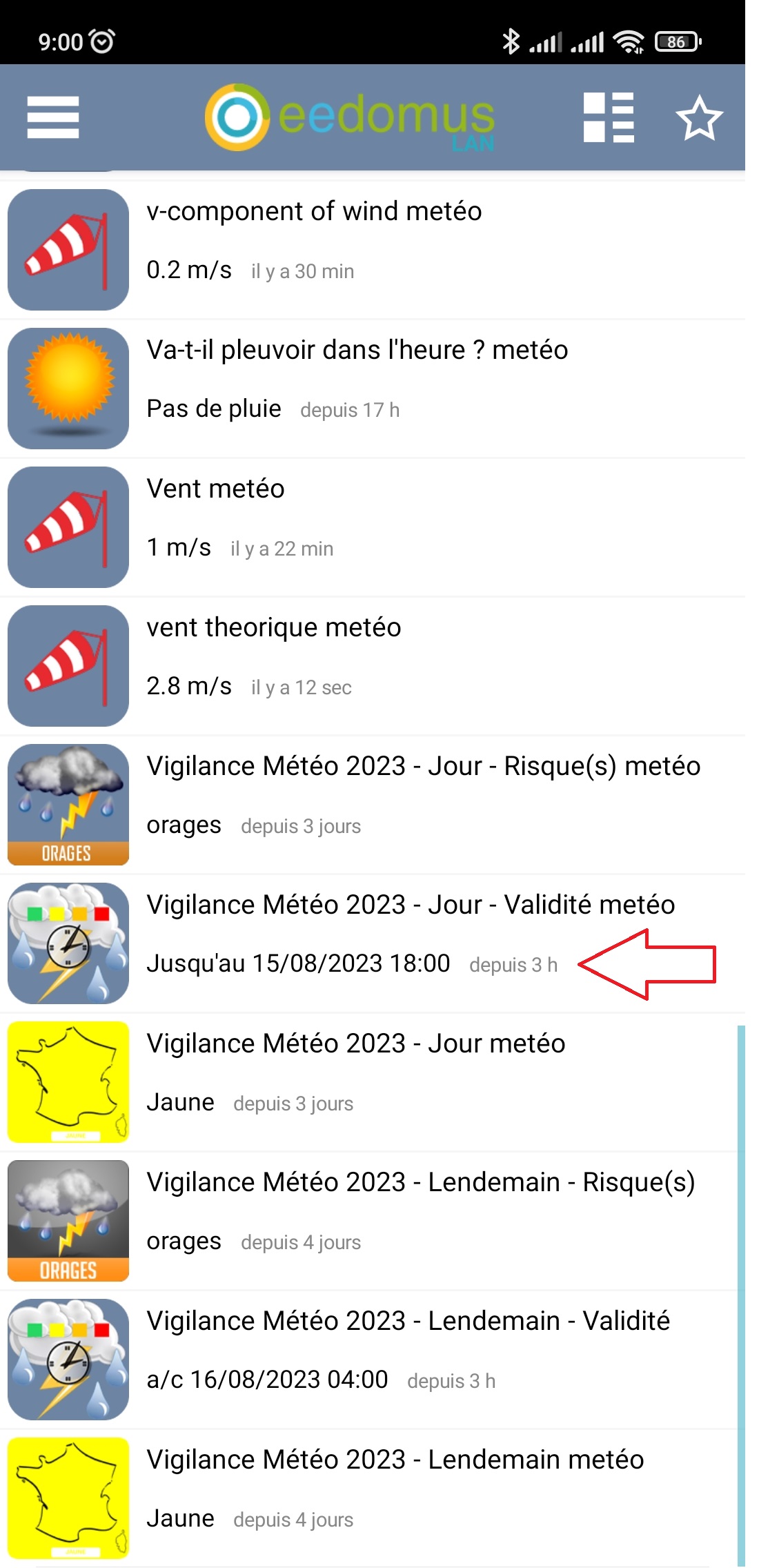

Messagepar LioͶeL » 15 Août 2023 08:52
je reviens car il me semble apercevoir une curiosité dans les données :
il y aurait un décalage de temps entre les valeurs lues par le script et celles affichées.
j'ai vérifié le département, le temps de mise a jour est de 10 min avec la méthode des API en VAR3
j'ai constaté cela hier et voici les image du jour :
appli
C'est comme si le risque était sur le mauvais département avec le décalage de temps correspondant à un décalage géographique.
Si jamais vous avez des idées sur le pourquoi du comment, je veux bien;)
bonne journée a tous.
Lionel

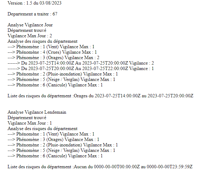

Messagepar Arnaud31 » 15 Août 2023 10:17
Il arrive en effet qu'il y ai un illogisme entre les données fournies par l'Api de Météo France et l'image sur le site
Voici ce que j'ai dans le debug pour ton département via l'api :

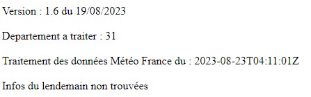

Messagepar Arnaud31 » 23 Août 2023 08:33
Je me rends compte ce matin que le script ne fonctionne plus.
En creusant, voila ce que je trouve au niveau de mon debug :
Debug 2023-08-23
Debug 2023-08-23-1.jpg (15.41 Kio) Consulté 23473 fois
Après analyse, il semble que l'api de Météo France à juste ... oublié de fournir les prévisions de vigilance de demain ! Ce n'était pas prévu dans mon code, qui donc s'arrête.
Je fais le nécessaire pour résoudre ça ce matin ;-)

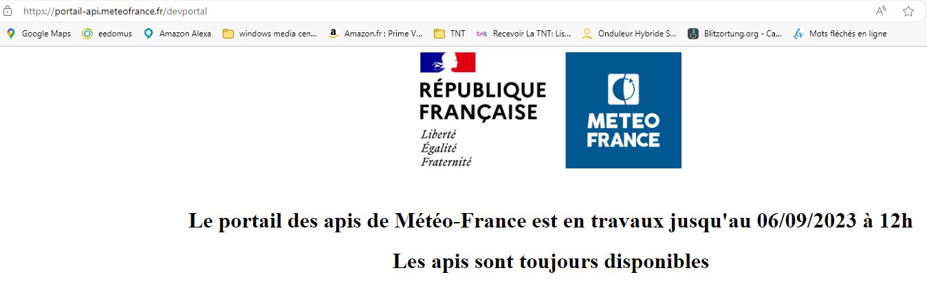

Re: [Store] Vigilance Météo 2023 - API Indisponible
Messagepar Arnaud31 » 06 Sep 2023 11:45
Il semble qu'il y ait une interruption de service de Météo France aux API.
C'était initialement le portail qui était en maintenance, mais les API semblent être perturbées aussi ...
Site Portail API MF
Capture d’écran 2023-09-06 124732.jpg (77.13 Kio) Consulté 23200 fois
Edit : Api Ok à 14h11 ;)
