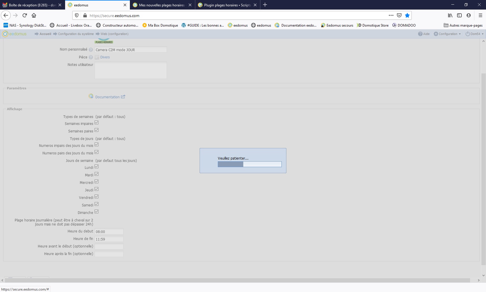

il doit rester un petit souci je pense car quand j’appuie sur créer du plugin "Nouvelles plages horaires" le panneau "Veuillez patienter" (voir copie écran) est interminable, au bout de plusieurs mn pour sortir de mon écran je suis obligé de rafraichir par F5 sans savoir si le processus de création est bien terminé ??

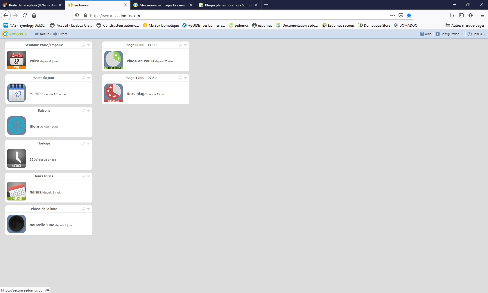

En fait malgré le petit souci du poste précédent ("Veuillez patienter" sans fin, malgré le F5 mes deux fonctions ont été générées) il semblerait que le fonctionnement soit correct, comme en témoigne mes 2 copies écran jointes et ma caméra a bien basculé en mode normal à midi dans mon test !!
Super !!!
Je vais donc un peu potasser la doc quand même maintenant pour tout savoir de ce plugin très intéressant !!! ;)
Encore merci.
cela m'arrive presque tout le temps lorsque j'installe un plugin. Dans ce cas j'interrompe le chargement en allant sur "accueil" puis "configuration", puis je vais en bas de la liste des périphériques jusqu'à "autres périphériques" et je reclic sur celui que j'étais en train d'installer et, en général, là ça marche.
