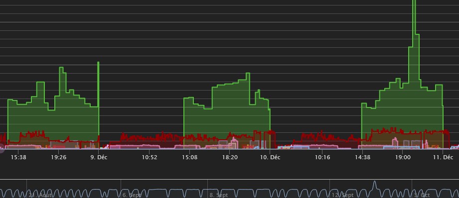

Messagepar ThierryStrad » 12 Déc 2020 10:59
Un exemple (vue depuis l'interface Pacific Boy) qui est le reflet exact de ce que je constate sur l'appli eedomus.
Capture d’écran 2020-12-12 105620.jpg (66.15 Kio) Consulté 19275 fois
La courbe la plus importante en vert est ce que je récupère d'Enedis. Arrêt brutal à Minuit pour reprende à 14:30.
Je ne comprends pas.

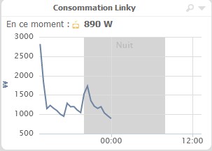

Messagepar ThierryStrad » 13 Déc 2020 13:24
Voici à 13h ce dimanche ce que eedomus m'affiche :
Capture d’écran 2020-12-13 132335.jpg (11.73 Kio) Consulté 19255 fois
Thierry
ThierryStrad
Messages : 337
Inscription : 22 Déc 2018
Re: [Plugin] ENEDIS
Messagepar clarinette49 » 13 Déc 2020 14:06
Normal, le plugin interroge enedis qui renvoie la courbe de charge de la veille, donc jusqu'à 0h00 ce jour.
