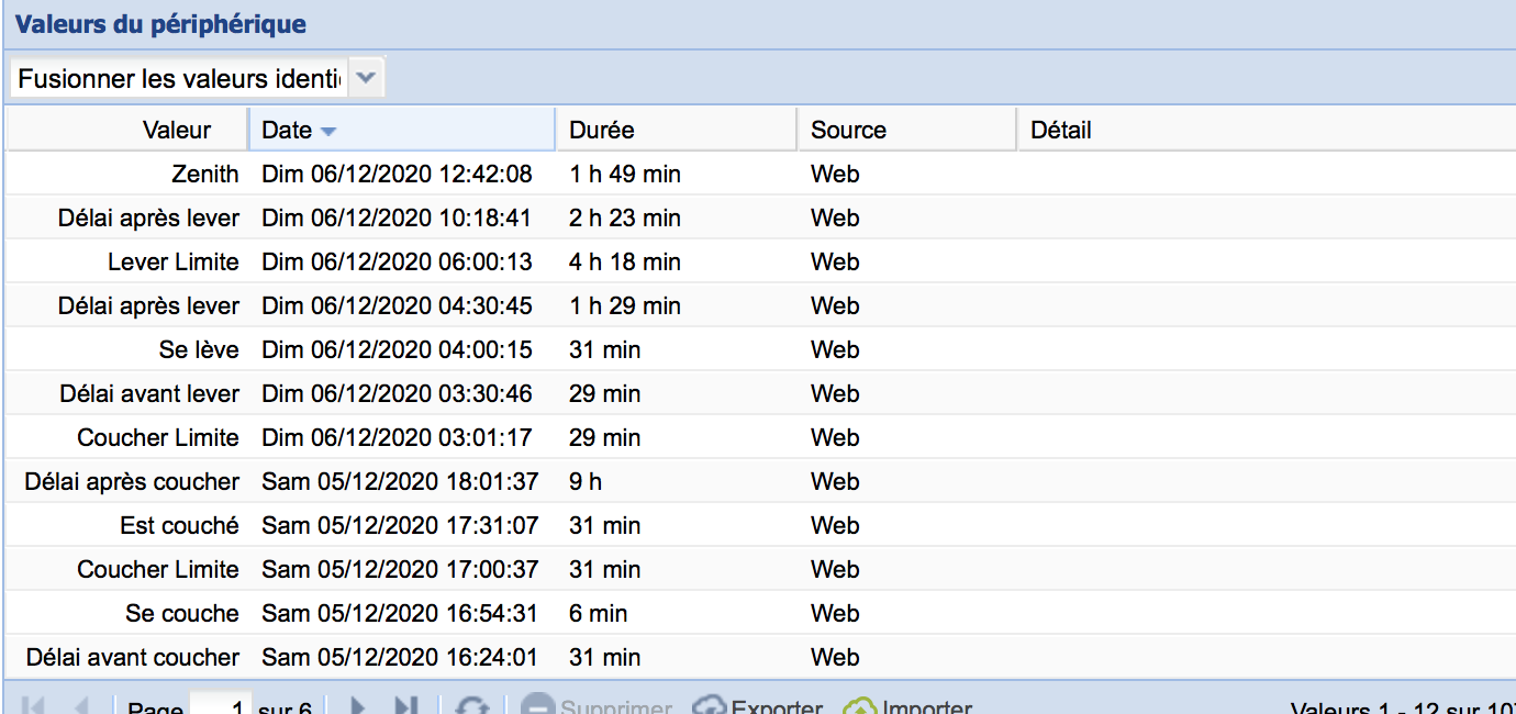

on voit que dans le xml les valeurs sont bonnes, sauf la date de la requête qui devrait se situer vers 3:00

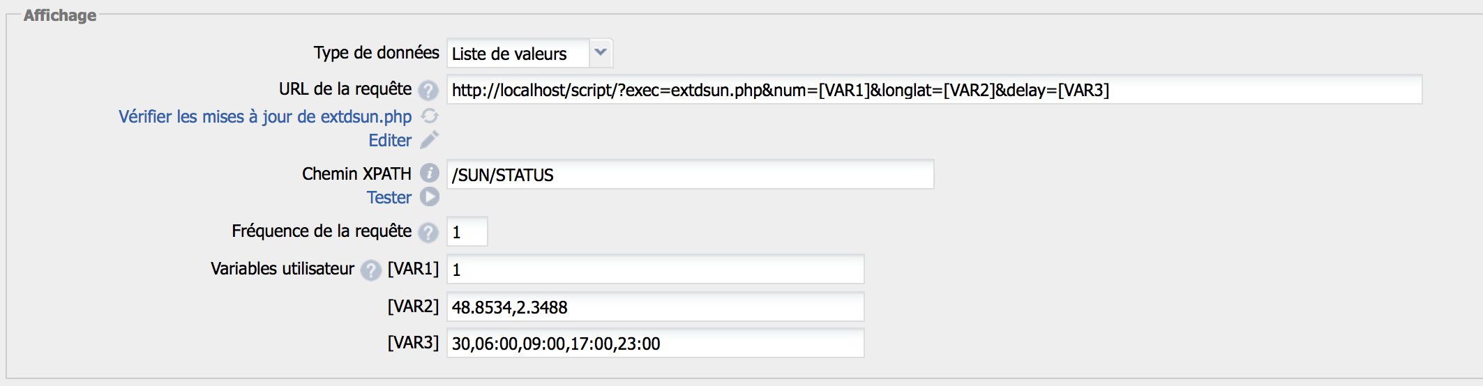

1 - as tu bien mis le dernier script qui se trouve dans le store (version 1.4)
2 - peux tu faire un screen de tes réglages (URL de la requête, VAR1, VAR2, VAR3)

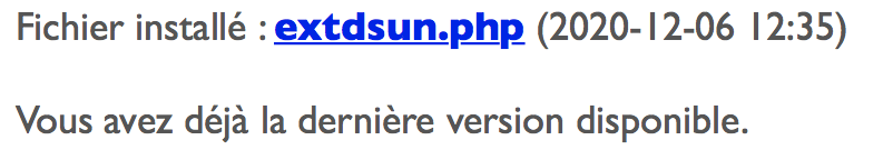

Bonjour Merguez,
je viens de faire une mise à jour récente,
// V1.23 : Script qui fournit les phases du soleil incluant des phases personnalisées en écart
// V1.3 : Merguez07 : simplification du code
// Amélioration de la gestion des phases
// recherche auto des coordonnées (lat, long) en fonction de l'IP de la box Eedomus
// recherche auto de la ville en fonction des coordonnées (lat, long)
// V1.4 : Merguez07 : correction de bug qui generait 60 requêtes entre 2 et 3h00
// V1.5 : Merguez07 : Correction pour prendre en compte une réponse non valide de la requête
Capture d’écran 2020-12-06 à 12.38.28.png (117.97 Kio) Consulté 22436 fois
Voila et merci ;)

Messagepar Christophe » 06 Déc 2020 14:31
Capture d’écran 2020-12-06 à 14.31.10.png (152.27 Kio) Consulté 22437 fois

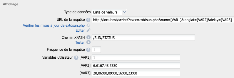

Au secours !!! J'ai fait une mise à jour ( en fait 2 dans la journée) et le plugin ne fonctionne plus...
Que puis je faire svp ?
EDIT: j'ai supprimé le plugin entièrement et je l'ai reinstallé, pas mieux :-(
Re: [Store] Soleil étendu
Messagepar merguez07 » 07 Déc 2020 08:20
Salut Dplein
dans la mesure où cela fonctionne parfaitement chez moi c'est compliqué de te répondre sans plus d'éléments
Lance un test et fais moi une copie de la sortie xml
de meme fais moi un screen du réglage de tes variables

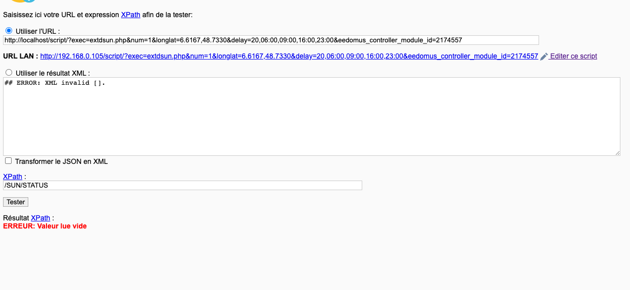

Messagepar dplein » 07 Déc 2020 08:27
Salut Merguez,
Voici les captures que tu m'as demandées:
Capture d’écran 14.png (37.85 Kio) Consulté 22372 fois
Capture d’écran 13.png (65.17 Kio) Consulté 22372 fois
Messagepar merguez07 » 07 Déc 2020 08:32
Il semblerait que tu ai inversé longitude et latitude
corrige et va sur la page de test, rajoute l'argument &update=now à la fin de l'URL et appui sur test

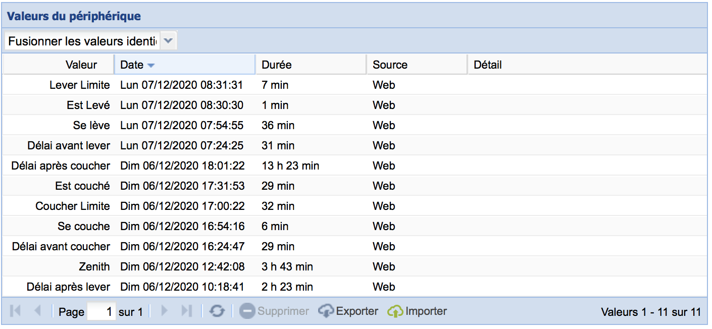

Messagepar Christophe » 07 Déc 2020 08:42
Pour info, de mon coté cela parait correct ce matin:
Capture d’écran 2020-12-07 à 08.38.58.png (150.78 Kio) Consulté 22425 fois
Bonne journée ;)
Messagepar dplein » 07 Déc 2020 08:45
MERCI MERCI MERCI MERCI MERGUEZ !!!
Le plugin fonctionne...
J'avais remis dans le même ordre que l'ancienne version du plugin mais apparement ca avait changé avec celui ci...
Merci encore une fois
Messagepar merguez07 » 07 Déc 2020 08:53
dplein a écrit:MERCI MERCI MERCI MERCI MERGUEZ !!!
de rien mais je m'explique pas tout à fait ce message d'erreur xml que je n'arrive pas à reproduire
Le logiciel indique que tu as donné les coordonnées de Bezange-la-Petite. Est ce exact ?
Messagepar dplein » 07 Déc 2020 09:02
Oui c'est bien cela et c'est comme ça que j'ai pu voir qu'il fonctionnait à nouveau !!!
Merci encore !!
