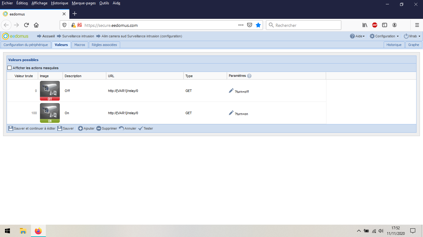

Messagepar MRAB » 11 Nov 2020 18:04
C'est un Shelly 1 (commande on/off d'une caméra)
Dans les actions j'ai ça :
Capture d’écran (14).png (105.36 Kio) Consulté 35944 fois
ou en VAR1 j'ai : _username_:_password_@192.168.1.xxxx (adresse Ip de mon module)

Messagepar KikiFUNstyle » 11 Nov 2020 18:15
MRAB a écrit:C'est un Shelly 1 (commande on/off d'une caméra)
Ha d'accord c'est un Shelly 1, pour le retour d'état tu dois copier/coller les valeurs généré dans [VAR2] et [VAR3] et les exécuter dans onglet de ton un navigateur.
Ca remplis les actions url de ton shelly.
Dis moi si ça fonctionne.

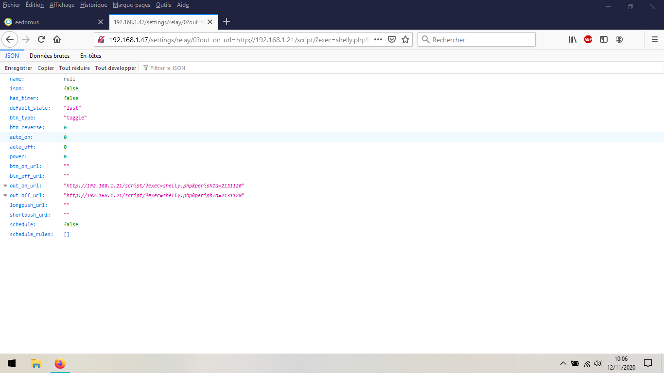

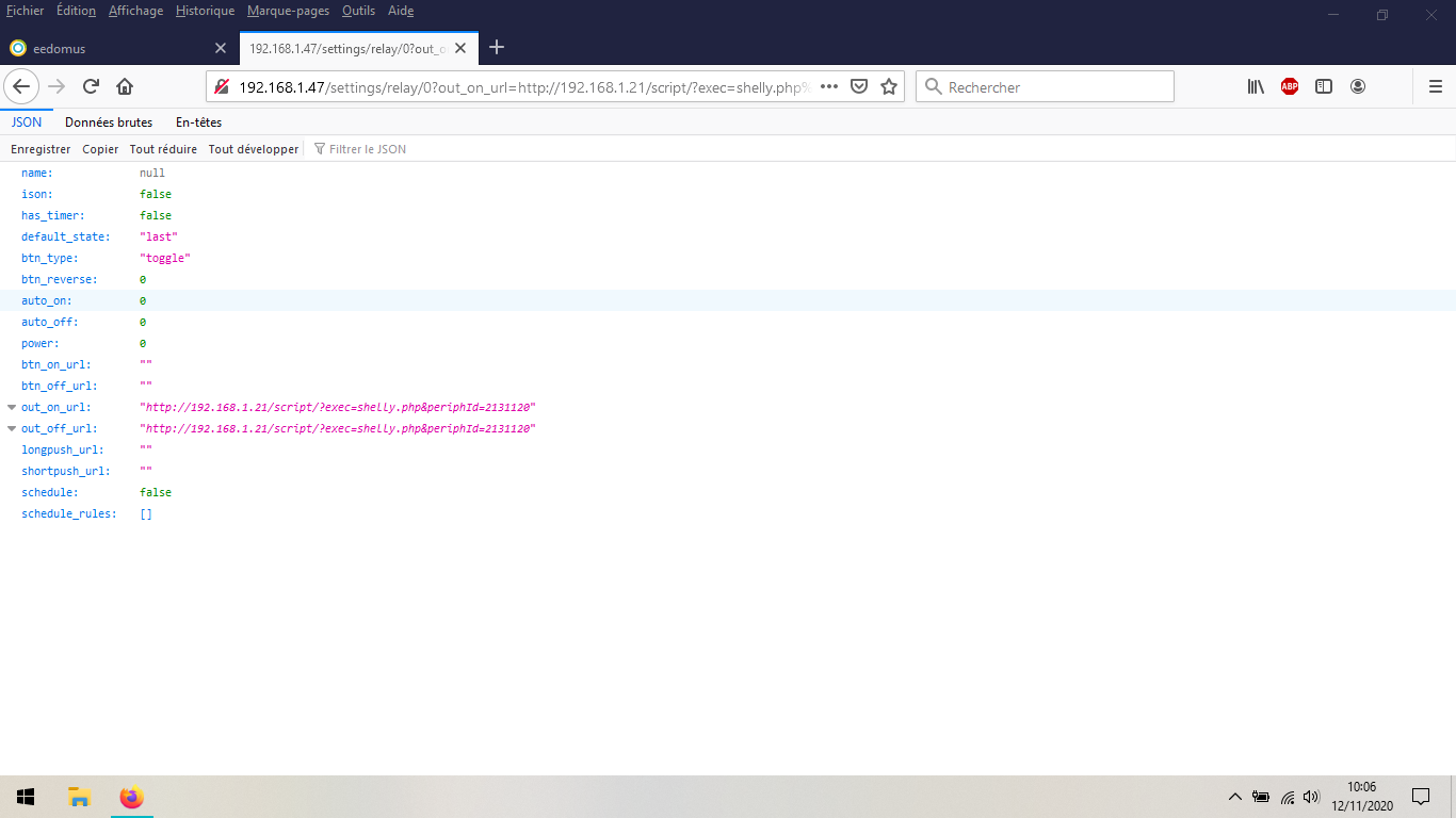

Re: [Store] Shelly
Messagepar MRAB » 12 Nov 2020 10:35
Bonjour KikiFUNstyle,
Comme tu le proposais, j'ai recopié VAR2 puis VAR3 dans mon navigateur et voici la page sur laquelle je suis arrivé???
Capture d’écran (15).png (84.31 Kio) Consulté 35919 fois
Aucune action url n'a été créée dans mon périphérique Shelly.

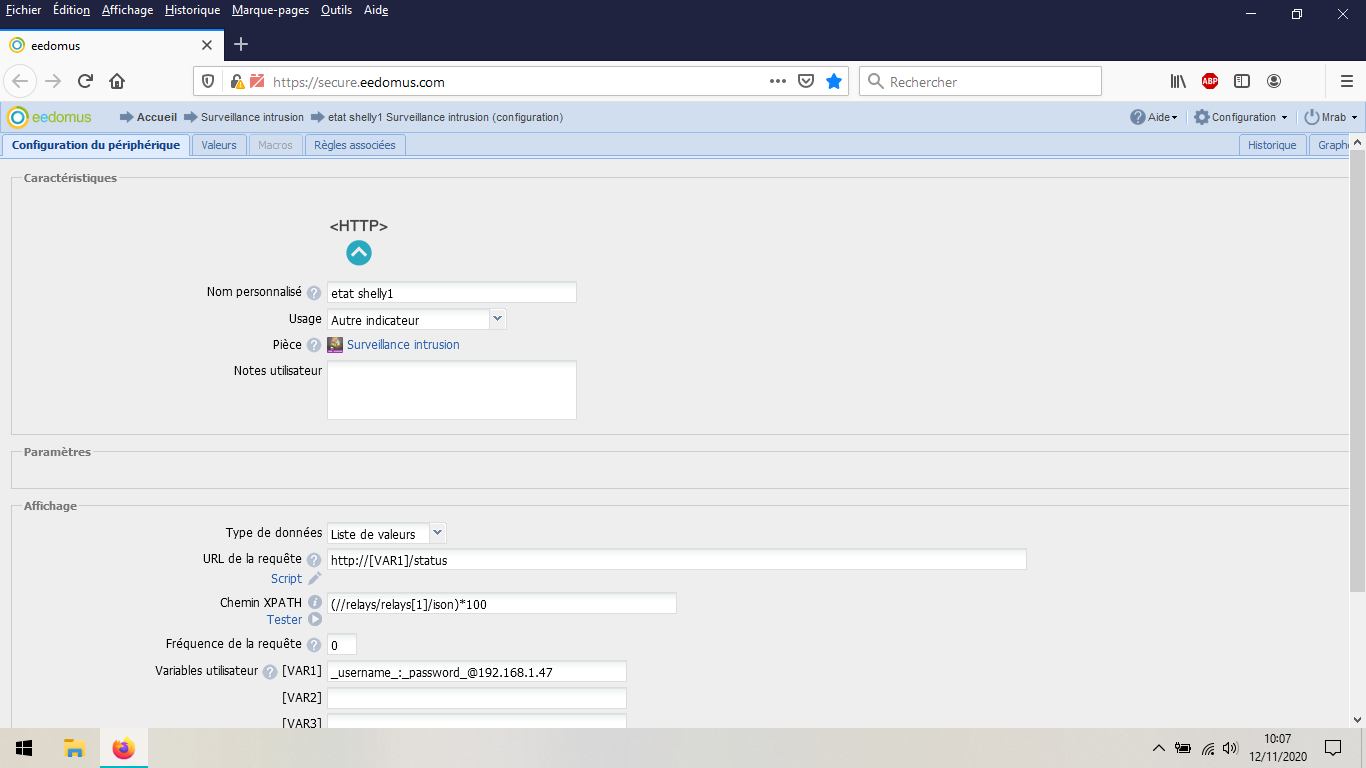

Finalement, j'ai créé un capteur HTTP dont l'URL de la requête et le chemin xpath sont la recopie de ceux qui on été créés par le plugin dans les paramètres expert du périphérique de commande.
Cf ci-dessous
Capture d’écran (16).png (97.9 Kio) Consulté 35919 fois
Dans ce nouveau périphérique, j'ai donc bien maintenant l'état du Shelly, qu'il soit commandé par l'eedomus ou par l'application Shelly de mon smartphone.
Inconvénient, comme j'ai mis une fréquence de requête de 1 min, le changement d'état n'apparait pas instantanément.(1min maxi).
Pour éviter des requêtes ttes les min, je vais mettre la fréquence à 0 et faire une règle qui met à jour la requête quand j'ai un changement d'état de la commande du Shelly, par contre si j'utilise mon smartphone ça ne marchera pas.
C'est un compromis!

Re: [Store] Shelly
Messagepar KikiFUNstyle » 12 Nov 2020 10:49
C'est leur nouveau firmware > 1.8 ils ont changé les accès aux actions URL :cry:u
Le but justement c'est de ne pas avoir de polling toutes les minutes...
Copie colle dans tes actions url "OUTPUT SWITCH ON URL" et "OUTPUT SWITCH OFF URL" la valeur :
http://192.168.1.21/script/?exec=shelly.php&periphId=2131120
et pense a cocher enabled !
Refais un test en désactivant le polling et utilise ton smartphone pour faire un test et regarde si la MAJ se fait dans ton eedomus.

Re: [Store] Shelly
Messagepar MRAB » 12 Nov 2020 14:07
Tu pédales plus vite que moi!!!!
Je n'ai pas donné suite à ton post de 10h49 sachant qu'il y avait ton post suivant.
Par contre j'ai remplacé le script par celui que tu me proposais dans ton post de 11h15.
Ensuite j'ai recopié VAR2 puis VAR3 dans mon navigateur : toujours la même page et pas d'actions php de crées.
