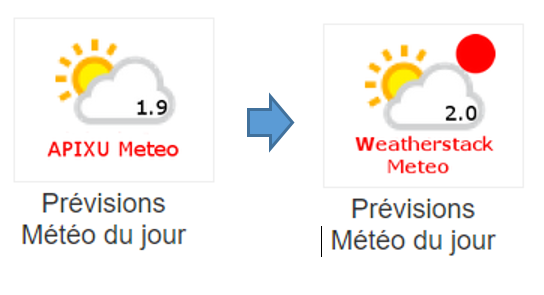

Messagepar merguez07 » 25 Sep 2019 17:58
Je viens de monter de version le plugin Méto du jour pour prendre en compte la fermeture imminente du site APIXU.
Cette nouvelle version est moins performante que l'ancienne puisque le nouveau site WeatherStack ne fournit pas les infos prévisionnelles de vent max, de pluviométrie moyenne, d'hygrométrie moyenne.
Pour ceux qui ont déjà utilisé l'ancien plugin je les invite, non pas à installer le nouveau, mais juste à mettre à jour le script. Ils devront néammoins mettre avant le 13 octobre en VAR1 (sur un seul périphérique) la clé API du site weatherstack --> https://weatherstack.com/product
Le nouveau script est rétrocompatible et fonctionne actuellement aussi bien avec APIXU que Weatherstack

merci merguez, c'est top de faire ce suivi et rendre aussi convivial tes petits plug-ins !
J m'en vais de ce pas faire la mise à jour et passer à weatherstack , je me demandais pourquoi je n'avais plus rien depusi 3 jours ...
