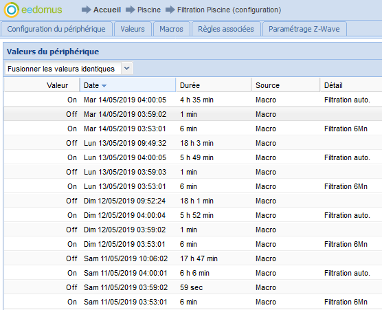

PS: la Fitration 6m me permet d'ajuster la température de la sonde qui est positionnée dans le local technique après le filtre afin de pouvoir faire une filtration en fonction d'une température plus juste.

@xeos, je viens de mettre en place (pour tester)
Pour tester, j'utilise une prise connectée (non utilisée) pour simuler la filtration
