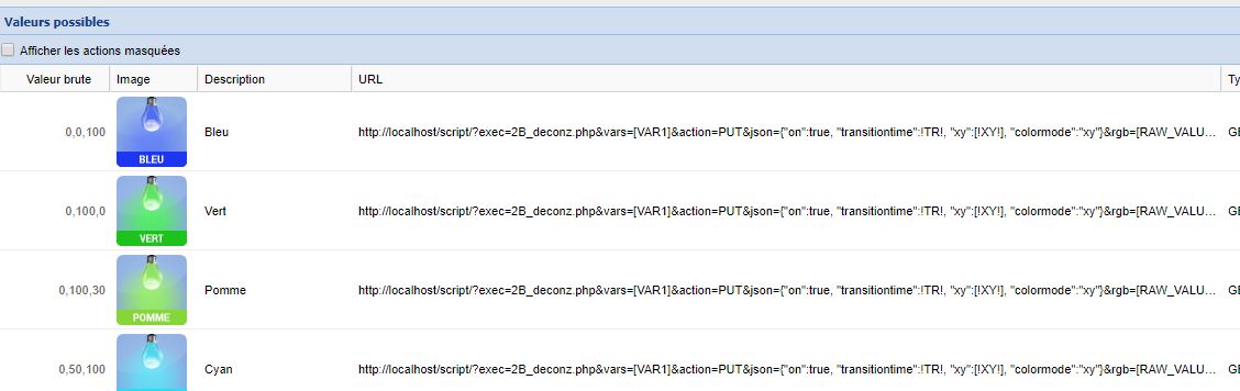

Juste pour info, j'essaie de faire fonctionner le plugin Picker X avec des Ampoules HUE ou deCONZ, cela ne fonctionne pas si la valeur RGB n'est pas configurée dans le périphérique ex:100,51,3 (ca n'envoie rien)

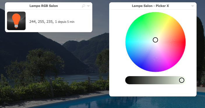

Est ce que sur Hue cest une valeur a 4 rangées ou 3 rangées parce que tu as aussi le rgba.
J'ai fait mes tests sur une Zigate/ Ikea rgb ca passe sur les deux.
Capture d’écran 2020-02-02 à 22.25.53.png (295.77 Kio) Consulté 11308 fois
Re: Widget HTML et httpQuery non autorisé ? Why ?
Messagepar benj70b » 02 Fév 2020 23:05
c'est sur 3. Je comprends que cela fonctionne dans ton cas, l'eedomus gère directement l'ampoule RGB , dans mon cas je passe par un actionneur http, et c'est la que ça fonctionne pas.

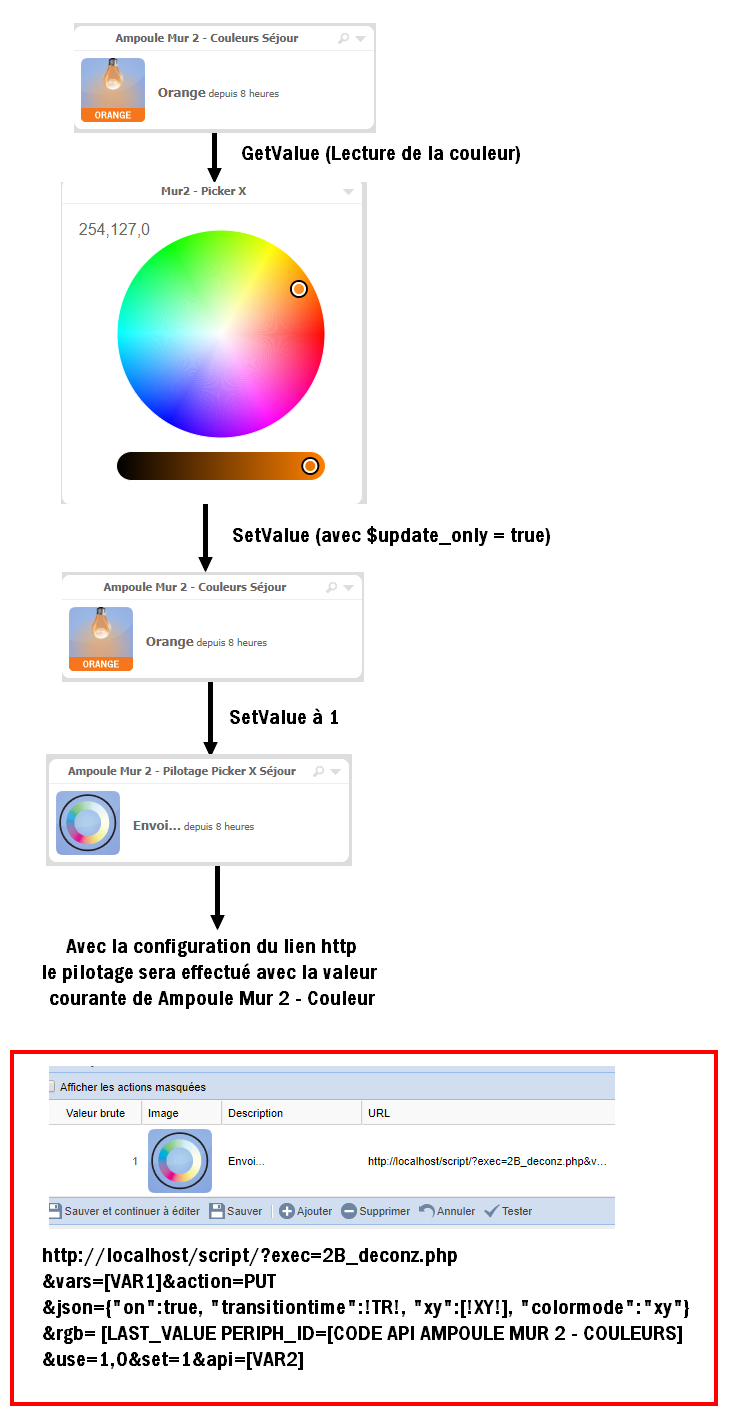

Sinon, j'ai trouvé une solution pour ne pas utiliser le httpQuery, j'utilise un autre actionneur HTTP pour piloter le changement effectif de couleur avec le widget.
Description du fonctionnement

Messagepar benj70b » 04 Fév 2020 00:34
Bon ca fonctionne pas :( ... je vais creuser ;)
