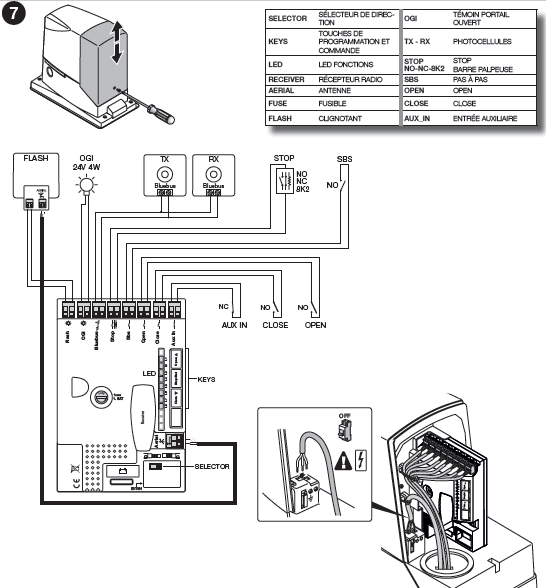

Je souhaite piloter mon portail et avant de faire une bêtise je préfère poser les questions :D
Ci joint le câblage du portails.
Nice 2.PNG (17.53 Kio) Consulté 10432 fois

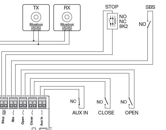

Si je branche un contact sec aux bornes Open et close, on est d'accord que ca va bien me commander le portail. Mais quel module utiliser?

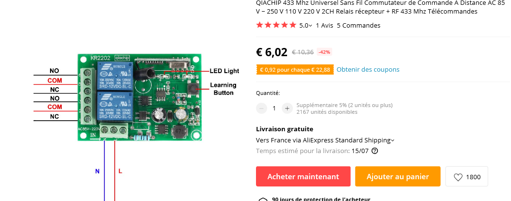

Ce module mais je crois qu'il n'est pas compatible directement avec la box? (https://fr.aliexpress.com/item/32761374 ... 0.0.Kd4Eov) pas chère donc je ne sais pas si c'est fiable et surtout si ca ne vas pas me bousiller ma carte électronique!!! mais je pourrais l'utiliser pour brancher l'ouverture aux bornes 5 et 6 et la fermeture aux bornes 2 et 3?

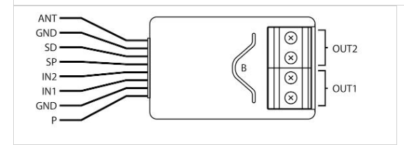

Ou un module FGBS 222 ?
Nice 4.PNG (34.97 Kio) Consulté 10429 fois
Si vous pouvez m'aider un peu
Merci :D

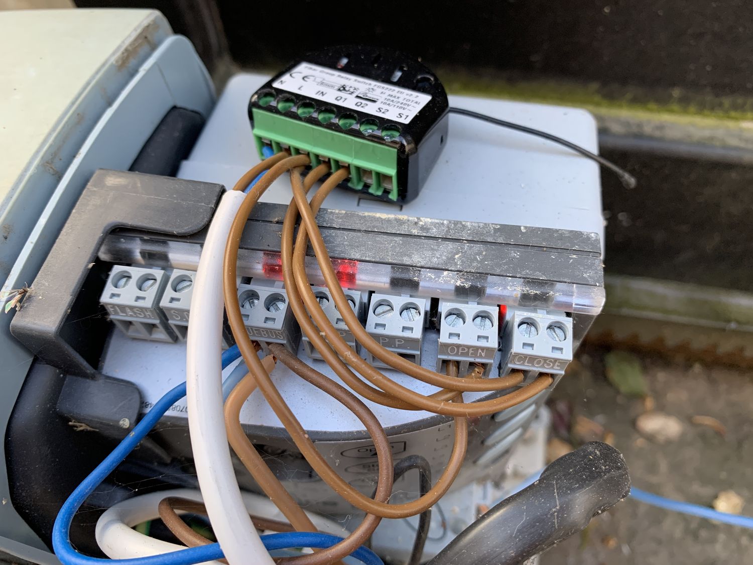

le Nice Robus se pilote tres bien avec un FGS 222, il capte d'ailleurs bien le signal Z-Wave. Je ne connais pas le FGS 224 mais il faut un module qui accepte les contacts secs.
ci joint une photo avec les câblages nécessaire sur Q1 et Q2, normalement cela devrait faire l'affaire !
Ne pas oublier de l'alimenter en repiquant sur l'arrivée 230V qui arrive au portail.
Enfin paramétrer le FGS en mode contact par "impulsion", voir dans les paramètres avancés Z-wave
