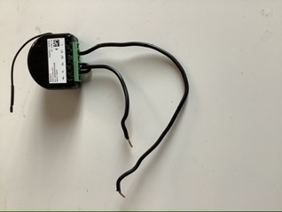

J ai installé un module fgd212 sur mon interrupteur simple sans neutre qui allume un plafonnier.
Le module est reconnu par la eedomus. J ai modifié comme indiqué sur des tuto les paramètres du module 20 et 32 à 1.
Le montage que j ai fait est le suivant :
https://www.domotique-info.fr/wp-conten ... qsfgPa.png Photo de gauche sans neutre.
Mon pb est que la lumière ne s allume plus qd j active le on sur eedomus, sur siri ou si j appuie sur l’interrupteur manuellement.
Ai je fait un mauvais montage? Pourtant le montage correspond à la photo, ai je modifier les bons paramètres ,
Merci par avance de votre aide.

Messagepar Ccuzbal » 22 Avr 2020 18:57
Hello, j ai inversé les fils rouge et orange ça change rien.
J ai changé le paramètre 1 a 98, ça change rien.
Vous trouverez la photo du montage et je branche le fil rouge au L et le fil orange a la vague et au bout des 2 fils noirs l’interrupteur.
Ça s allume toujours pas ...
Merci de votre aide
