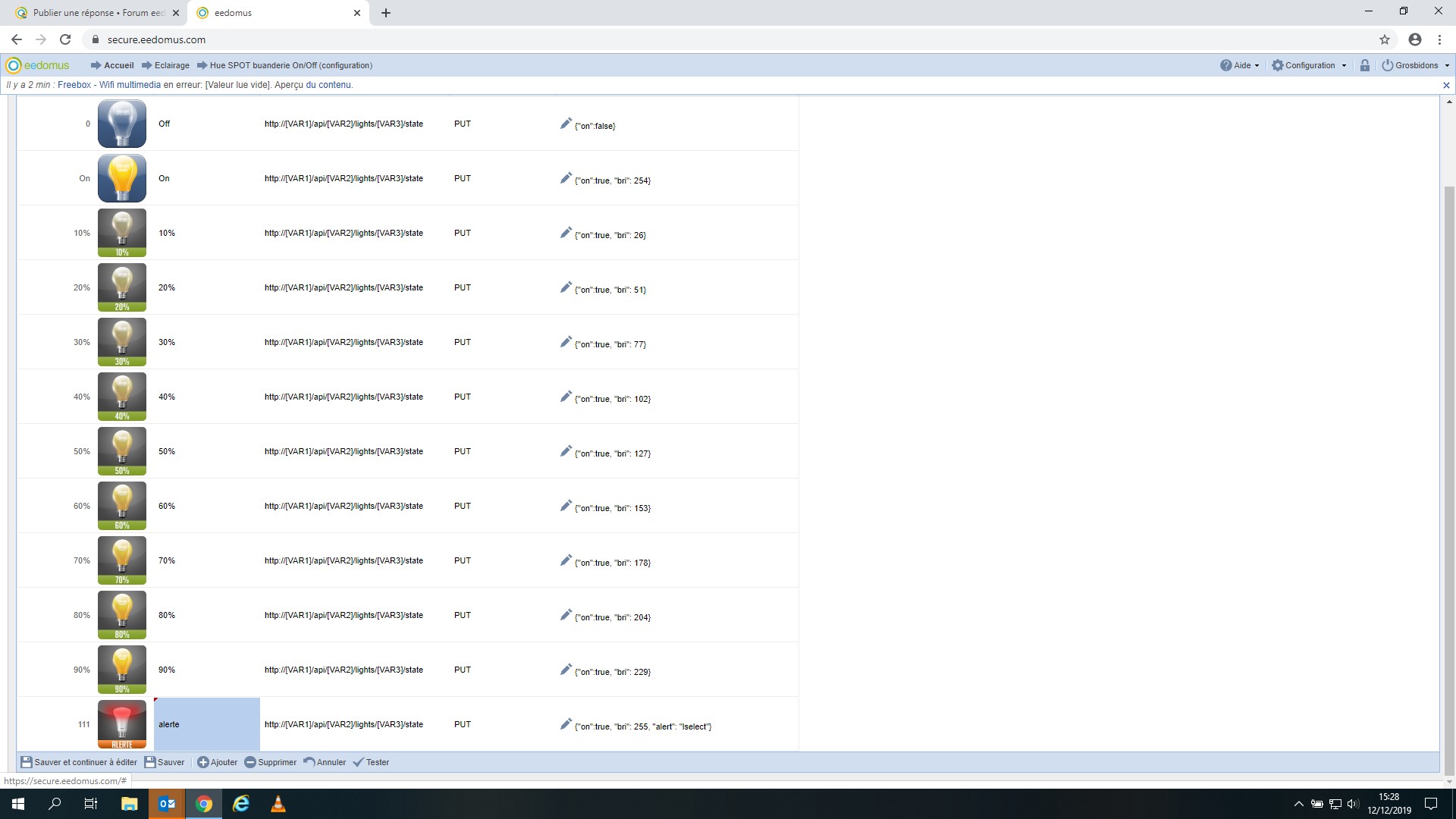

Messagepar grosbidons » 12 Déc 2019 15:33
valeur hue
valeur hue.jpg (200.93 Kio) Consulté 15840 fois
Salut, tu dis :
Pour ma part, j'interroge directement l'API sans passer par le script eedomus pour savoir si un groupe d'ampoules ou une ampoule d'un groupe d'ampoules est allumée.
c'est à dire? est ce que tu pourrais me donner un exemple s'il te plait.
Comme je le comprends version script eedomus si je rajoute dans mes 2 règles que me changent mon état"éclairages" juste un critère "HUE spot buanderie" EST DIFFERENT de OFF (valeur zéro) ou alors ET EGAL A OFF, cela devrait marcher.
juste pour info quand j'ai créer ma première ampoule hue cela m'a fait apparaître deux états:
un ON/OFF avec 3 valeurs :ON /OFF /ALERTE ou j'ai rajouter toutes valeurs de brightness différentes
un état couleur que j'ai caché
je n'ai pas un état physique On Off et un autre estampillé luminosité.
Un seul avec toutes es valeurs de la photo.

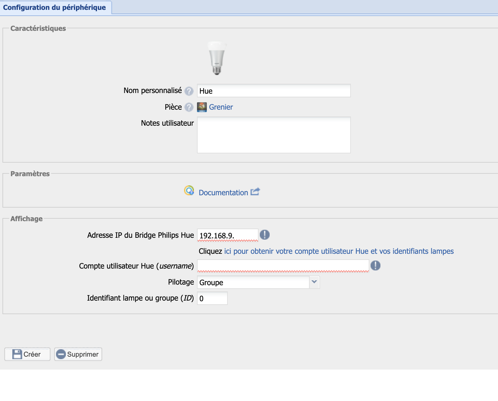

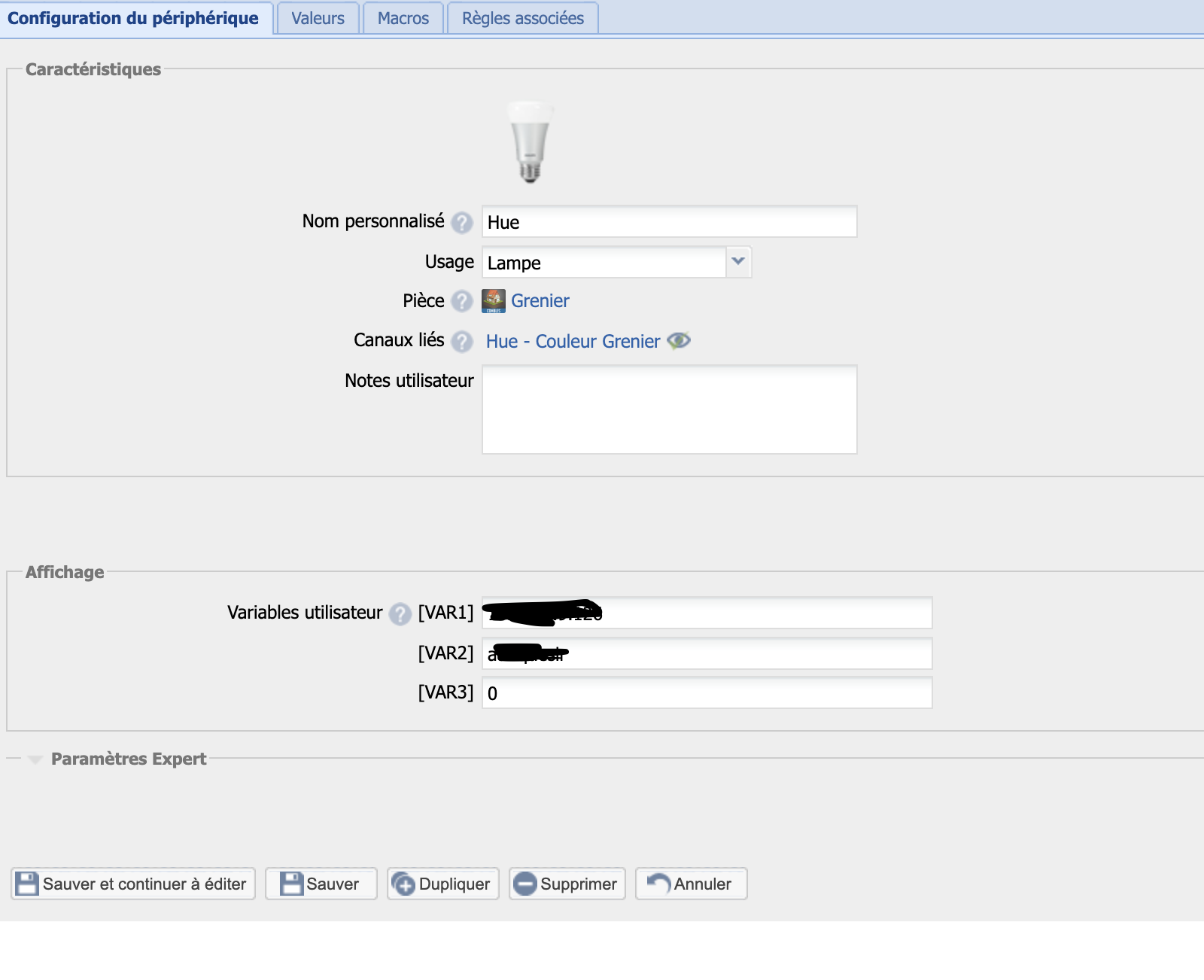

Messagepar aurique » 17 Déc 2019 17:20
Tu as raison des photos plutôt qu'un long discours :D
La 1er copie d'écran, lors de la création de ton Actionneur Hue (renseigne l'adresse IP de ton pont et le nom de ton compte)
Création Actionneur Hue

2ème capture : l'actionneur apres création .
Apres création

ok,déjà c'est un actionneur HUE pas HTTP, j'avais fais une fixette la dessus.
group 0
ok
et les valeurs du coups??
une ON une OFF
http://[VAR1]/api/[VAR2]/lights/[VAR3]/state put {"on":false}
http://[VAR1]/api/[VAR2]/lights/[VAR3]/state put {"on":true, "bri": 254}
j'ai bon, on va y arriver!! et après j’implémente ça dans ma règle?

Messagepar aurique » 17 Déc 2019 17:34
T'as bon !
normalement les valeurs On et Off seront créés automatiquement.
et apres c'est un actionneur comme un autre.
J'ai oublié de préciser : le temps d'execution du tout premier "actionnage " est long
